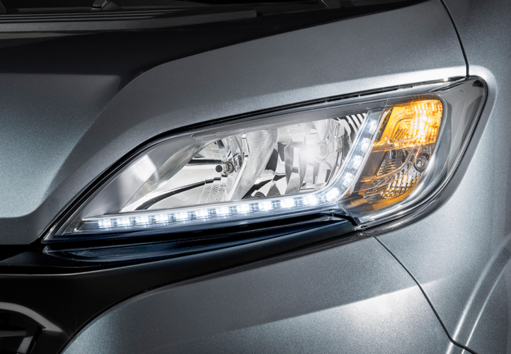

Concordo, a livello di fissaggio ed attacchi, i fari my 2022 sono sicuramente compatibili con quelli precedenti, ma internamente qualcosa di differente c'è.
Ad esempio le DRL LED ora sono in una striscia unica (non ci sono più i 16 "puntoni"), inoltre il faro in versione DRL LED è abbinata alle frecce dinamiche, ma soprattutto alle luci di marcia full led.
Molto probabilmente rispetto alla versione precedente, qualcosa a livello di body computer è cambiato (magari anche come hw),.

più i 16 puntoni), inoltre il faro in versione DRL LED è abbinata alle frecce dinamiche, ma soprattutto alle luci di marcia full led. Molto probabilmente rispetto alla versione precedente, qualcosa a livello di body computer è cambiato (magari anche come hw),. Che si tratti di Fiat Professional ufficiale o ammiocuggino, si tratta di trovare qualcuno che faccia chiarezza, e poi sappia come intervenire

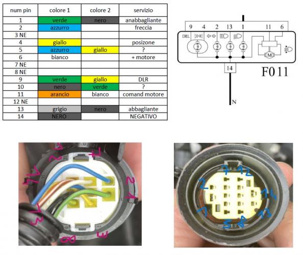

Buongiorno a tutti
ho i fari con DLR LED su Ducato 2017; installati da me con aggiornamento Body Computer da FIAT
Recentemente ho avuto la fortuna di maneggiare un nuovo faro Full Led per cui ci ho lavorato un po'.
Partiamo dai connettori:
stesso connettore 14 pin ma
10 pin presenti nel vecchio
e 13 pin presenti nel nuovo
Il mio connettore ha questa piedinatura:
NE = Non Esiste     --    ? funzione sconosciuta ma presumo un ritorno di segnale dalla centralina DLR LED
Ho provato al banco ed il nuovo proiettore Full Led, ha sugli stessi numeri le stesse funzioni;
alimentando ogni funzione si accende regolarmente.
La freccia non è dinamica ma si accende in tutta la lunghezza per cui non so se sia giusto cosi o la funzione debba essere gestita da fw
I 2 proiettori principali abbagliante ed anabbagliante, sono costituiti da 3 fonti luminose in 3 diverse sedi (come si vede anche dalla foto postata da nanonet), mi sembra quella interna sia l'abbagliante e le altre 2 anabbagliante ma verificherò meglio
Il nuovo faro ha 2 centraline di cui una molto complessa e cablata con oltre 20 pin
Vi terrò aggiornati.
PS
Sarebbe interessante avere lo schema del nuovo connettore con 13 pin che hanno i Ducato anche senza Full Led dal 2022 in avanti
Saluti Massimo
