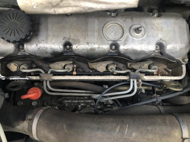

tempImagetrXx4T.jpggrazie del chiarimento a te. e a tutti gli altri:)
oggi ho cambiato il filtro carburante perché la mia interpretazione dei vostri preziosi consigli era che il problema venisse dalla temperatura ma anche da possibili incrostazioni e sporco e infatti il filtro era comunque da cambiare...
ho approfittato cambiando anche quello dell'aria (motore)
Col cambio filtro non ho avuto problemi di messa in moto, domani mattina riprovo, anche se comunque la temperatura è piu nella norma della stagione e sono previsti 13 gradi per la mattinata di domani... quindi forse non farà testo, ma comunque...
vi sposo una foto del motore come richiesto
visto che mi piacerebbe sostituire anche le candelette in futuro, magari da solo,
domanda, quali sono le candelette?

grazie del chiarimento a te. e a tutti gli altri:) oggi ho cambiato il filtro carburante perché la mia interpretazione dei vostri preziosi consigli era che il problema venisse dalla temperatura ma anche da possibili incrostazioni
e sporco e infatti il filtro era comunque da cambiare... ho approfittato cambiando anche quello dell'aria (motore)  Col cambio filtro non ho avuto problemi di messa in moto, domani mattina riprovo, anche se comunque la temperatura è piu nella norma della stagione e sono previsti 13 gradi per la mattinata di domani... quindi forse non farà testo, ma comunque... vi sposo una foto del motore come richiesto  visto che mi piacerebbe sostituire anche le candelette in futuro, magari da solo, domanda, quali sono le candelette?
Dalla foto non si vedono

Il tdi Sofim se non erro non ha candelette ma il termoavviatore.
Marlin 59 2.8 tdid

Quel motore lì non ha candelette, ha un termoavviatore sul condotto di aspirazione comandato da una centralina che è posta vicino alla paratia abitacolo, sopra la batteria avviamento. Controlla il corretto funzionamento del sistema, afflusso di corrente, afflusso di gasolio, corretta incandescenza candeletta termoavviatore, giusta sequenza funzionamento centralina. Comunque, sia il 2.5 TD che il successivo 2.8 TD  se sono in ordine e il gasolio è quello giusto, si avviano senza problemi fino a -6 -8  anche con termoavviatore guasto.
Saluti gippi
