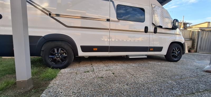

Ho letto qualche post ma nulla di specifico. Sto pensando di metter mano alle sospensioni del mio Peugeot boxer 2023 L2H2 telaio light 35q con singolo foglio balestra. Come primo step pensavo di montare delle molle supplementari
superiori. Per quanto sono riuscito a capire è una scelta assai più confortevole rispetto all'agire sulla balestra. Il veicolo da scarico ha circa 1300Kg sul posteriore e 1460Kg all'anteriore. MAD propone due molle per sospensione a singola balestra: - HV138190 per carico minimo sull'asse di 350Kg - HV138200 per carico minimo sull'asse di 750Kg Non sono riuscito a capire il furgone non allestito quanto peso abbia sull'asse posteriore. Considerando che la massa totale a vuoto è 2000Kg è probabile 1200 anteriore e 800 posteriore? Se così fosse avrei almeno un +500Kg sull'asse posteriore che, tra acqua e cose varie sarà probabilmente almeno un +700Kg in condizioni reali di utilizzo... Sono un po indeciso su quale dei due modelli potrebbe fare al caso mio. Qualcuno sul forum ha questo tipo di molle? Per quale carico? Feedback?
dopo essermi letto tutti i tuoi post (e quelli degli altri), volendo mettere le molle (solo quelle almeno per il momento) sono indeciso su quale mettere: +300 oppure +750 ?
Ho un van Rapidò Van 65 XL, L3 H3, quindi 636 e h 288 (tetto super alto per il letto basculante). Il peso in odm lo danno per circa 3100, il resto l'ho fatto io, ma già da nuovo era appoggiato (magari di poco) sui tamponi con i due fogli di balestra (in ferro) praticamente piatti. Ora è decisamente appoggiato sui tamponi, infatti a parte le strade perfette come un biliardo, le botte sul retrotreno sono evidenti.
Però il furgone mi sembra abbastanza "in piano". E da qui il dubbio, perchè non vorrei alzarlo troppo dietro e lottare con i cunei ad ogni sosta in libera (sono passato al furgone per essere meno dipendente da aree sosta e campeggi).
Ho letto che hai messo le molle +750 ma poi avevi gli ammortizzatori posteriori a fine corsa (in estensione), però mi pare di aver capito che hai un van corto e "leggero". Per me pensi che bastino le molle da + 300 ?
Non faccio trekking ne lè corse con il  van, mi basta che non si smontino i mobili ad ogni buca.
Grazie dell'attenzione

Ciao,  dopo essermi letto tutti i tuoi post (e quelli degli altri), volendo mettere le molle (solo quelle almeno per il momento) sono indeciso su quale mettere: +300 oppure +750 ? Ho un van Rapidò Van 65 XL, L3 H3, quindi
636 e h 288 (tetto super alto per il letto basculante). Il peso in odm lo danno per circa 3100, il resto l'ho fatto io, ma già da nuovo era appoggiato (magari di poco) sui tamponi con i due fogli di balestra (in ferro) praticamente piatti. Ora è decisamente appoggiato sui tamponi, infatti a parte le strade perfette come un biliardo, le botte sul retrotreno sono evidenti.  Però il furgone mi sembra abbastanza in piano. E da qui il dubbio, perchè non vorrei alzarlo troppo dietro e lottare con i cunei ad ogni sosta in libera (sono passato al furgone per essere meno dipendente da aree sosta e campeggi). Ho letto che hai messo le molle +750 ma poi avevi gli ammortizzatori posteriori a fine corsa (in estensione), però mi pare di aver capito che hai un van corto e leggero. Per me pensi che bastino le molle da + 300 ? Non faccio trekking ne lè corse con il  van, mi basta che non si smontino i mobili ad ogni buca. Grazie dell'attenzione
Io ho un 540 H2 che in ordine di marcia dovrebbe essere sui 2800kg.
Le +750 hanno alzato il mezzo in maniera veramente importante, ben più del necessario. L'impressione è che stia utilizzando solo una parte della grande escursione disponibile, per questo motivo credo che per risolvere i problemi di assetto di un mezzo simile al mio siano sufficienti le +300 che non ti obbligano a cambiare gli ammo posteriori con un modello dall'interasse maggiore... in realtà ti obbligano anche a rialzare l'avantreno se non vuoi un mezzo seduto sul davanti.
Diciamo che a me va bene così: esteticamente è figo e se un giorno vorrò metterci un portamoto da 150kg sarà perfetto.
Ho provato solo le +750 e tu hai un mezzo più peso e più lungo del mio... non saprei veramente cosa consigliarti.

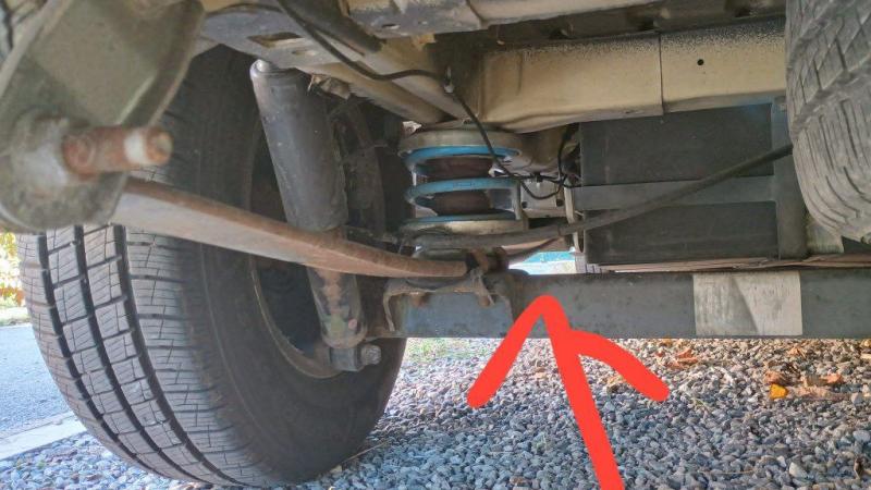

Posso darvi la mia opinione/sensazione.
Ho un furgonato 540 e penso avrei potuto avere buoni risultati comprando il kit 350kg anzichè il 750 e relativi ammortizzatori a corsa maggiorata.
Tornassi indietro rifarei la stessa scelta? Si
Se avessi un 640 non avrei il minimo dubbio: il kit 350 neppure lo prenderei in considerazione.
La parte che non mia ha soddisfatto al 100% è quella delle idrauliche MAD. Costano relativamente poco, è vero, ma le trovo troppo frenate... poco fluide, a scapito del comfort. Forse koni, bilstein o altro lavorerebbe meglio.

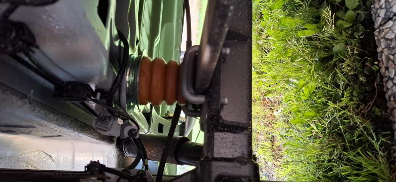

L'argomento è trito e ritrito... un tampone è un elemento in gomma molto rigido e normalmente corto che serve a limitare la corsa di una sospensione per evitare danni.
Quello che noi sul ducato chiamiamo tampone non è un tampone ma un elemento stressato della sospensione. Se lo smonti e lo tocchi è molto lungo e morbido: serve ad irrigidire progressivamente la sospensione verso la parte finale dell'escursione.
E' un sistema low cost e primitivo che può essere migliorato? Si.
Il mezzo può essere utilizzato se la balestra è a contatto di questo elemento? Si.
Abbiamo scelto un camper con una base meccanica da un rapporto prezzo/qualità estremamente elevato, possiamo investire 2k per un notevole miglioramento? Perchè no? Scelgliendo altre meccaniche avremo speso comunque molto di più.
Per me fare un lavoro come quello che ho esposto (o altro simile) nei messaggi precedenti sarà imprescindibile su qualsiasi altro nuovo camper con questa meccanica.
La scelta è ovviamente soggettiva ma la differenza per me è tra guidare un trattore stradale e un'autovettura.
PS: io preferisco sempre una molla ad una balestra. Ha una risposta più lineare e costante nel tempo.

L'argomento è trito e ritrito... un tampone è un elemento in gomma molto rigido e normalmente corto che serve a limitare la corsa di una sospensione per evitare danni. Quello che noi sul ducato chiamiamo tampone non è
un tampone ma un elemento stressato della sospensione. Se lo smonti e lo tocchi è molto lungo e morbido: serve ad irrigidire progressivamente la sospensione verso la parte finale dell'escursione. E' un sistema low cost e primitivo che può essere migliorato? Si. Il mezzo può essere utilizzato se la balestra è a contatto di questo elemento? Si. Abbiamo scelto un camper con una base meccanica da un rapporto prezzo/qualità estremamente elevato, possiamo investire 2k per un notevole miglioramento? Perchè no? Scelgliendo altre meccaniche avremo speso comunque molto di più. Per me fare un lavoro come quello che ho esposto (o altro simile) nei messaggi precedenti sarà imprescindibile su qualsiasi altro nuovo camper con questa meccanica. La scelta è ovviamente soggettiva ma la differenza per me è tra guidare un trattore stradale e un'autovettura. PS: io preferisco sempre una molla ad una balestra. Ha una risposta più lineare e costante nel tempo.
Hai ragione in tutto e per tutto. Non succede solo nei van/camper anche delle harley o addirittura honda  escono dal conce con sospensioni vergognose. Però cavolo ci vorrebbe tanto poco in fase di ordine del mezzo. Il costruttore dovrebbe saperlo. Potrei capire lo snervamento precoce da carico costante ma farli uscire di serie cosi. Dopo che gli hai lasciato tanti soldi spenderne altri 2/3k non mi pare proprio normale. Poi il venditore si offende se gli dico che il direttore di produzione etrusco sarebbe meglio impiegato nella raccolta di ortofrutticoli

avevo già detto che sul mio trovato le molle montate senzaltro in origine da Knaus e sulla targhetta cofano portato da 3000 kg a 3300 (però vero che siamo con knaus in crucconia ma sul libretto scritto niente come modifica) il mio dopo aver tolto le vanco cp che erano DURE ma no problem di altro messo kleber ms con fiocco e ok quindi non tocco niente.qualche giorno fa avevo scritto che provando un furgone come il mio 5m il dietro era SEDUTO e duretto quindi le molle per ME sono ok per l.assicurazione NO PROBLEM in caso di incidente la revisione NO PROBLEM non mi sento di escludere al 100% che puoi trovare su strada il poliziotto che si sdraia per terra per vedere cosa? mah

 Vi seguo, anche perché tra venerdi e lunedì il mio Ducato, anche se.Heavy, subirà importanti modifiche.
Sono anch'io ex motociclista, oltre che ex autista di camion e ex pilota di rally (oltre ad avere guidato furgoni officina per rally stracarichi e con rimorchio auto al seguito), inutile dire che la parte ciclistica dei mezzi è quella che mi appassiona di più.
Vi renderò partecipe dei cambiamenti e dei miei test prima possibile.
Nel frattempo volevo far notare che quando Orap monta la molla sopra la balestra singola sostituisce anche il tampone , montandone uno più lungo. Il rischio è che con un  violento fondo corsa si possano fare danni al telaio, il tampone aiuta a smorzare progressivamente le forze in gioco. Nelle foto precedenti ho visto una molla montata con tampone corto, anche per quello che faccio questa piccola, osservazione.
Avevo montato su altro ducato queste molle, il mezzo si alza e si indurisce e un poco al posteriore, molto di più se si montano le 750 kg, che sconsiglio a meno di mezzi che caricano moto a sbalzo sul posteriore o trainato rimorchi.
È comunque un modo di aiutare le balestre che non condivido, ma non mi dilungo.
È poi fondamentale sostituire gli ammortizzatori, non solo dietro (che in origine sono solo a semplice effetto, complici degli ondeggiamenti  con vento laterale o per compressione d'aria quando  i
ci si affianca ad altru mezzi pesanti ad alta velocità), ma anche davanti, non fate l'errore di cambiare solo le molle,  vi troverete prima o poi a rismontare tutto per farlo in un secondo tempo. Il lavoro che  compiono dei buoni ammo è fondamentale, prima ancora degli elementi elastici sospensivi e delle altezze del telaio che si vanno a raggiungere (anzi, più ci si alza e più devono lavorare gli ammo e le barre stabilizzatori, se ci sono).
A presto
Furio

Ti rispondo:
il mezzo al quale avevamo sostituito molle e ammo + molla su balestra singola posteriore è un 640 heavy 35 qli (quindi cerchi da 16 e freni grossi, ma 35 qli di portata) di un amico,  con il quale ho viaggiato diverse volte. L'intervento è  stato fatto da Orap quando il mezzo aveva solo 3000 km e faceva veramente pena, essendo dotato di tetto basculante e tendalino , anche per via del peso aveva le sospensioni a pacco già da nuovo (parafanghi ant ad appena 74cm da terra!). Oggi questo veicolo ha 5 anni e 70000 km , le altezze si sono mantenute , come la soddisfazione del proprietario per il risultato ed i soldi spesi.
Ti posso dire che però al posteriore preferisco il mio, che essendo un heavy 42,5 qli monta la balestra doppia di serie e lo trovo più morbido della singola più molla Orap dell'amico (che peraltro ha anche montato gli ammo doppio effetto, che forse concorrono un poco a frenare e irrigidire il posteriore). Peraltro il suo ducato è cambiato totalmente sullo sconnesso, siano tombini e dossi rallentatori  che fondi disastrati con buche. Grande miglioramento anche sulla stabilità complessiva.
Quindi se mi chiedi un parere sul posteriore, io preferisco la doppia balestra, al punto che dietro sul mio andrò proba ilmente ad intervenire su di essa solo per alzarlo  ulteriormente di pochi centimetri e solo dopo avere provato l'anteriore con nuove molle e ammo.
Appena posso ti posto foto del mio attuale.
Furio
