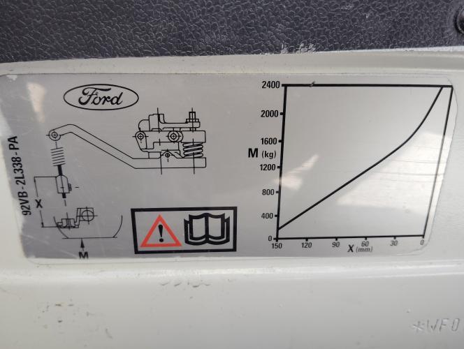

Questa è la foto del mio non so se sia uguale al tuo ma penso che siamo lì.

Per avere la massima frenata, devi fare in modo che l'asta n°1 sia compressa verso la valvola. Attenzione perchè la corsa che deve fare la leva attaccata valvola è molto breve, piuttosto verifica che non sia bloccata, visto che non lavora da tempo.
