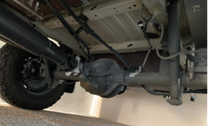

Secondo me il discorso che fai non quadra. Ho sottomano una foto dove si vedono le corde(tiranti) dello stazionamento di uno Sprinter con la tua stessa meccanica. Questa, se vuoi la trovi in un'altra discussione che sto seguendo.
Se segui la discussione.. Siamo arrivati al punto di scavalcare l'uso&istruzioni del mezzo(Sprinter) per non idonee indicazioni di utilità.
Senza entrare in merito(basta vedere l'altra discussione) devo chiederti se hai anche tu la tiranteria meccanica (a comando elettrico) o se invece sono le pinze che fanno questo lavoro elettronicamente.
Allora si. Magari si sono inventati un giochino niente male!
Questo per far una eventuale telefonata al servizio assistenza clienti Mercedes che però dovresti fare tu con il N di telaio cosi da chiarire anche come poi reagisce il resto della guida assistita.

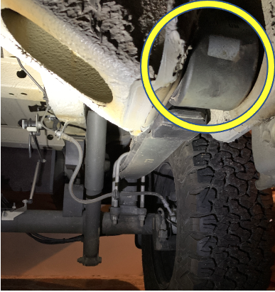

Mi faresti una foto dei tuoi dischi freno?
Cosi che io possa confrontarle con queste immagini. Queste foto non sono mirate ai freni ma bensì al differenziale e per essere precisi sui punti di sollevamento.
Non ho una immagine specifica.
Secondo me qui ci sono dischi e non tamburi..
Me ne dai una sul dettaglio, così che possa fare paragoni?  (foto disco e pinza, e, in evidenza anche eventuali fili elettrici o quantaltro ci sia connesso.

OK Robi Ma devo insistere. Se non capisco non capisco e quindi insisto. Mi faresti una foto dei tuoi dischi freno? Cosi che io possa confrontarle con queste immagini. Queste foto non sono mirate ai freni ma bensì al differenziale
e per essere precisi sui punti di sollevamento. Non ho una immagine specifica. Secondo me qui ci sono dischi e non tamburi.. Me ne dai una sul dettaglio, così che possa fare paragoni?  (foto disco e pinza, e, in evidenza anche eventuali fili elettrici o quantaltro ci sia connesso. PS Una cortesia gratuita da parte tua amplificherebbe la mia conoscenza. Ringrazierei a priori
Appena posso volentieri, il tuo problema è un mancato aggiornamento alla tecnologia elettromeccanica, confermo che in sostituzione dei cavi, oggi per i freni posteriori a comando elettrico(oramai anche quasi tutte le vetture sono così) ci sono gli attuatori elettrici.
Senza che mi scomodo per delle foto, puoi erudirti su YouTube cercando sotto voce "cambio pasticche posteriori." sono evidenti nuovi gruppi pinza misti idraulico ed elettromeccanico, che comportano specifiche operazioni per sostituzione pasticche e ritaratura del complesso pinza.
PS, l'argomento non interessa lo Sprinter ma anche le altre meccaniche, compreso il nuovo Ducato 2.2 se ha il freno elettrico di stazionamento.
