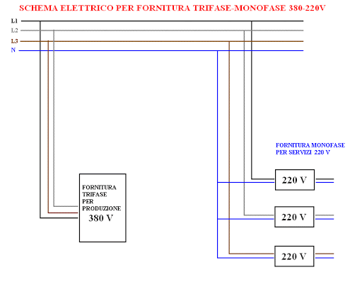

Inserito il 16/12/2020 alle: 18:35:54
Trifase bella parola ma come la mettiamo con tutti gli utilizzatori elettrici di casa che sono monofasi?
24/01/2008 10512
Inserito il 16/12/2020 alle: 18:46:33
In risposta al messaggio di CamperSaronno del 16/12/2020 alle 18:35:54
Trifase 220 V non ci sono problemi
Trifase 400 V si fanno 3 linee fase + neutro (N)
e si bilancia l'assorbimento.
Ma dicono che anche su una sola fase + N
si ha tutta  la potenza necessaria. per casa .

Inserito il 16/12/2020 alle: 19:30:46
In merito ha già risposto franco49tn.
Vorrei ribadire il fatto che anche se si ha la trifase e potenza impegnata 3-4-6 o più kW si può prelevare dalla stessa fase (R o S o T) fino a 6kW (limite che si ha anche con utenze monofase poichè è il massimo sbilanciamento accettato) senza che il contatore salti; dunque non vi è alcun problema neanche sotto questo aspetto.
Per riportare un'esempio diretto.. Io a casa ora, pur avendo la trifase, sto utilizzando solo 1 fase e ho 4,5kW di potenza impegnata; più volte sono arrivato ad usare 4,5kW senza che il contatore saltasse. Appena inizierò i lavori (fotovoltaico etc) mando la trifase ai 2 centralini generali della casa e da lì suddividerò i carichi su ogni fase (avevo già tutto sezionato prima); inoltre valuterò se passare a 6 o più kW impegnati visto che metterò anche l'induzione, pompa di calore, climatizzatore e VMC. Teoricamente dovrei farcela anche di notte con l'accumulo di generosa capacità chiaramente supportato da 19-20kWp di fotovoltaico; di certo da Marzo a Ottobre ho sufficiente energia per alimentare la futura auto elettrica.

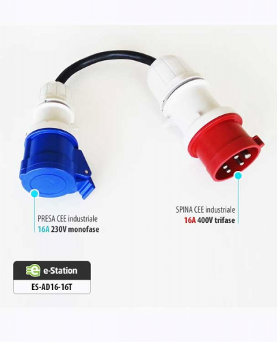

Inserito il 16/12/2020 alle: 22:17:57
Faccio un esempio, in camper ho un adattatore per collegarsi a una presa trifase400V e prelevare la monofase 230v , molto semplice, una presa, una spina e un pezzo di cavo. L importante è collegarsi nei contatti giusti della spina.
Usato in alcuni posti dove le prese blu erano tutte occupate, ma accanto ce ne erano un paio rosse a 5 poli e mi sono attaccato li, dove nessuno sapeva che fosse possibile attaccarsi o non aveva l adattatore.
