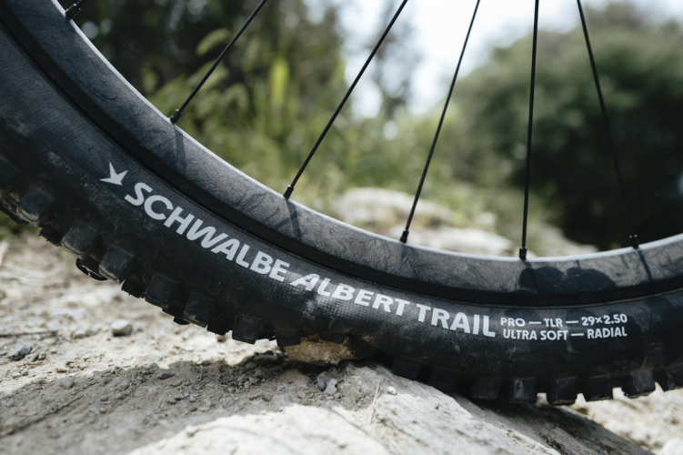

ecco quasi la foto che  cercavo La ruota urta/sale su uno scalino netto ,  se peso abbondante e/ok pressione scarsa la fascia centrale si flette/piega e può incrinare le tele che sono d acciaio sono anche flessibili ma se si crea la rottura di alcune poi con il viaggiare saltano pure le altre cioè tutta la ""cintura ""

ho capito benissimo cosa dici e hai ragionissima, non sono certo io che professa l'abbassare le pressioni "secondo tabella" dei carichi che contano appunto come tali senza tener conto di tanto altro...
Perchè ciò che evidenzi nel 99% dei casi è questione di pressione bassa...
Per far capire ai più restii cosa significa, consiglio di fare un giro in bicicletta con le ruote semi sgonfie... giusto per capire l'effetto del cerchio che tocca terra ma solo quando si sterza...

lascia perdere la bici ( il dito ) e guardiamo ( la luna ) come si puega il battistrada della gomma e come si snervano/incrinano le tele della cintura sotto il battistrada

guarderei più alla pressione laughlaugh

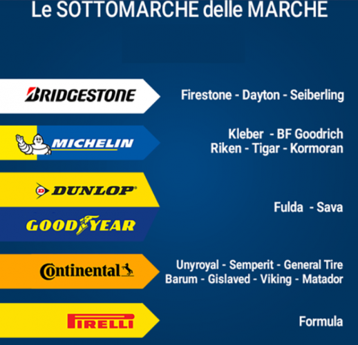

31/03/2004 20917
Inserito il 09/08/2024 alle: 09:41:44
questa è la situazione dei marchi primari e delle loro sottomarche...
il sol pensare che (per alcune a caso) una Michelin sia come una Kormoran, o che una Bridgestone sia come una Seiberling, oppure una Continental sia come una Matador, beh è già sufficienetmente chiaro a chi legge senza malizia quanto siete ferrati in materia...
scusate ma vado a fare il soffritto...
Modificato da Laikone il 09/08/2024 alle 09:43:02

Giusto un paio di considerazioni:
  1. le aziende all'interno delle quali la gestione dei costi/processi/ricavi sono gestite da persone edotte in materia e non da camperisti onniscenti, si creano delle linee di produzioni diversificate. Alla base, il costo è lo stesso, all'uscita, il prezzo è diverso. Perchè? Perchè così posso aggredire due fette di mercato (o più). Se vendessi solo una linea, chi non può permettersela, va a comprare da un mio competitor. Da qui le analisi sul market share e conseguente "differenziazione della vendita di tempo e luogo" (quella di tempo si ha per alcuni prodotti che vengono stoccati e non venduti (ovviamente non devono essere deperibili o soggetti ad obsolescenza) per venderli in un momento in cui la domanda sale e di conseguenza anche il prezzo.
  2. non confondiamo una gomma "gonfia" ad una certa pressione, con una gomma "sgonfia" ad una certa pressione. L'italiano è una lingua fantastica. Usiamola per capirci, non per aver ragione.

Alla base, il costo è lo stesso, all'uscita, il prezzo è diverso. Perchè? Perchè così posso aggredire due fette di mercato (o più). Se vendessi solo una linea, chi non può permettersela, va a comprare da un mio competitor. Da qui le analisi sul market share e conseguente differenziazione della vendita di tempo e luogo (quella di tempo si ha per alcuni prodotti che vengono stoccati e non venduti (ovviamente non devono essere deperibili o soggetti ad obsolescenza) per venderli in un momento in cui la domanda sale e di conseguenza anche il prezzo. non confondiamo una gomma gonfia ad una certa pressione, con una gomma sgonfia ad una certa pressione. L'italiano è una lingua fantastica. Usiamola per capirci, non per aver ragione.
La prima, è assolutamente falsa,  sui camion una Michelin fa oltre 200 Mila km, le kormoran la metà
 E come detto, i test fatti da una azienda che costruiva cerchi, Michelin sopportava meglio il sovraccarico rispetto le altre
Non possono essere le stesse gomme, anche se provengono dalla stessa fabbrica

non c'è nulla da fare, la mentalità da medioevo dilaga.
Tanti anni fa si diceva che le aziende producessero un solo tipo di gomma, poi a causa dei processi non stabili come oggi venivano vendute gomme di prima scelta o di seconda scelta e chiaramente il prezzo variava.
Oggi non è più così, ma hanno creato marchi paralleli con differenze che solo a chi crede ancora alle favole può pensare siano la stessa gomma rimarchiata, dimenticando che al solo variare della mescola, o degli ingredienti che la compongono il risultato è diverso.
Ma lasciamogli la convinzione che tanto sono tutte nere e con il buco...
PS: ora, visto che hai detto che la Kormoran fa la metà dei km ti risponderanno che è perchè ha maggiori prestazioni di aderenza laugh

Conosco shampoo che promettono (da test clinici resi noti da istituti tricologici) la riduzione del 99% della forfora laugh
Una michelin con un danneggiamento o troppo vecchia, esplode come una kleber.
Il prodotto di un brand che "in partenza" è posizionato in un segmento di mercato inferiore, è inferiore.
Anche la localizzazione della base di produzione può fare la differenza (maggiore/minore specializzazione) nonchè il mercato a cui è destinato.
Le mescole della stessa gomma/modello destinate alla Germania o al Brasile sono e devono essere diverse, in particolare se si parla di un brand premium.

...e sudAfrica ricordo che ci fu un importatore che tentò la fortuna vendendo Goodyear a prezzo più basso la fabbrica parti in quarta facendo conoscere il fatto della fiversa mescola e wuindi durata affidabilità e il non reclamo di gomme con sigla di produzione ( made ...)  non europea
Questi anni importazioni da tutto il mondo .ma le Tigar sono Michelin...si prodotte per il mercato delle strade disastrate e impercorribili a più dei 60/80km.h della ex yigoslavia...
Mentre le Sava Eskimo hanno dato la birra per anni alla mamma Goodyear UG ..( ultra grip..) Trovavi le Good. prodotte il slovenia ( dove l unica fabbrica di gomme avveva il nome Sava) etc.etc
