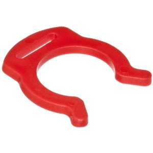

Se dovete o volete mantenere i raccordi rapidi
almeno montate le "clips di sicurezza"
consigliate dalla JohnGuest
almeno qualcosa migliora mantenendo in tensione
le mollette interne al raccordino!

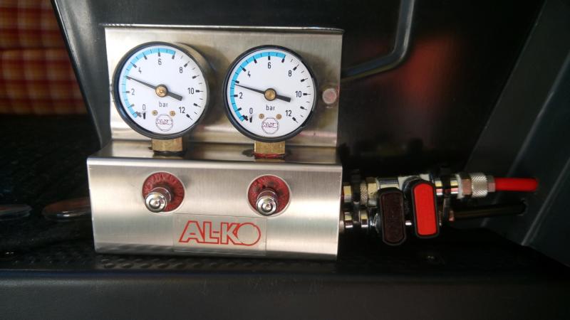

Gettata la spugna sul gruppo manometri. Ho montato 2 rubinetti meccanici subito dopo la centralina con attacco a vite pensando gia' al futuro quando cambiero' tutto e saranno gia' montati per entrambe le sospensioni. Ora col rubinetto chiuso si vede palesemente la perdita dalla centralina di quello col problema, nel giro di 10min va a zero. Per curiosita ho spruzzato acqua e sapone ma non si vede nulla, ho provato ad immergere in vaschetta d'acqua il gruppo lasciando fuori i manometri ma niente... la perdita non si vede. Non fa bollicine. Pero' perde. Per me e' proprio il manometro rotto/ fessurato internamente. Ora vediamo se almeno dall'altra parte lato soffietti tiene. Poi avanti cosi' fino a quando non cederanno proprio le sospensioni.
col rubinetto chiuso si vede palesemente la perdita dalla centralina di quello col problema, nel giro di 10min va a zero. Per curiosita ho spruzzato acqua e sapone ma non si vede nulla, ho provato ad immergere in vaschetta d'acqua il gruppo lasciando fuori i manometri ma niente... la perdita non si vede. Non fa bollicine. Pero' perde. Per me e' proprio il manometro rotto/ fessurato internamente. Ora vediamo se almeno dall'altra parte lato soffietti tiene. Poi avanti cosi' fino a quando non cederanno proprio le sospensioni. Che film!
Hai trovato il prblema .  Bravo
Ora lascia i due rubinetti
e compera un nuovo manometro
con meno di 10 euro lo monti.
Ed apri i rubinetti solo per un periodico controllo.

No non compro piu nulla perche' a forza di 2e, 5e, 12e me lo compravo quasi nuovo. Lo lascio li' cosi e quando morira' un soffietto (visto sono stati riparati) butto via tutto e cambio intero kit. Con 30e mi danno intera centralina nuova acquistandola col resto, fatta decisamente meglio della alko. Il manometro lo hanno al negozio di materiali per aria compressa, costa 10e ma non e' identico, e' un po' piu piccolo, esteticamente poi sembra una cosa posticcia... poi mi aspetto magari iniziera' a perdere pure l'altro. E Se poi fosse la valvola di gonfiaggio pure che perde ora perche' l'ho un po' sfilettata... altro giro, altro regalo. E quella qui localmente non l'ho trovata. No, no basta.. emorragia continua su dei pezzi vecchi. Ok i rubinettini come investimento per il futuro... nulla di piu su questi cadaveri ormai alla frutta.

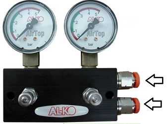

b) sostituire i due raccordi montati sui manometri come in foto:
anche in questo caso domando il codice nella tabella sottostante (se ho scelto quelli giusti)
Probabilmente prenderei anche i rubinetti anche in questo caso il codice e' ben accetto.

I raccordi lato soffietto sono gia a vite. Non sono i rapidi. Vanno bene cosi. E se vuoi arrivarci devi smontare ruota e soffietto.
Ad ogni modo con i rubinetti è venuto fuori bel lavoro e la pressione è perfetta. Ho eliminato la perdita facendo cosi come da consiglio. L'altro manonetro invece è perfetto (e gli attacchi rapidi nuovi non perdono) ma x fare una cosa uguale ho rubinettato pure quello. Volevo metter foto del lavoro ma da cell non mi inserisce la foto. Aggiornerò appena posso da pc.

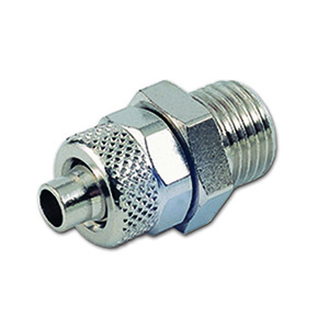

Il codice raccordi è il 2204
sono da 1/4"  per tuboi 6x4
immagine(3209).pngSe metti anche i rubinetti si evitano perdite dal complesso manometri/centralina
ed apri solo per controllo periodico.

Potresti lasciare la centralina con i suio raccordi rapidi
Ma metti lungo i tubi in arrivo 2 rubinetti da 1/4" cod. 1242 FF
ai quali avviti sempre 4 raccordi a vite da 1/4" cod. 2204
In quanto alla centralina difficilmente si riesce ad avvitare
i due rubinetti direttamente (che sarebbero i cod, 1232 MF)
mancando lo spazio vista la adiacenza dei fori.
1232 MF .-.-.-.-.-.--.-.-.1242 FF

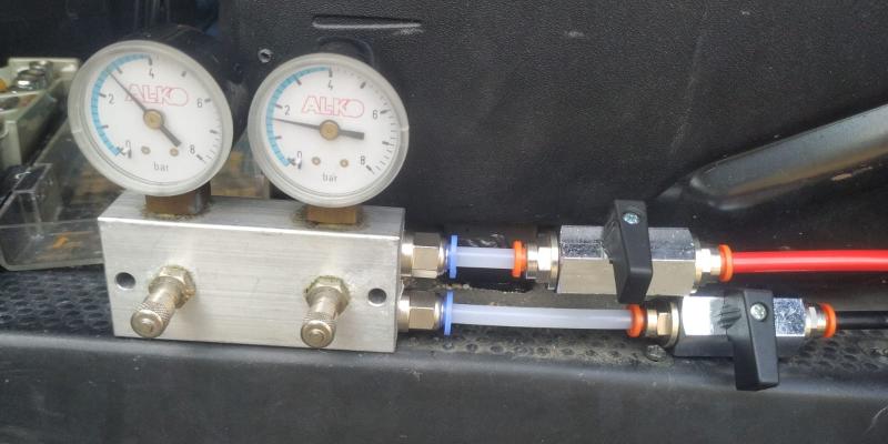

Ho installato i rubinetti come da foto . Le sospensioni perdono ugualmente sia con rubinetti chiusi (scendono comunque anche i manometri) che aperti. Nella foto il risultato dopo averli aperti prima di richiuderli.
IMG-20200930-WA0002.jpgDirei che a questo punto dovrei provare a controllare il tubo lato soffietti ma non ho idea di come sfilarlo senza smontare le sospensioni ... Chi mi da una dritta ?

Non lo sfili, o tiri giu la sospensione in quanto ci e' avvitato sopra (e secondo me e' la cosa piu giusta e semmai ripari i soffietti con il riparagomme gia' che ci sei) oppure lo tagli vicino alle sospensioni e poi lo giunti con i suoi raccordi. A me non gustava far raccordi ovunque... se c'e' una perdita ogni raccordo e' un rischio in piu'. Da quando ho messo i rubinetti ai manometri ho risolto il problema. Sta a vedere se durano i soffietti riparati, vedremo.
P.S hai messo i rapidi ovunque, pure sui rubinetti. Non erano piu sicuri quelli ad avvitamento?
con i suoi raccordi. A me non gustava far raccordi ovunque... se c'e' una perdita ogni raccordo e' un rischio in piu'. Da quando ho messo i rubinetti ai manometri ho risolto il problema. Sta a vedere se durano i soffietti riparati, vedremo. P.S hai messo i rapidi ovunque, pure sui rubinetti. Non erano piu sicuri quelli ad avvitamento?
Non ho trovato rubinetti a vite, ad ogni modo ho intestato ogni giunta con boccole metalliche.

Non ho trovato rubinetti a vite, ad ogni modo ho intestato ogni giunta con boccole metalliche.  mi fa un po paura tirare giù il soffietto, non vorrei fare danni e non poter muovere il mezzo.  indeciso.
Io li ho smontati 2 volte. La prima volta con pazienza perche' i galoppini erano tutti arrugginiti, la seconda volta venute via bene perche' tutto si svitava bene. La prima volta ci vuole wd40 e tanta tanta pazienza ad andare avanti e indietro svita-avvita con i bulloni onde evitare di tranciarli. Con pazienza vengono. L'alternativa se non vuoi faticare e' di tagliare i cavvallotti col flessibile (sono fini da far pena) e poi li monti nuovi. Il resto delle viti che tengono il soffietto sulla parte sopra a me sono venute via bene.
