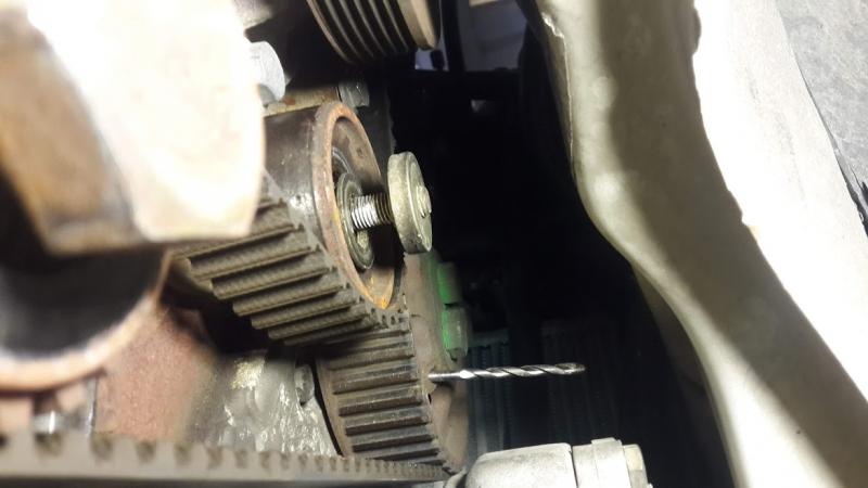

Finalmente dopo circa un mese ho terminato...rimontato tutto e quindi pronto per partire...
...con la speranza che non mi venga più voglia di fare altre modifiche (per il momento laugh)...anche perche a novembre ho anche smontato la comby per pulirla e per disincrostare la parte idrica...
...quindi speriamo bene.

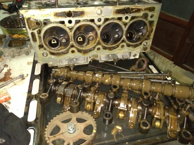

Salve, come molti sanno sono proprietario di un camper su base daily, che per le sue caratteristiche meccaniche mi soddisfa molto, ma ho sempre detestato il fatto di non avere il clima in cabina, ma il mezzo è dotato di
un clima in cellula, che per poterlo utilizzare in viaggio dovrei accendere il generatore...a cui sono molto contrario, perché in caso di un'eventuale incidente le conseguenze potrebbero essere molto gravi... Quindi avendo il camper parcheggiato in giardino che mi dà la possibilità di fare qualsiasi lavoro, ho deciso di montare l'impianto dell'aria condizionata in cabina...dopo aver smontato il frontale del mezzo, il radiatore e la cinghia dei servizi, ho controllato i vari cuscinetti che sono risultati rumorosi (cuscinetto del tendicinghia servizi, alternatore, elettroventola)...ma mentre smontavo la flangia dove é alloggiato il cuscinetto dell'ettroventola, mi sono reso conto che l'alberino della girante pompa acqua, aveva un leggero gioco...a quel punto ho deciso di cambiare anche la pompa...ma dopo aver smontato il carter di protezione della distribuzione per accedere ai bulloni per lo smontaggio, ho notato una patina tipo calcarea, che partiva da un tubo di collegamento pompa acqua-gruppo termostato che andava a finire sul tendicinghia della distribuzione..e avendo notato che il tendicinghia aveva anche della ruggine, ho provato la sua funzionalità.. completamente bloccato infatti la cinghia era lenta...in poche parole ho rischiato di rompere il motore. Quindi se notate anche un leggerissimo consumo d'acqua del mezzo, che nel mio caso era di circa 1/2 litro ogni anno...vi consiglio di controllare in quel punto. Comunque alla fine, da un semplice montaggio dell'aria condizionata ho cambiato: due cuscinetti alternatore, cuscinetto elettroventola, cuscinetto tendicinghia servizi, cinghia servizi, pompa acqua, tubo raccordo incriminato, termostato, kit distribuzione, paraolio albero motore, paraolio albero a camme, guarnizione coperchio punterie, antigelo, olio e filtro, filtro aria, filtro gasolio e siccome era tutto smontato...per concludere l'opera ho sostituito anche i due supporti motore e quello del cambio... Mi consolo di aver fatto un super tagliando senza aver pagato la manodopera.. Un saluto. Danilo.
BUONASERA;
dalle foto che sono state messe si nota che non gode di buona salute il motore,
dal foro della flangia sulla testata e dal foro dove lavora la pompa si nota che di paraflu' non ce traccia
poi x quanto riguarda il tendicinghia a molla della foto che dici essere bloccato(che puo'essere) mai fa saltare la cinghia xche il cuscinetto e bloccato da un dado, quindi il tendicinghia una volta tesa la cinghia non serve più,
la cinghia era lenta xche era alla fine e tesa poco già prima .saluti

In risposta al messaggio di oigroig del 03/05/2019 alle 23:11:15

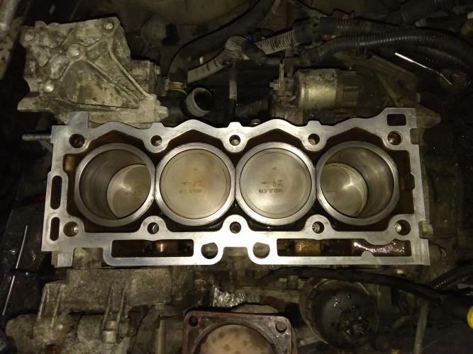

BUONASERA; dalle foto che sono state messe si nota che non gode di buona salute il motore, dal foro della flangia sulla testata e dal foro dove lavora la pompa si nota che di paraflu' non ce traccia poi x quanto riguarda
il tendicinghia a molla della foto che dici essere bloccato(che puo'essere) mai fa saltare la cinghia xche il cuscinetto e bloccato da un dado, quindi il tendicinghia una volta tesa la cinghia non serve più, la cinghia era lenta xche era alla fine e tesa poco già prima .saluti  Giorgio
Salve,il motore ha solo 83000 km... e fortunatamente gode di buona salute e me ne rendo conto perché l'olio motore dopo migliaia di chilometri è ancora chiaro...cosa insolita per un motore diesel, che può avere solo una risposta...le fasce elastiche dei pistoni fanno il loro dovere al 100%... é cosa non da meno non cosuma un grammo di olio, quindi anche in questo caso, si traduce che i raschiaolio dei pistoni, i gommini di tenuta delle valvole e la turbina sono perfetti...purtroppo il cuscinetto tendicinghia della distribuzione é bloccato sì...ma su di una staffa di leveraggio che viene spinta dal tendicinghia a molla(almeno é così sul mio motore)...anche perché non avrebbe significato montarlo un tendicinghia a molla se poi non gli si fa fare il proprio lavoro...e poi in una risposta che ho dato in precedenza, ho specificato il motivo per cui c'è della ruggine nel monoblocco...comunque per farle capire che ne capisco qualcosa in materia che può confermare quello che dico...questo è il motore dell'auto di mio figlio...
a cui ho appena sostituito la guarnizione della testata con sostituzione dei gommini valvole e smerigliatura valvole e ecc. ecc...
Il meccanico è stato il mio mestiere per molti anni...e lo é ancora in altre vesti!
Un saluto.

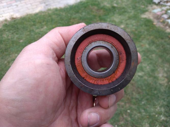

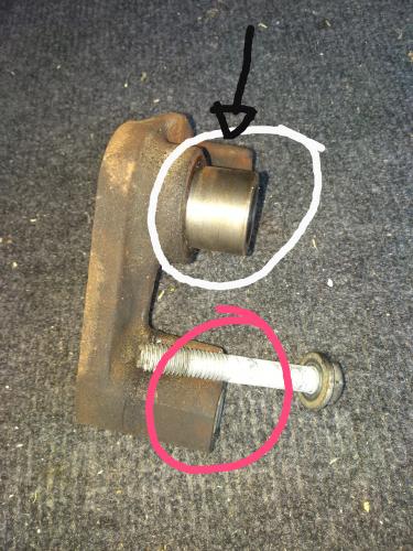

Damasi se mi permetti la staffa di leveraggio è spinta dal pistoncino che sta sulla pompa acqua solo nella fase diciamo di calzatura della cinghia.
Perche poi una volta calzata e fatto il canonico 1 2 giri di motore a mano devi stringere il dado chiave da 17 che sta sul perno filettato che esce dal centro del cuscinetto della staffa (45nm di coppia) e difatto poi la staffa è bloccata.
Il perno maschio filettato è incernierato sul monoblocco e non sulla staffa.
Pertanto il sistema  una volta finito l'assemblaggio è ha tenditore fisso.
Infatti se vedi il catalogo ricambi fiat iveco quel pistoncino è chiamato smorzatore di vibrazioni.
Per lo meno da me è cosi.
Saluti
Marlin 59 2.8 tdid
Modificato da francochico il 04/05/2019 alle 08:02:46

Damasi se mi permetti la staffa di leveraggio è spinta dal pistoncino che sta sulla pompa acqua solo nella fase diciamo di calzatura della cinghia. Perche poi una volta calzata e fatto il canonico 1 2 giri di motore a mano
devi stringere il dado chiave da 17 che sta sul perno filettato che esce dal centro del cuscinetto della staffa (45nm di coppia) e difatto poi la staffa è bloccata. Il perno maschio filettato è incernierato sul monoblocco e non sulla staffa. Pertanto il sistema  una volta finito l'assemblaggio è ha tenditore fisso. Infatti se vedi il catalogo ricambi fiat iveco quel pistoncino è chiamato smorzatore di vibrazioni. Per lo meno da me è cosi. Saluti
Ciao Franco, mi hai chiesto se ti puoi permettere? Certo che si...perché anche se non ci siamo mai confrontati personalmente, ti leggo con piacere, perché quando esponi le tue opinioni lo fai in modo delicato e rispettoso, senza mancare di rispetto all'altro interlocutore...cosa molto rara oggigiorno!
Tornando al tema...purtroppo ho solo una foto per farti vedere il leveraggio...e ci si capisce ben poco, comunque da questa foto...
da come puoi ben vedere il diametro del foro centrale del cuscinetto é molto più grande del perno filettato fissato sul momoblocco, che se ricordo bene é da 10mm...quindi questo é gia un'indizio che non é fisso il cuscinetto, certamente mi potresti dire che ci potrebbero andare delle boccole...questo é anche vero, però in questo caso viene fissato sulla staffa di leveraggio, che in questa foto ho evidenziato in bianco...
che ha sua volta ha un foro interno più grande di 10mm che permette la regolazione tramite il tendicinghia, che come hai precisato si chiama smorzatore di vibrazione...ma se il cuscinetto viene bloccato mi viene da farmi una domanda...cosa smorza se é tutto bloccato?
infatti il cuscinetto si muove di pochi millimetri per far restate in tensione la cinghia, ed é qui che entra un funzione lo smorzatore agendo sul perno dove ho fatto disegnato la freccia di colore nero, che come perno principale ha il tratto che ho evidenziato in rosso, dove nel suo interno c'è una boccola che anche stringendo al massimo il bullone da 8mm di diametro, non permette il serraggio bloccandolo...proprio perché deve permettere la fase di smorzamento e di tensione...anche perché se si voleva fissare la cinghia con una tensione prefissata non c'era bisogno di tutto ciò...come del resto si faceva molti anni fa, quando si sentivano "fischiare" le cinghie quando le tendevano troppo, tipo la cinghia dei controalberi delle vecchie lancia thema a benzina, a me tanto care per i ricordi a loro collegate...che a suo tempo quando ero un po' fuori di testa, perché malato cronico di meccanica...smontai il motore della mia thema a benzina 8 valvole , che modificai tanto da permettergli che in 5^ marcia di fargli fare tutti i giri motore per cui era stato progettato...altri tempi!
Spero di essermi espresso bene nella spiegazione... anche perché non mi reputo un buon oratore!
Un saluto.
Modificato da damasi il 04/05/2019 alle 12:21:14

Si danasi quello che dici è vero avvitando a 25nm quella vite poi la staffa si muove tranquillamente io parlavo della vite  che è in mezzo al cuscinetto tendicinghia quando tiri quello poi il cuscinetto si blocca per forza.
Piu tardi metto su delle foto cosi ci capiamo.
Comunque il perno che ti dico io è quello che hai al centro del cuscinetto tendicinghia e che devi  serrare con il dado chiave da 17.
Piu tardi metto su delle foto cosi ci capiamo. Comunque il perno che ti dico io è quello che hai al centro del cuscinetto tendicinghia e che devi  serrare con il dado chiave da 17.
...nel mio caso anche se stringi al massimo il dado da 17...il tendicinghia fa muovere il cuscinetto per tenderlo e nello stesso tempo fa da smorzatore alle vibrazioni...anche perché che utilità ha avere uno smorzatore se blocco quello che dovrebbe smorzare?? poi se c'è una logica valida per tutto ciò...sono felice di imparare cose nuove.

ecco io intendevo quel perno li che passa in mezzo al cuscinetto tendicinghia.
Il dado da 17 quando serrato da me blocca il cuscinetto.
Poi non so.

Su questo filmato si vede bene che il cuscinetto poi si blocca.
Marlin 59 2.8 tdid

Confermo quanto detto da francochico, quel tendiginghia a molla, deve tensionare la cinghia solo in fase di montaggio.
Fidatevi di quello che dico.
Se volete sapere il perché, ve lo posso dire solo in privato.

Confermo quanto detto da francochico, quel tendiginghia a molla, deve tensionare la cinghia solo in fase di montaggio. Fidatevi di quello che dico. Se volete sapere il perché, ve lo posso dire solo in privato.
...allora vuol dire che il mio motore é stato vittima di una modifica fatta prima del mio acquisto...perché ripeto, che il mio rimane in tensione tramite il tenditore...poi tra qualche giorno appena avrò una mezza giornata di tempo libero, vado da un amico che é il titolare di un'officina mezzi speciali iveco, che é una delle più grandi a livello nazionale...per chiedere lumi in materia...perché sicuramente mi saprà dire se ci sono modifiche in merito per far restare la cinghia sempre sotto tensione, come nel mio caso...
Confermo anch’io.Non è per caso che nel tuo manca una rondella doppio diametro che nella foto sopra si intravede e va a ridurre il foro del cuscinetto.

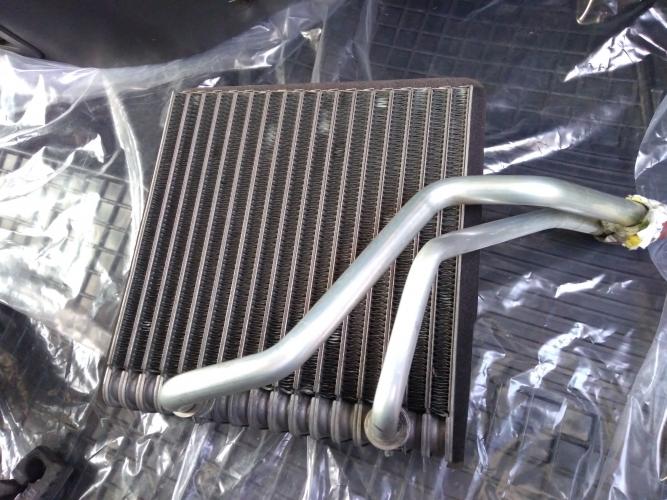

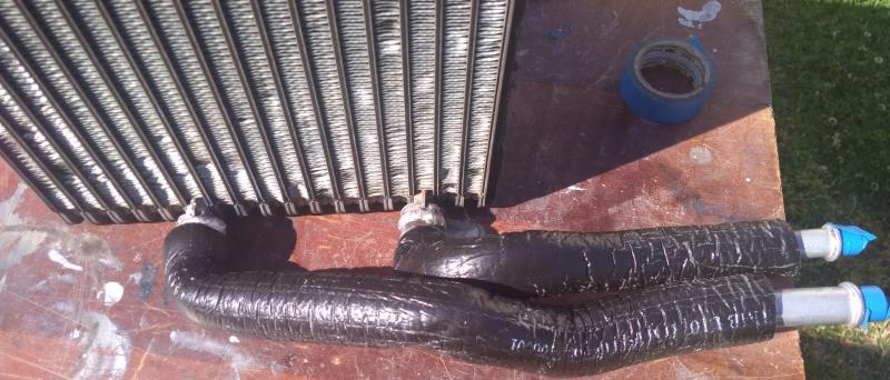

...se con il tracciante non hanno risolto nulla, molto probabilmente la microperdita sarà nell'evaporatore (radiatorino) che si trova alloggiato dentro il cruscotto...che é molto difficile se non impossibile arrivarci...io al mio per paura di un'eventuale perdita proprio sulle giunzioni  dell'evaporatore ho fatto così dopo averlo modificato...
...li ho fatti saldare per togliere ogni probabile perdita...
prima era così originale...
...modificato per il daily..
...quindi ti auguro di trovare qualcuno che abbia voglia di perderci molto tempo...perché per me, solo cosi potrai risilvere il problema..
...a questo punto tutto può essere...ma siccome sono una persona che si pone molte domande a cui cerco sempre una risposta... ammettiamo che il mio motore ha subito una modifica al tenditore, quindi il mio é anomalo, invece é giusto bloccarlo... mi si può spiegare perché il tenditore viene chiamato, come ha scritto Franco " smorzatore di vibrazioni"... perché la domanda che mi pongo é la seguente..." quali vibrazioni smorza se viene tutto bloccato"?
..aiutatemi a farmi capire quel qualcosa che mi sfugge in questo caso... che invece ritengo più lineare che faccia la sua funzione di smorzatore di vibrazioni, su di un corpo metallico che si muove...quindi non fisso...boh! forse sarà l'età che avanza a non farmi capire più tali concetti...

Finalmente dopo circa un mese ho terminato...rimontato tutto e quindi pronto per partire... ...con la speranza che non mi venga più voglia di fare altre modifiche (per il momento )...anche perche a novembre ho anche smontato la comby per pulirla e per disincrostare la parte idrica... ...quindi speriamo bene. Un saluto
buongiorno;
io parlo da quello che si vede in foto
le ripeto che il tendicinghia non serve più una volta tirata la cinghia e bloccato il dado con la chiave da 17.
non so che lavoro faccia o abbia fatto in precedenza
le dico che il 4/11/2020 finisce la mia avventura in concessionaria FIAT DOPO 42,ANNI E 9 MESI
SALUTI
