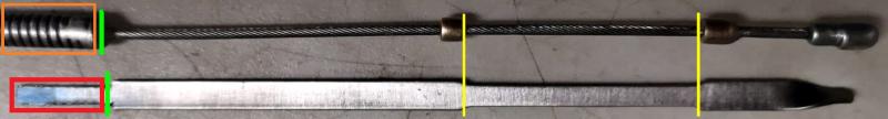

Bravo, io parlavo proprio dello zero pezzo, da come hai esposto l'argomento, io non l'ho capito. Se cortesemente me lo spieghi te ne sarei grato.
Certamente, nessun problema. Ho modificato la foto mettendo qualche riferimento "artistico" per cercare di spiegare al meglio.
Allora, partiamo dicendo che l'asta originale immersa nell'olio (quella sotto in foto) è crimpata dentro alla prolunga a molla (parte nel rettangolo arancione). La parte che era inserita crimpata nella prolunga a molla è racchiusa nel rettangolo rosso.
L'asta originale presenta una variazione di dimensione (larghezza), parte evidenziata con una riga verde.. Questa va a battuta sulla prolunga a molla fino all'altra riga verde posta appena a destra del rettangolo arancione, poichè la larghezza dell'asta diventa circa pari al diametro esterno della prolunga a molla.
Ne consegue che lo "zero pezzo" è la battuta dell'asta, ovvero dove c'è la riga verde. Da lì ho preso le misure del max e del min, ovvero fino alle rispettive righe gialle.
Non guardare la qualità della foto.. le righe verdi non coincidono perchè a far la foto non ero perfettamente perpendicolare, quindi c'è un errore di parallasse.
PS: Se sbagliassi queste cose basilari della meccanica riguardo le misurazioni... è meglio che io sparisca dal forum (ma non solo.. anche lavoro) dato il nickname che mi sono datolaugh

Ciao Federico, l'amico Tornitore ha sostituito soltanto la parte finale dell'asta e quindi ha copiato il terminale saldato ed ,ovviamente, ha rispettato le misure, la nuova asta è perfetta, il primo tratto, a molla, è originale, il secondo e copiato dal terminale originale, a mio aprere, non ci sono errori. Un saluto Enzo
Non so come abbia realizzato la modifica, ma quel l'asta ha una particolarità specifica.
Cercherò di spiegare, alla fine della "molla" c'è una sfera in cui è inserita la piattina con i due livelli. La sfera fa lo zero pezzo, in quanto la stessa va a toccare la parte conica che sta all'interno della fine del tubo guida asta e con cui sono stati determinati i due livelli (min e max) occorrenti al motore. Teoricamente, se uno taglia la molla a metà, e nel mezzo ci mette 10 cm di un'altra molla, quando si controlla il livello non cambia niente, avrà solo l'impugnatura dell'asta più fuori.
Tutto questo pistoletto, l'ho fatto solo perché molte altre aste hanno lo zero pezzo, sul gommino dell'impugnatura che si infila nel tubo, e concettualmente e anche praticamente è tutta un'altra cosa.
Ma non tutti lo sano, e la possibilità di sbagliare è certa.

Non so come abbia realizzato la modifica, ma quel l'asta ha una particolarità specifica.  Cercherò di spiegare, alla fine della molla c'è una sfera in cui è inserita la piattina con i due livelli. La sfera fa lo zero
pezzo, in quanto la stessa va a toccare la parte conica che sta all'interno della fine del tubo guida asta e con cui sono stati determinati i due livelli (min e max) occorrenti al motore. Teoricamente, se uno taglia la molla a metà, e nel mezzo ci mette 10 cm di un'altra molla, quando si controlla il livello non cambia niente, avrà solo l'impugnatura dell'asta più fuori.  Tutto questo pistoletto, l'ho fatto solo perché molte altre aste hanno lo zero pezzo, sul gommino dell'impugnatura che si infila nel tubo, e concettualmente e anche praticamente è tutta un'altra cosa.  Ma non tutti lo sano, e la possibilità di sbagliare è certa.
Io non ho tagliato la molla, ho solo modificato la parte finale... E lo zero pezzo, in quest'asta, la fa la battuta.. ovvero la variazione di dimensione dell'asta o come la chiami tu piattina con i due livelli.

Ci siamo accavallate con le risposte, l'esempio che ho fatto voleva far capire che ci sono parecchie marche di mezzi che hanno lo zero pezzo, sotto l'impugnatura, e puoi ben capire che è tutta un'altra cosa.
Si, vero... Infatti le mie auto hanno lo "zero pezzo" sotto l'impugnatura; ma per fortuna sul camper non è così, sennò sarebbe stato un lavoro più complesso.
Ho la fortuna che in questo campo ho molta esperienza e ad occhio vedo subito gli "zeri pezzo" e come rilevare le misure nel modo corretto... Se non fossi stato completamente sicuro del mio operato non avrei scritto nulla, perchè riguarda la "vita" del motore mio e quello altrui.

Si, vero... Infatti le mie auto hanno lo zero pezzo sotto l'impugnatura; ma per fortuna sul camper non è così, sennò sarebbe stato un lavoro più complesso. Ho la fortuna che in questo campo ho molta esperienza e ad occhio
vedo subito gli zeri pezzo e come rilevare le misure nel modo corretto... Se non fossi stato completamente sicuro del mio operato non avrei scritto nulla, perchè riguarda la vita del motore mio e quello altrui.
La modifica da zero pezzo sotto impugnatura a zero pezzo a fine molla, fu un'esigenza pratica che adottatmmo sui motori successivi alla serie 8140..., in quanto, in questi ultimi, succedeva che in alcuni casi, la molla incastrandosi nelle curve del tubo guida asta si allungasse, facendo cambiare l'indicazione del livello in modo errato.

Voglio rendere comune un fatto che da qualche anno, alcuni, hanno nutrito dubbi sul livello effettivo e relativo quantitativo scritto a libretto del Ducato E5 2300cc 130 e 150cv (presumo anche per l'Euro 4 e 6 130cv). Ieri
ho voluto controllare il livello dell'olio del mio mezzo dopo aver fatto 10.000km in 6 mesi circa.. Ovviamente il mezzo sul piano; ogni volta che tiravo su l'astina vedevo da un lato che segnava oltre il massimo e dall'altra uguale ma con un'interruzione in prossimità del minimo (ma non sempre si mostrava questa interruzione.. anche dopo averlo tenuto fermo il week-end). Allora vedendo ciò, ho ipotizzato (ipotesi che poi è divenuta realtà) che l'asta, mentre la tiravo su, si sporcava date le varie curve che deve fare. Per evitare di far sporcare l'asta, l'ho modificata tendendo ovviamente le stesse misure (tra min e max, tra il max e della battuta). Ho tolto la parte finale e l'ho sostituita con un cavo di acciaio da freno per bici (circa diametro 1,8mm) per avere la dovuta flessibilità; poi per far si che non si sporcasse.. ho messo come indicatori del minimo/massimo 2 cilindretti di ottone con diametro esterno di 4mm (diametro in funzione del diametro interno del passaggio) e con foro passante di 1,9mm per far si che funzionino anche da guida così il cavo non tocca le pareti. Il cavo d'acciaio e i cilindretti li ho saldo-brasati. La parte finale del cavo d'acciaio è quello originale del cavo stesso. Spero che qualcosa si capisca dalla foto. Dopo aver fatto questa modifica, l'ho provata... E come avevo ipotizzato l'astina si sporcava mentre la tiravo fuori. Conclusione, il livello dell'olio era falsato... era al minimo. Per portarlo al massimo ci ho messo circa 1,6-1,7L di olio, prima ce n'erano circa 4,5L (avevo fatto io il tagliando e mi ero fidato di quello che vedevo). Per fortuna era almeno al minimo... In qualunque caso non ha mangiato olio in questi 10.000km utilizzandolo ogni giorno per andare al lavoro. In sintesi la quantità d'olio che viene indicata a libretto (5,9L con filtro olio) è quella giusta.
Molte aste per misurazione manuale dell'olio sono realizzate sullo schema da te modificato, vedi Mercedes(anche elettronico) , Renault, ecc.

I cilindretti non possono cadere perché c'è la sfera originale del cavo d'acciaio crimpata.
Il cavo d'acciaio stesso l'ho saldobrasato e dato che non vi sono sollecitazioni meccaniche importanti (al massimo quando uno mette dentro e tira fuori l'asta poiché i cilindretti sfregheranno.. Però c'è gioco e sono lubrificanti, quindi no problem) e che le temperature non raggiungeranno mai i 250°C o oltre.. Il cavo d'acciaio non si dissalderà.
Data l'esperienza che ho in merito, acquisita sul lavoro, non credo proprio "adios al motore" wink

Buonasera a tutti, so che il post è datato ma anch'io volevo capire bene in che modo " leggere " correttamente l'asta dell'olio del mio 2300 ho letto questo post e volevo chiedere al Tornitore questo:
quindi sull'asta originale il minimo e il massimo del livello olio è compreso tra le due linee gialle ( nella parte più stretta dell'asta ) che hai evidenziato nella tua foto e che corrispondono allo spazio tra le  2 palline in ottone che hai inserito e saldato sul cavo in acciaio della tua modifica, corretto ?  Grazie e saluti a tutti.
Ciao, esatto
