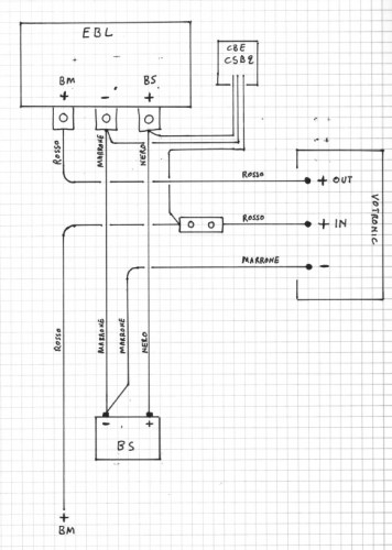

In pratica devo scollegare dalla centralina EBL il filo rosso della BM, prolungarlo di 30~40cm e collegarlo all +IN del booster Votronic. Poi dal +OUT del Booster Votronic rientro nella centralina EBL.
Se faccio un collegamento con un morsetto con viti (come ho disegnato) , in caso di qualsiasi problema posso sempre ricollegare il cavo alla EBL come in origine. Non si sa mai.

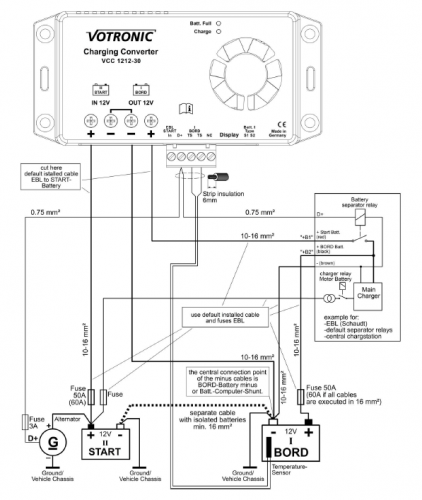

mi sono rifatto allo schema di collegamento sul manuale del booster
spero si capisca
PS: non chiedetemi perchè la Hymer usa il nero per il +BS e il marrone per il -BS ..... sono Tedeschi...mah.

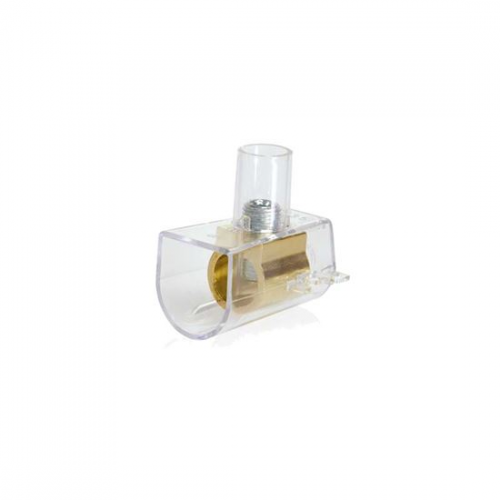

Detto questo se vuoi una connessione a vite potresti valutare dei morsetti tipo questi :
https://www.ebay.it/itm/MORSETT...
Inserito il 02/05/2019 alle: 11:50:44
In risposta al messaggio di Sergione66 del 02/05/2019 alle 11:28:00
Ciao, ti confermo come hanno detto altri che la crimpatura è il sistema migliore per avere un buon contatto e resistenza meccanica della connessione. Detto questo se vuoi una connessione a vite potresti valutare dei morsetti tipo questi :
Potrebbe essere una buona soluzione e mettere il tutto dentro una scatoletta isolante.

Il morsetto per uso civile che hai postato può andare bene soprattutto con alcuni giri di nastro isolante per tenere fermi i cavi, l'importante è riserrarlo dopo un po' di tempo.
