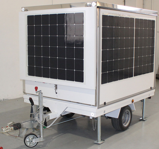

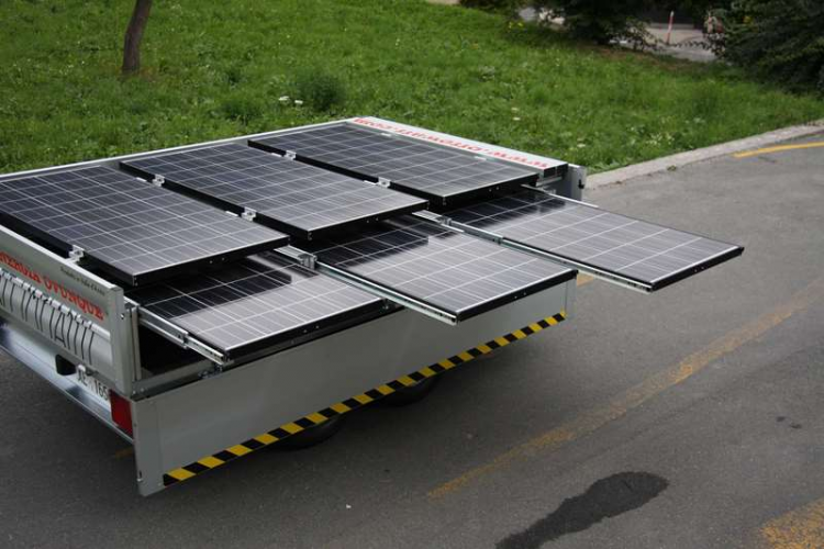

Ed io insisto come ho già detto dall'altra parte per l'autonomia basta un carrellino da 750 kg ma fatto piatto nel senso lungo 50 cm è alta 3 m come il camper su due ruote con agganci particolare lo si può inventare questo carrellino ovviamente serve per portare batterie aggiuntive

Bella la pensata del "carrellino " per le mega batterie

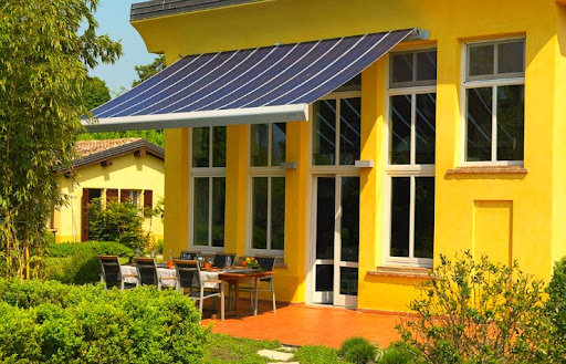

magari tutto ricoperto di pannelli FV per la ricarica in piazzola.
Se si pensasse alla 220 in piazzola
pensate al prezzo come fosse champagne.sad
Poi arrivati in campeggio apriamo un eventuale tendalino solare
