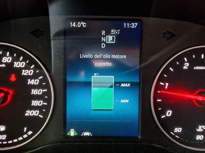

Mi chiedo cosa ci sia di più comodo di un controllo del livello tramite il cruscotto... lo avevano anche le vecchie Renault Megane Scenic, automobili di 25 anni fa e non hanno mai dato alcun problema...

Inserito il 20/05/2025 alle: 22:41:19
In risposta al messaggio di Laikone del 20/05/2025 alle 18:42:01
confermo, anche su Mercedes era così... e dovevi sempre cambiare olio e metterlo al minimo altrimenti l'avresti poi dovuto aspirare...  Mi chiedo cosa ci sia di più comodo di un controllo del livello tramite il cruscotto...
lo avevano anche le vecchie Renault Megane Scenic, automobili di 25 anni fa e non hanno mai dato alcun problema...  Welcome to 2025  Sono comunque in parte d'accordo con Masivo quando in pratica dice che o sei capace o è meglio lasciar perdere... eventuali problemi di progetto fanno ridere
Negli ultimi motori MB almeno per il 2.2 che avevo prima e per il 2.0 che ho ora, hanno messo un apposito iniettore sul FAP, e quindi il gasolio per la rigenerazione non passa nel motore e non diluisce l olio,  ma va direttamente nello scarico, sempre se in officina mi hanno spiegato bene o se io ho capito bene wink.
Il controllo livello dal cruscotto prevede certe procedure, ma se lo provi a fare non nel momento giusto, non lo permette e  ti dice come
e quando fare.
Per esempio se il motore è freddo te lo dice e dice di farlo scaldare, quando incomincia a scaldarsi ti permetet di farlo, in piano e con motore al minimo. Come faccia poi non lo so, ma la grafica è piacevole laugh

Inserito il 21/05/2025 alle: 10:37:42
In risposta al messaggio di IZ4DJI del 20/05/2025 alle 22:41:19
nello scarico, sempre se in officina mi hanno spiegato bene o se io ho capito bene . Il controllo livello dal cruscotto prevede certe procedure, ma se lo provi a fare non nel momento giusto, non lo permette e  ti dice come e quando fare. Per esempio se il motore è freddo te lo dice e dice di farlo scaldare, quando incomincia a scaldarsi ti permetet di farlo, in piano e con motore al minimo. Come faccia poi non lo so, ma la grafica è piacevole
e direi che è anche molto comodo...
il come fa è semplice e non è altro che una funzione che quasi è venuta gratis... a bordo sono già installati per altri motivi sensori e centraline per avere tutte le info del caso ed è quindi molto semplice aggiungere una grafica sul cruscotto digitale, tutto questo perchè non essendo più valida la vecchia procedura motore freddo/controlla olio, ma dovendo avere il motore caldo ma non troppo, l'olio aumenta di volume ecc. ecc. in questo modo anche i meccanici della domenica sono in grado di capire a che livello è l'olio motore... senza se e senza ma
Inserito il 21/05/2025 alle: 21:44:41
In risposta al messaggio di Laikone del 21/05/2025 alle 10:37:42
e direi che è anche molto comodo...  il come fa è semplice e non è altro che una funzione che quasi è venuta gratis... a bordo sono già installati per altri motivi sensori e centraline per avere tutte le info del caso
quello che non riesco a immaginare è come possa leggere il livello dell olio con motore acceso (se vedi il contagiri non è a zero), quando l olio è in giro e sbatte ovunque.  Sicuramente lo sanno quelli della MB e basta questo, ma sai come si dice Tommaso che ci deve mettere il naso, solo curiosità.

Inserito il 21/05/2025 alle: 22:34:29
In risposta al messaggio di IZ4DJI del 21/05/2025 alle 21:44:41
la zona del sensore è fatta in modo tale da riuscire a leggere anche con motore acceso e comunque ci sarà un segnale di invio ritardato, come avviene del resto anche per il carburante... hai mai visto in tempi recenti la lancetta del gasolio sobbalzare? E dire che anche il gasolio non sta fermo laugh
