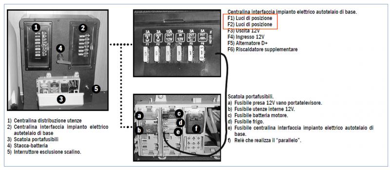

ECCO LA SOLUZIONE.
GRAZIE ALLA LAIKA CHE MI HA FORNITO LE INDICAZIONI CHE MI HANNO PERMESSO DI TROVARE LA LINEA DELLE LUCI DI INGOMBRO.

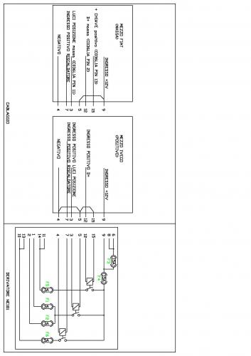

L'alimentazione delle luci di ingombro è sotto quadro ma è "interrotta" dalla centralina di interfacciamento tra telaio e cellula. Nello specifico nella scatola porta fusibili grigia che vedete in foto in posizione "e" c'è un fusibile che protegge la centralina nera NE181. La suddetta centralina ha i fusibili F1 e F2 indicati come luci di posizione che si intendono le luci di ingombro (luci di posizione della cellula).
In corrispondenza dei fusibili F1 e F2 ci sono i 2 positivi che alimentano le luci di ingombro rispettivamente lato sinistro e lato destro.
Nel mio caso mancava il fusibile in posizione "e" a causa di smanettamenti vari fatti per montare le litio e quindi tutta la centralina ne181 non veniva alimentata ma se qualcuno stesse smadonnando per capire da dove parte l'alimentazione delle luci di ingombro spero questo post torni utile. Grazie a tutti e buon lavoro.

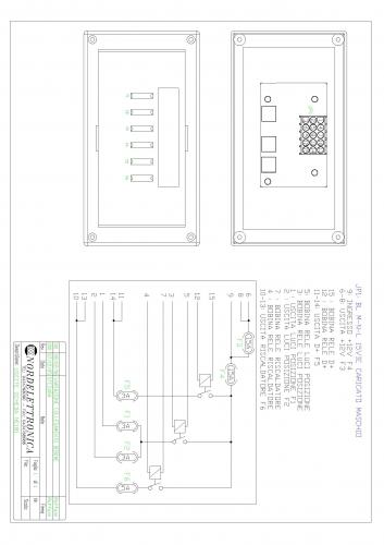

Sperando sia di aiuto ad altri camperisti allego lo schema elettrico della centralina NE181 e lo schema per l'interfacciamento verso Ducato o Iveco.
