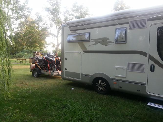

​​​​​​Basso e' basso.
Il garage porta 250kg. E' piu' o meno quello che ci ho caricato. Il motore del gommone di 15 cv è sul carrello e lo scooter e' un ciclomotore di circa 100 kg. La stabilità su strada mi sembra buona.
Il telaio Heavy su ducato 4250 kg. si abbassa molto.
Qualcosa seppur di temporante e per l'occorrenza devo fare. A casa tocca anche da vuoto
Modificato da urbani 1 il 24/07/2017 alle 07:06:37

comunque su un mezzo del genere e di quel valore avrei richiesto le sospensioni posteriori pneumatiche originali Fiat, quelle con compressore e valvole livellatrici, indipendentemente dal carico avresti avuto sempre la stessa altezza da terra, un molleggio ottimale con tutte le condizioni di carico (compatibilmente con le leggi della fisica) ma soprattutto la possibilità di alzare o abbassare il telaio con un pulsante in cabina per superare dossi, rampe dove ti tocca il posteriore oppure salire sui traghetti.

​​​​​​Basso e' basso. Il garage porta 250kg. E' piu' o meno quello che ci ho caricato. Il motore del gommone di 15 cv è sul carrello e lo scooter e' un ciclomotore di circa 100 kg. La stabilità su strada mi
sembra buona. Il telaio Heavy su ducato 4250 kg. si abbassa molto.  Qualcosa seppur di temporante e per l'occorrenza devo fare. A casa tocca anche da vuoto
Grazie al pazzo, oltre i 250 nel garage, ci agganci il carrello carico. Dove credi che vada a scaricarsi parte del peso del rimorchio? Povero assale posteriore. Fai una prova a vedere in quella configurazione quanto pesano gli assi. Sicuramente il posteriore supererà la portata ammessa.

Il carico sulla gancio traino poi, come se non bastasse , è totalmente a sbalzo.  E quelle povere gomme singole posteriori?  Quanto carico si portano addosso?
OT  Mah... sono solo io che vedendo certe soluzioni (foto di Urbani) vedo cose contronatura? Un ducato è un ducato, heavy quanto si vuole, ma qua - tra sbalzo, garage e rimorchio- ,  siamo la di fuori di ogni buonsenso ( e per il posteriore basso, e per le sospensioni esageratamente sollecitate (assetto?) e per le gomme, forse la cosa più importante per la sicurezza).

Il carico sulla gancio traino poi, come se non bastasse , è totalmente a sbalzo.  E quelle povere gomme singole posteriori?  Quanto carico si portano addosso?   OT  Mah... sono solo io che vedendo certe soluzioni (foto
Mah, sai, sono veicoli che sono stati progettati, e quindi, in qualche modo...sono adatti a funzionare,
quello che, forse, di mio posso dire, è che è un pò una forzatura, oggi, allestire dei mezzi con sbalzi elevati, che assomigliano molto al passo del veicolo, mettendo zone di carico, poi, proprio sullo sbalzo (garage ecc ecc),
io sono sempre dubbioso sulla trazione anteriore, e la mancanza di doppio asse, o ruota gemella...
in germania, dove le autostrade sono gratuite, molti sono i veicoli, Ducato, con doppio asse, in Italia, un'asse in più farebbe schizzare alle stelle il costo del pedaggio autostradale, credo che sia un pò quella la motivazione che fà tirare tanto il collo ai mezzi di oggi!
ehehehe non ti fai mancare nulla a quanto vedo ... complimenti per la tanta bella roba in mostra yes  per me in primis va verificato se con tale carico superi il max peso consentito sull'asse posteriore e se le gomme possono tollerare tale carico , appurato questo  poi valuti dei soffietti posteriori  specifici  con regolazione alla guida ,  piange il cuore vedere un mezzo di quel tipo caricato in quella maniera dove  rischi di poter fare seri danni ed invalidare pure la garanzia ... da quella foto a spanne sul posteriore  sembrerebbe  non ci siano più di 20-25  cm da terra ...
ti vedevo meglio  con  un doppio asse posteriore e   patente C
Ora ho visto la foto surprise
Si vede benissimo che la ruota è tutta incassata nel passaruota, li secondo me dovrebbe essere almeno 15cm piu alto per essere a posto. Secondo me urge un foglio o due di balestra in piu tanto da averlo 15cm piu alto anche con pieno carico.
Secondo me se guardi sotto i tamponi sono appoggiati alle balestre e anche belli schiacciati.
Io avrei preso un rimorchio di un metro e mezzo piu lungo cos' il gommone e il motore lo mettevi li altre alle moto.
Però, li urge andare a una pesa e metterci sopra solo l'asse posteriore, in quelle condizioni di carico, e vedere cosa dice. Oltre alle sospensioni, c'è da vedere anche l indice di carico dei pneumatici, che mi sa che potresti anche essere al limite, con pericolo di scoppio. Dovresti avere pneumatici 225/75R16 con IC 118 che sono 1320kg a rota, ma se hai con IC 116 che sono 1250kg a ruota, secondo me forse sei al limite.
Mi sbilancio, ma secondo me stai viaggiando a 42q, con 2500kg sull'asse posteriore .... poi ti auguro di sbagliarmi wink
