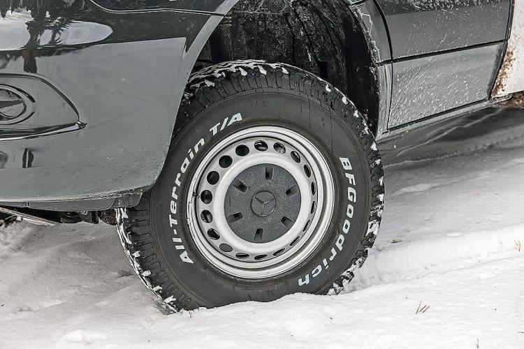

Ho visto che le BF Goodrich All Terrain nella misura 225/75-16 hanno un IDC molto basso (112-115 S)... non capisco come mai ... di fatto per il mio non si possono montare. Peccato perchè potevano essere un'alternativa
E' una gomma da fuoristrada puro !  I fuoristrada sono più leggeri di un camper !
Difatti la BFGoodrich non lo consiglia per il Ducato e/o per i camper.

Tommaso ha scritto che le 245/75R16LT le fanno con IDC 120Q ... ed è sempre la stessa gomma ... cambia solo la misura

E' una gomma da fuoristrada puro !  I fuoristrada sono più leggeri di un camper ! Difatti la BFGoodrich non lo consiglia per il Ducato e/o per i camper.
La All-Terrain è una gomma da SUV e pickup, per uso piu che altro stradale (è la Mud Terrain quella da fuoristrada).

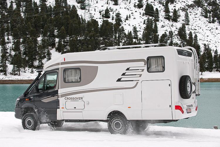

La HYMER ha omologato la misura 245/75R16 sullo Sprinter 4x4 perchè è una misura data in opzione anche da Mercedes per lo Sprinter 4x4 e ha IC 120 .
Ho visto all estero (Germania, GB ...) gli sprinter 4x4 per uso lavoro, camioncini e furgoni delle imprese dell acqua e elettricità hanno tutti questa misura e questa gommatura.
Sempre la HYMER aveva presentato una versione su Ducato, Exis T 414 Crossover , con la gommatura Bf Goodrich All terrain unita a differenziale autobloccante FAM e sospensioni rialzate, ma  non so che misura usi, comunque avrà avuto un indice di carico adeguato.
