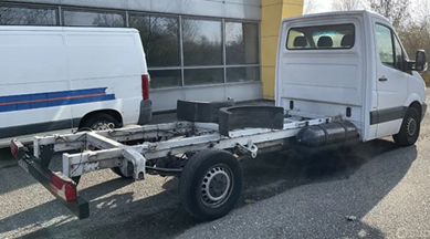

Forse non ci siamo capiti....
tra lo sprinter a ruota singola e quello a ruota gemellata, cambia il telaio...
come puoi vedere dalle foto sotto, lo sprinter con ruota gemellata ha i longheroni longitudinali che all' altezza dell' asse posteriore per motivi di ingombro delle gemellate si restringono verso l'interno, mentre nella ruota singola i longheroni sono dritti fino alla coda.
come vedi non è solo il problema di avere spazio tra la  ruota e la carrozzeria, ma cambia completamente non solo la geometria della sospensione, (attacco delle balestre) ma anche il telaio.
NON PUOI FARE LA MODIFICA CHE RICHIEDI! Non solo per motivi di omologazione, ma perchè su strada ti troveresti probabilmente con un mezzo INGUIDABILE frown, l'esatto opposto di quello che vuoi ottenere...
Al limite, come ti ha già consigliato qualcuno, l'unica cosa che puoi fare è quella di rivolgersi ad un buon tecnico per l' assetto. Tra ammortizzatori e balestre, otterrai quello che desideri.
saluti

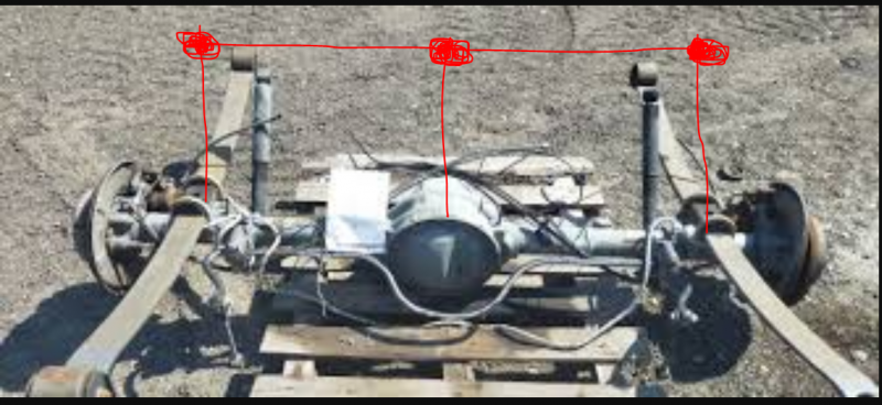

Invece per il rollio sono praticamente certo che almeno per il rollio e i movimenti dovuti al sorpasso di mezzi pesanti diminuisce drasticamente, migliorando di molto la sicurezza nella guida.
Il tipo di rollio di un mezzo è dato anche (e sopratutto) dalla distanza del suo centro di gravità dai punti di attacco esterni delle sospensioni, vedi la distanza tra i punti che ho schizzato nella foto.
In soldoni, maggiore è quella distanza, minore sarà il rollio, anche se poi i fattori in causa sono molti altri.
Con l'assale posteriore rigido è abbastanza intuitivo capirne la logica (a differenza di bracci multilink o MacPherson).
Ora, non so se questa distanza nel ruota singola sia maggiore o minore rispetto al gemellato (l'assale della foto è proprio di uno Sprinter ruota singola), perchè potrebbe essere anche identica, o magari anche superiore nel ruota singola.
Aggiungendo una ruota, lasciando invariate le sospensioni, si potrebbe anche ipotizzare di ridurre il rollio, ma probabilmente solo per effetto della pressione delle gomme, sulla quale non ci conterei.
Se vuoi ridurre il rollio, ci sono tantissimi altri modi, meno costosi e certamente molto più efficaci, il primo è mettere mano alla barra antirollio, se non è montata, di certo la si può montare, ovviamente facendolo fare a chi è del mestiere

Invece per il rollio sono praticamente certo che almeno per il rollio e i movimenti dovuti al sorpasso di mezzi pesanti diminuisce drasticamente, migliorando di molto la sicurezza nella guida. Il tipo di rollio di un mezzo
è dato anche (e sopratutto) dalla distanza del suo centro di gravità dai punti di attacco esterni delle sospensioni, vedi la distanza tra i punti che ho schizzato nella foto. In soldoni, maggiore è quella distanza, minore sarà il rollio, anche se poi i fattori in causa sono molti altri. Con l'assale posteriore rigido è abbastanza intuitivo capirne la logica (a differenza di bracci multilink o MacPherson). Ora, non so se questa distanza nel ruota singola sia maggiore o minore rispetto al gemellato (l'assale della foto è proprio di uno Sprinter ruota singola), perchè potrebbe essere anche identica, o magari anche superiore nel ruota singola. Aggiungendo una ruota, lasciando invariate le sospensioni, si potrebbe anche ipotizzare di ridurre il rollio, ma probabilmente solo per effetto della pressione delle gomme, sulla quale non ci conterei. Se vuoi ridurre il rollio, ci sono tantissimi altri modi, meno costosi e certamente molto più efficaci, il primo è mettere mano alla barra antirollio, se non è montata, di certo la si può montare, ovviamente facendolo fare a chi è del mestiere
quello che scrivi è giustissimo; e nel ruota gemella la distanza diminuisce, ovvero a parità di tutto il resto, il rollio aumenta yes
