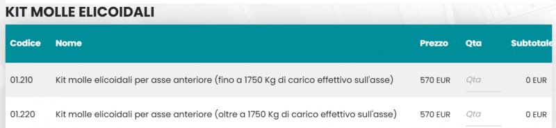

ti ho trovato i codici, guarda anche il discorso dei pesi sull'asse...
Perchè è importantissimo e se dovessi essere vicino al limite passa al modello oltre i 1750kg.

ti ho trovato i codici, guarda anche il discorso dei pesi sull'asse... Perchè è importantissimo e se dovessi essere vicino al limite passa al modello oltre i 1750kg.
Grazie, avevo già visto alcuni post dove ne parlavi.
Però costano anche di più delle mad.
Io stavo vedendo se ci poteva essere una soluzione comunque efficace ma meno costosa. Non perché non voglia spendere 7/800 per mettere a puntini il camper è che onestamente l'uso che ne facciamo attualmente è molto poco, credo che sia così da anni. Vorrei migliorarlo questo sì però se potessi spendere meno di quella cifra sarei contento

Grazie, avevo già visto alcuni post dove ne parlavi.  Però costano anche di più delle mad. Io stavo vedendo se ci poteva essere una soluzione comunque efficace ma meno costosa. Non perché non voglia spendere 7/800 per
ovviamente puoi fare come credi, il mio è un consiglio che so risolvere con certezza il tuo problema e per sempre, ma so anche che non costa poco...
Guardando altri prodotti, prendi spunto magari dalle Gold, ovvero lo spessore del filo, ad esempio; poi devo aggiungere una cosa doverosa...
Montare una molla o l'altra dal punto di vista manodopera è sempre la stessa, ciò significa che la differenza che dovresti sostenere è solo quella del prezzo tra una molla e l'altra...
In pratica, se le MAD costano 530+100 di montaggio e le Gold costano 570, stiamo parlando di una differenza di soli 40€, perchè i 100 di montaggio sempre quelli rimarranno.
Calcola anche che il 570€ delle Gold è il listino, magari si trovano a meno...
Chiedi al tuo meccanico di farsi fare un preventivo di prezzo...

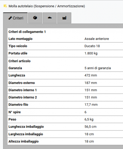

Nuovo dato trovato su internet:
https://spareto.com/products/le...
Il peso di queste è 8.2 kg, altre originali danno circa 6.5kg

Cerchio da 16 (Maxi) molla lunga 480 mm. è la sua.
Il primo link spareto le mette da 450mm, il secondo addirittura da 433mm.
Per me son corte

OD:                     193,5mm
Length:              433mm
Le Gold che altezza hanno?

La manodopera è €100 poco più a seconda di dove vai, non è che devono mandare una shuttle sulla luna.. Secondo me circa 100 euro a molla made in Svezia mi pare non mi sembrano cose assurde mi sembra un prezzo ragionevole.
Onestamente mi sembra più fuori dal mondo 300 euro a molla, anche perché nel caso della goldsmith non sarei così sicuro che la costruiscano loro stessi.  La mad mi ha detto che per le specifiche tecniche devo rivolgermi all'importatore italiano che probabilmente da quello che ho sentito Durante la telefonata è proprio quello a cui si è rivolto il meccanico che mi ha fatto il preventivo.  Per quanto riguarda l'altro modello più economico aspettiamo che mi rispondano se mi rispondono
mio modesto parere, 100€ per cambiare due molle del 244 sono poche, sono circa due ore di lavoro che ritengo pochine; forse quel prezzo è dato dal fatto che il guadagno è dato anche dalla vendita delle molle.
Purtroppo non sono in grado di darti la lunghezza della Gold, non ho più nulla e online non credo si riescano a trovare queste info.
Se le trovo te le posto.

non sono in grado di darti la lunghezza della Gold, non ho più nulla e online non credo si riescano a trovare queste info. Se le trovo te le posto.
niente, di Gold non ho trovato nulla...
Però su Monroe ci sono delle info più precise e dovrebbero essere le sostitutre delle originali
