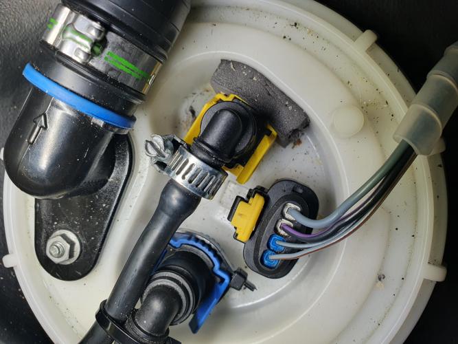

Mezzo Ducato X 290 del 2017 150 cv 2300 cc... domenica sono rientrato da una settimana in montagna e messo camper in garage a casa. Lunedì lavato anche sotto con la classica "canna" casalinga per togliere eventuale sale, spostato 2 - 3 volte nel piazzale davanti il garage con accendi e spengi e poi alla 4 volta messo in garage e spento.
Stamani volevo cambiare la bombola del gas finita e quando sono arrivato a metterlo in moto per uscire dal garage, il motorino di avviamento gira benissimo ma il camper non ne vuole sapere di partire ...motore proprio muto...angry ho capito subito che è un problema di alimentazione e siccome, se ricorderete, a novembre ebbi quel problema in Germania con lo sfilamento del raccordo di mandata sul tappo del serbatoio, sono andato subito a vedere lì ma è tutto a posto; i raccordi sia di ritorno e mandata sono al loro posto.
Ho notato però, che quando giro il quadro, non si sente più quel ronzio per qualche secondo che è la pompa del serbatoio che va in pressione.
Pensando che poteva essere partita la pompa, ho tolto lo spinotto sul tappo del serbatoio che alimenta la pompa ed il livello carburante e con quadro acceso e dotato di test, vedo che non arriva tensione...
Nel libretto di uso e manutenzione non si parla mai di fusibili dedicati alla pompa del serbatoio ...ho letto qualche post vecchio quì su COL ed in uno c'era scritto che c'è un fusibile da 10 a nella scatola nel vano motore... aperta e controllato tutti i fusibili presenti ed erano tutti buoni compreso l'unico che è da 10 a.
Pensando che poteva essere l'allarme, ho anche tolto dalla presa odb l'alimentazione dell'allarme così da escluderlo ma niente!
Dimenticavo... ho provato anche entrambe le chiavi in dotazione ma ho sentito che le centraline nel vano motore si alimentano girando il quadro e quindi penso che ci sia il collegamento chiave/centraline (pensavo che si fosse smagnetizzata la chiave).
A questo punto non so proprio più cosa guardare e cosa potrebbe essere successo...
A qualcuno e mai successa una cosa simile?... come ha risolto?
Grazie per il vostro aiuto e/o consigli.

direi che se non arriva corrente alla pompa la soluzione al guasto l' hai già individuata
potrebbe essersi inchiodato  il blocco pompa, verifica con il tester da li
nel video che allego trovi dove è alloggiato

E chi lo avrebbe toccato l'interruttore iniziale angry...non so nemmeno dove sia nel Ducato..
se me lo dite domani controllo...e nel caso cosa dovrei fare x sbloccarlo?
Se fosse quello sarei anche contento...io ormai pensavo che fosse la centralina che non parla più con le chiavi e se non sbaglio costa un millino.
in Germania si era sfilato il raccordo e non stava più in sede quello di mandata sopra il serbatoio e l'ho visto io visto che è capitato a me...con vistosa perdita di gasolio in terra

il circuito di innesco pompa è veramente supido di solito, se prendi gli schemi elettrici capisci subito dove guardare. E' un classico interrompere il circuito per fare un allarme casalingo..non è che ce l'hai e non lo sai? L'allarme interrompe quel circuito spesso, non è che semplicemente è partito il relay che lo attiva? testa se dall'allarme esce la tensione ceh deve andare alla pompa.

1 a prova: come suggerito...provato a girare il quadro ma...niente ronzio...ed ovviamente motore che non parte;
2a prova: trovato interruttore inerziale...posizione assurda...a dx sotto al cassetto passeggero e mi sono dovuto sdraiarmi per trovarlo (dato che ho un motorhome e quindi niente porta dx) ...premuto il pulsante ...riprovato...ma niente;
3 a prova: staccato il negativo della batteria motore per qualche minuto ma ....niente.
4 a prova (scritta nel post prima ...pulizia chiavi)
A questo punto, domattina non mi rimane che cercare un meccanico con il computer e vedere cosa dice sperando di individuare il problema che ho paura sia una centralina partita quella che gestisce il processo di alimentazione ...crying

Un meccanico serio prende il PC e viene a casa per fare un controllo al volo e solo dopo, magari ti costringe a portare il mezzo in officina.
Potresti per divertimento, provare ad alimentare la pompa con un impianto alternativo per capire se è proprio la pompa o c'è dell'altro. Nel senso, se alimentandola il mezzo parte, almeno hai una idea di dove andare a parare, nel senso vai alla ricerca di cosa blocca l'alimentazione della pompa. Perchè non sono convinto che l'allarme o l'immobilizer vadano ad agire proprio su quella alimentazione.

L'avevo pensato anch'io ma nella morsettiera non si capisce quale è il positivo ed il negativo...in quanto i colori non sono convenzionali x il 12 v ..e se sbaglio polarità faccio fuori la pompa angry. Ora vado in garage e vi dico i colori che alimentano la pompa..
maxime
maxime
20/08/2004 6943
Inserito il 16/02/2025 alle: 13:51:43
I cavi che alimentano la pompa sono 1 grigio e 1nero con filo viola...quale è il positivo ?
