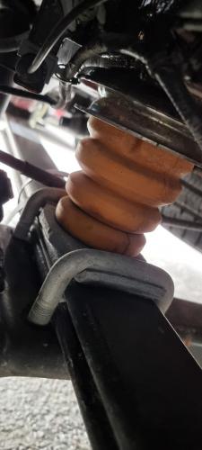

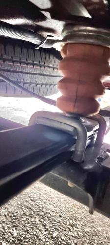

Buongiorno a tutti, ritorno sulla questione affrontata qui e in molte altre discussioni.
Dunque è chiaro che i tamponi non sono tamponi ma sono una parte del sistema elastico, diciamo che sono "molle" al pari delle balestre, praticamente - con riferimento alla funzione - servono a smorzare il movimento verticale verso il basso del mezzo; il movimento verticale verso l'alto di ritorno come sappiamo tutti è invece smorzato dagli ammortizzatori.
Allego alcune foto che ho fatto appositamente al mio furgonato, è un Citoen Jumper ma non cambia nulla, 5.99, nuovo, solo con il mobilio perciò senza acqua, accessori e persone a bordo; al momento è anche privo di tetto a soffietto che sarà presto montato, perciò altri 100 chili.
Il mezzo si trova su una strada asfaltata leggermente pendente da un lato, in fatti si nota il tampone destro appoggiato e in parte compresso, mentre il tampone sinistro è leggermente sollevato. Mi chiedo: se con poco peso, con pochissima sollecitazione, da fermo, il tampone flette in questo modo, ritengo che nelle condizioni normali di peso e movimento l'effetto assorbimento del tampone sia veramente limitato, restando perciò solo la balestra a fare il lavoro. Se le cose stanno così arriverei a concludere che è vero che i tamponi sono parte integrante del sistema ammortizzatori, ma sono pensati per un peso inferiore e - soprattutto, secondo me - per un confort inferiore, sono pur sempre furgoni in origine. Perciò fanno un lavoro poco efficace per le nostre esigenze di peso e comfort.
Come migliorare ? La cosa più elegante a mio parere e intelligente sarebbe ricentinare le balestre, sappiamo che fortunatamente esistono ancora artigiani bravi a farlo (parlo per esperienza diretta). In pratica si alza il mezzo e si fanno lavorare quasi solo le balestre, il tampone d'altronde abbiamo visto che ha una capacità di fare la molla molto limitata perciò chisse ne importa del tampone a questo punto, che faccia il vero tampone e stop.
Però se il gruppo sospensioni è stato pensato come formato da tamponi, balestre e ammortizzatori, forse in questo modo snaturiamo un po' il progetto.
Allora dovremmo far fare ai tamponi il giusto lavoro, e li sostituiamo con dei "tamponi" di gomma più seri, a doppia balza, gonfiati ad aria e non pieni (essendo pieni i tamponi di serie per forza non possono essere di elastomero molto duro altrimenti rimbalza, ma così facendo - col nostro peso - è troppo elastico). A me sembra che sia la soluzione migliore e non ho ancora un'opinione se sia più efficace positizionare i nuovi tamponi=soffietti  al posto in cui erano stati progettati - cioè al posto dei tamponi - oppure di fianco, come nel sistema BITOP. In ogni caso credo che anche il BITOP debba lavorare a pressioni che garantiscano di non interferire con l'effetto dei tamponi (infatti mi chiedo, e chiedo a Emiliano: di quanto si alza il mezzo, con pressione minima per avere massimo comfort?).  I sistemi che tolgono i tamponi (es VB Air suspension) forse hanno il vantaggio che lavorano - assieme alle balestre - proprio nel punto di pressione che è stato progettato, facendo il lavoro dei tamponi che si vede nel video, ma adeguato al maggior peso. Sono d'accordo che lasciando il tampone in caso di rottura del soffietto interviene il tampone, ma lo vedo come un evento remoto, però pronto a cambiare idea se qualcuno ha esperienze diverse.
Insomma in definitiva io sarei per i soffietti, oppure anche  semplicissime molle elicoidali, molto meno costose, anche se ovviamente non regolabili come nel caso dei soffietti. Quali soffietti se i BITOP o altre marche che tolgono i tamponi, non ho ancora un'opinione. E non abbiamo parlato dell'avantreno, forse quattro belle molle rinforzate davanti e dietro risolvono tutto nel modo più semplice e collaudato ? photo5879722022936885837.jpgphoto5879722022936885831.jpg
Alberto
Modificato da AlbertB il 17/03/2022 alle 10:12:58

Inserito il 17/03/2022 alle: 12:04:45
In risposta al messaggio di AlbertB del 17/03/2022 alle 10:04:55
Buongiorno a tutti, ritorno sulla questione affrontata qui e in molte altre discussioni. Dunque è chiaro che i tamponi non sono tamponi ma sono una parte del sistema elastico, diciamo che sono molle al pari delle balestre,
praticamente - con riferimento alla funzione - servono a smorzare il movimento verticale verso il basso del mezzo; il movimento verticale verso l'alto di ritorno come sappiamo tutti è invece smorzato dagli ammortizzatori. Allego alcune foto che ho fatto appositamente al mio furgonato, è un Citoen Jumper ma non cambia nulla, 5.99, nuovo, solo con il mobilio perciò senza acqua, accessori e persone a bordo; al momento è anche privo di tetto a soffietto che sarà presto montato, perciò altri 100 chili. Il mezzo si trova su una strada asfaltata leggermente pendente da un lato, in fatti si nota il tampone destro appoggiato e in parte compresso, mentre il tampone sinistro è leggermente sollevato. Mi chiedo: se con poco peso, con pochissima sollecitazione, da fermo, il tampone flette in questo modo, ritengo che nelle condizioni normali di peso e movimento l'effetto assorbimento del tampone sia veramente limitato, restando perciò solo la balestra a fare il lavoro. Se le cose stanno così arriverei a concludere che è vero che i tamponi sono parte integrante del sistema ammortizzatori, ma sono pensati per un peso inferiore e - soprattutto, secondo me - per un confort inferiore, sono pur sempre furgoni in origine. Perciò fanno un lavoro poco efficace per le nostre esigenze di peso e comfort. Come migliorare ? La cosa più elegante a mio parere e intelligente sarebbe ricentinare le balestre, sappiamo che fortunatamente esistono ancora artigiani bravi a farlo (parlo per esperienza diretta). In pratica si alza il mezzo e si fanno lavorare quasi solo le balestre, il tampone d'altronde abbiamo visto che ha una capacità di fare la molla molto limitata perciò chisse ne importa del tampone a questo punto, che faccia il vero tampone e stop. Però se il gruppo sospensioni è stato pensato come formato da tamponi, balestre e ammortizzatori, forse in questo modo snaturiamo un po' il progetto. Allora dovremmo far fare ai tamponi il giusto lavoro, e li sostituiamo con dei tamponi di gomma più seri, a doppia balza, gonfiati ad aria e non pieni (essendo pieni i tamponi di serie per forza non possono essere di elastomero molto duro altrimenti rimbalza, ma così facendo - col nostro peso - è troppo elastico). A me sembra che sia la soluzione migliore e non ho ancora un'opinione se sia più efficace positizionare i nuovi tamponi=soffietti  al posto in cui erano stati progettati - cioè al posto dei tamponi - oppure di fianco, come nel sistema BITOP. In ogni caso credo che anche il BITOP debba lavorare a pressioni che garantiscano di non interferire con l'effetto dei tamponi (infatti mi chiedo, e chiedo a Emiliano: di quanto si alza il mezzo, con pressione minima per avere massimo comfort?).  I sistemi che tolgono i tamponi (es VB Air suspension) forse hanno il vantaggio che lavorano - assieme alle balestre - proprio nel punto di pressione che è stato progettato, facendo il lavoro dei tamponi che si vede nel video, ma adeguato al maggior peso. Sono d'accordo che lasciando il tampone in caso di rottura del soffietto interviene il tampone, ma lo vedo come un evento remoto, però pronto a cambiare idea se qualcuno ha esperienze diverse. Insomma in definitiva io sarei per i soffietti, oppure anche  semplicissime molle elicoidali, molto meno costose, anche se ovviamente non regolabili come nel caso dei soffietti. Quali soffietti se i BITOP o altre marche che tolgono i tamponi, non ho ancora un'opinione. E non abbiamo parlato dell'avantreno, forse quattro belle molle rinforzate davanti e dietro risolvono tutto nel modo più semplice e collaudato ?
Un camper vuoto va considerato come un furgone pieno, perchè gia il solo mobilio spesso pesa di piu di quanto normalmente viene caricato un furgone.
Il costruttore della meccanica calcola le sospensioni per un carico medio, diciamo attorno a 30q ma il carico medio di un furgone è molto meno di un camper vuoto.
Quindi in un camper, anche stando nei pesi, penso che le sospensioni originali lavorino sempre gia al loro massimo, e quindi non rendano al meglio.
Da qui la necessità di intervenire se si vuole ottimizzare le sospensioni per il peso reale di 35q.
Secondo me ricentinare le balestre risolverebbe poco in quanto le balestre sono studiate per dare il meglio a un peso molto inferiore ai 35q, altrimenti un furgone quando gira vuoto sarebbe inguidabile.
Io penserei piu alla aggiunta di un foglio, o di una molla o di un soffietto, per rendere la parte elastica delle sospensioni idonea a lavorare bene con un peso costante di 35q.
Ogni soluzione ha pro e contro.
Mettere foglio o molla non è regolabile e lo si sa poi dopo se sarà sufficente o se sarà comunque scarso. Con un soffietto invecie si puo regolare a piacimento per trovare il punto ottimale.
Io ho messo soffietti VB doppia balza , e ho incominciato a metterli a 2 bar, poi aumentando piano piano e provando, e ora ho trovato il punto ottimale tenendoli a circa 2,75 bar. Mezzo piu alto, ma rimane mobido e confortevole, ma con minore affondamento sui dossi o cunette. La pressione è sempre quella perchè comunque il peso del mezzo è costante o quasi.
Ovviamente ho sostituito anche ammortizzatori perchè i suoi erano diventati scarsi.
Direi che sono soddisfatto del lavoro.  Avevo anche valutao altre soluzioni, ma poi questa mi è sembrata la piu idonea.

Ciao Alberto
Non bisogna essere tecnici per capire che se i tamponi sono a fine corsa, il veicolo è al limite, se non oltre, della sua portata massima.
Penso che, prima di ogni intervento, come minimo, dovresti pesare il camper.
Non sono in grado di suggerirti soluzioni.
Intervengo in questa discussione solo per ribadire un concetto già espresso e cioè che quando si acquista un camper, qualsiasi tipo di camper, è fondamentale optare per il telaio maxi.
Men che meno, per i furgonati, scegliere il telaio da 3.200 chili.
Contrariamente a quanto si pensa, i furgonati a parità di lunghezza pesano quanto se non di più dei camper normali.
Tanto per riferimento, in casa Laika, un furgonato da 636 centimetri pesa praticamente quanto un semintegrale da 7 metri.

Io ho appena fatto mettere un foglio alla balestra e ho notato un bel cambiamento,dopo essermi confrontato con amici che avevano i soffietti ma li hanno tolti,un amico che lavora all'Iveco proprio nel raparto sospensioni,ho optato per questa soluzione.Se mai avessi avuto ancora dubbi quando sono stato o fare il lavoro(da una nota officina di cui si parla molto sui gruppi facebook)mi sarei convinto subito visto i cassoni pieni di soffietti ancora nuovi da buttare.

Bisogna anche vedere quali soffietti ha chi non ne è soddisfatto.
Su un precedente camper mi misero soffietti ALKO Monobalza, una roba tremenda, come guidare una carriola di legno.
Senza fare differenza di marca che penso che sia minima, la differenza è tra Monobalza che sono duri, rigidi, e con pochissima escursione e i soffietti a Doppia Balza che invece mantengono una buona escursione e mantengono confort e morbidezza.
