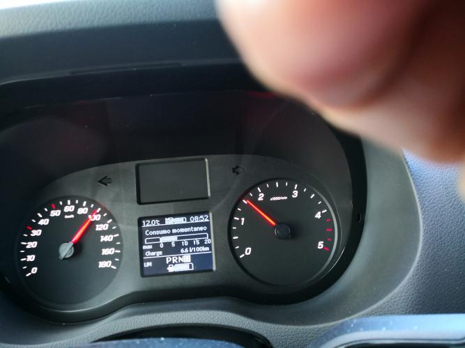

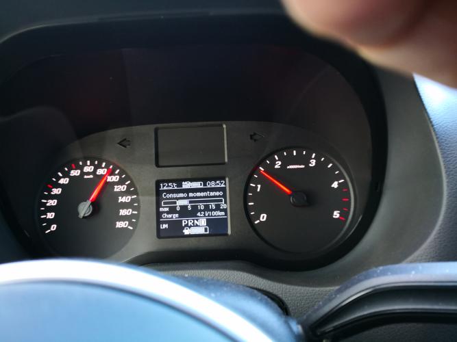

Riporto le foto messe su l'altro argomento, sono di un 9GTronic Mercedes, IMG_20200105_085250(1).jpgIMG_20200105_085233(1).jpg
anche a 120km/h gira a quei regimi, proverò quanto prima anche a 130km/h.,ha solo 2000km di vita,forse un po di rodaggio non gli farebbe male.
