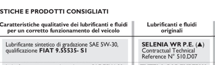

SAE 5W-30,FIAT 9.55535-S1 CONTRACTUAL TECHNICAL REFERENCE N°F510.D07,ACEA C2
NON CAPISCO Se vado a cercare quell’olio (SELENIA WR P.E ha caratteristiche ACEA C2 e sotto dice che non va bene.
Modificato da Grinza il 17/09/2019 alle 09:46:46
31/03/2004 21022
Inserito il 17/09/2019 alle: 10:03:35
In risposta al messaggio di Grinza del 17/09/2019 alle 09:43:10
SAE 5W-30,FIAT 9.55535-S1 CONTRACTUAL TECHNICAL REFERENCE N°F510.D07,ACEA C2 NON CAPISCO Se vado a cercare quell’olio (SELENIA WR P.E ha caratteristiche ACEA C2 e sotto dice che non va bene.
A sx vedi le caratteristiche che devono avere gli oli SE NON USI, quello originale.
A dx, la sigla e il nome del lubrificante consigliato da Fiat, il Selenia appunto, il quale HA caratteristiche ACEA C2.
qualora non trovassi acea c2, ma più basso, fiat non garantisce il corretto funzionamento e non copre la garanzia.
Della serie, o monti minimo un C2 oppure qualcosa di meglio.

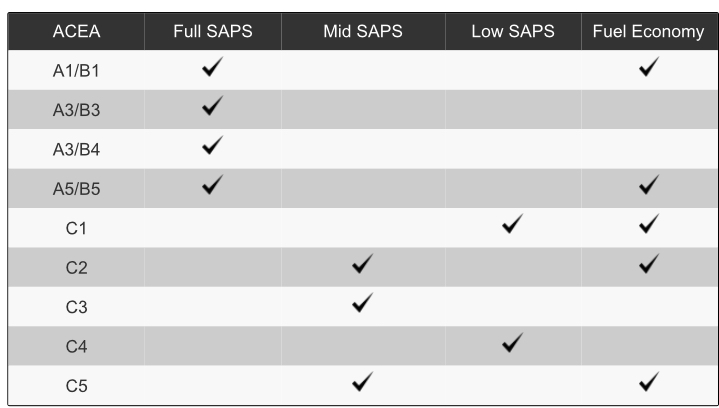

Poi trovi una tabella che (se non è sbagliata) smentisce il fatto che il C1 è peggio del C2
  • C: lubrificanti compatibili con i sistemi di post trattamento dei gas di scarico a basso contenuto di SAPS (SA = Ceneri Solfatate; P = Fosforo; S = Zolfo) per motori a benzina e diesel di vetture e piccoli veicoli commerciali

Poi trovi una tabella che (se non è sbagliata) smentisce il fatto che il C1 è peggio del C2   C: lubrificanti compatibili con i sistemi di post trattamento dei gas di scarico a basso contenuto di SAPS (SA = Ceneri Solfatate; P = Fosforo; S = Zolfo) per motori a benzina e diesel di vetture e piccoli veicoli commerciali
Secondo me è sbagliato definire un C1 peggiore del C2 o C3 (etc) o viceversa... Perchè hanno requisiti e specifiche diverse. Esempio: il C1 è quello che produce meno ceneri di tutti gli ACEA C, però non viene imposto un valore minimo di TBN come sul C3-C4-C5, oppure ha un HTHS inferiore (esempio rispetto al C3-C4), esempio non vengono imposti parametri della pulizia del pistone e dei fanghi (cosa che c'è per i C3-C4 e C5), tutti gli oli ACEA C hanno una variazione in volume diversa e un allungamento a rottura diverso.
Ci sono diversi parametri dove un olio può essere migliore e un altro meno, mentre sotto un altro aspetto è il contrario.
Bisogna far attenzione ad alcune caratteristiche fondamentali... HTHS a 150°C, TBN, ceneri, perdita per evaporazione (Noack) e viscosità... Ma quest'ultima può essere diversa (pur sempre rispettando le specifiche minime imposte dalla casa) in base alle condizioni climatiche dove si utilizza prevalentemente il mezzo.
Ce ne sarebbero altre, esempio la temperatura limite di pompaggio (pour point), flash point, etc.. Ma quelle fondamenti che non devono essere inferiori al richiesto sono quelle che ho detto sopra.
Il Selenia WR PE soddisfa la specifica ACEA C2 e quella Fiat 9.55535-S1.

A sx vedi le caratteristiche che devono avere gli oli SE NON USI, quello originale. A dx, la sigla e il nome del lubrificante consigliato da Fiat, il Selenia appunto, il quale HA caratteristiche ACEA C2. qualora non trovassi
acea c2, ma più basso, fiat non garantisce il corretto funzionamento e non copre la garanzia. Della serie, o monti minimo un C2 oppure qualcosa di meglio.
La nota è scritta malissimo sembra un controsenso, l’ho evidenziata solo per quello.
