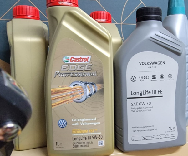

Inserito il 27/06/2024 alle: 20:14:30
Buonasera oliati.
Voglio rabboccare un pò il motore del mio mezzo (vedi firma).
Ho una sola lattina di quello grigio e più d'una di quello dorato.
Quindi se fosse buono quello dorato, userei quello ad oltranza fino al cambio previsto da casa madre. Se però non va bene, uso l'altro e all'occorrenza lo riacquisto.
Peccato però non sfruttare tutto.
Attendo consigli.
Grazie.
30/12/2004 3559
Inserito il 27/06/2024 alle: 20:51:01
In risposta al messaggio di mimmo69 del 27/06/2024 alle 20:14:30
Buonasera oliati. Voglio rabboccare un pò il motore del mio mezzo (vedi firma). Ho una sola lattina di quello grigio e più d'una di quello dorato. Quindi se fosse buono quello dorato, userei quello ad oltranza fino al
cambio previsto da casa madre. Se però non va bene, uso l'altro e all'occorrenza lo riacquisto. Peccato però non sfruttare tutto. Attendo consigli. Grazie.
Non fare porcherie per pochi euro...
Saluti.
