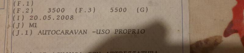

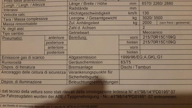

Pubblico un estratto della certificazione dei dati tecnici rilasciata in Germania dalla Dekra dove si evincono le masse e il tipo di gomme. Come potete vedere non vi é cenno a gomme CP.
Pubblico un estratto della carta di circolazione per le masse F1 e F2.

Pubblico un estratto della certificazione dei dati tecnici rilasciata in Germania dalla Dekra dove si evincono le masse e il tipo di gomme. Come potete vedere non vi é cenno a gomme CP. Pubblico un estratto della carta di circolazione per le masse F1 e F2.
Difatti, averlo saputo subito che eri senza tamponi, le gomme che hai vanno bene a 4,5, poi sui tamponi, fai come Ti pare, nuovi tamponi, o soffietti, che in effetti i soffietti Ti risolverebbero anche un problema di altezza.
Ma come Ti ho sempre detto, la base di tutto è sapere il peso reale che hai sul posteriore, sperando Tu non sia fuori portata.

In risposta al messaggio di 956 del 03/12/2024 alle 17:27:33
ora abbiamo appurato che il mezzo è un 35q (massa complessiva) con cerchio da 15" e indice di carico da 109 in singola con una pressione massima di 4,5bar.
Da qui cosa emerge?
Solitamente i mezzi hanno una ripartizione dei pesi diversa sui rispettivi assi. Calcolando la portata massima del mezzo, ovvero 3500kg e cercando di suddividere i pesi sui rispettivi assi seppur spannometricamente, rischiamo di trovare 1400kg sull'anteriore e 2100 al posteriore. L'indice di carico 109 porta al massimo 1030kg a gomma, ovvero al massimo 2060kg sull'asse posteriore.
Ciò significa che quelle gomme sono praticamente al limite e a questo va aggiunto che i carichi potrebbero essere sbilanciati maggiormente da un lato rispetto all'altro.

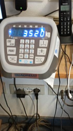

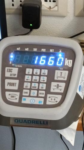

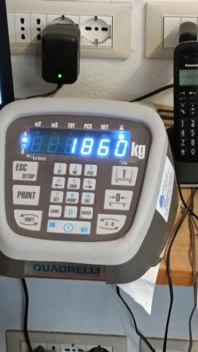

Inserito il 04/12/2024 alle: 11:26:43
In risposta al messaggio di Laikone del 04/12/2024 alle 09:19:29
ora abbiamo appurato che il mezzo è un 35q (massa complessiva) con cerchio da 15 e indice di carico da 109 in singola con una pressione massima di 4,5bar.  Da qui cosa emerge? Solitamente i mezzi hanno una ripartizione
dei pesi diversa sui rispettivi assi. Calcolando la portata massima del mezzo, ovvero 3500kg e cercando di suddividere i pesi sui rispettivi assi seppur spannometricamente, rischiamo di trovare 1400kg sull'anteriore e 2100 al posteriore. L'indice di carico 109 porta al massimo 1030kg a gomma, ovvero al massimo 2060kg sull'asse posteriore.  Ciò significa che quelle gomme sono praticamente al limite e a questo va aggiunto che i carichi potrebbero essere sbilanciati maggiormente da un lato rispetto all'altro.  La prima cosa che farei se quel mezzo fosse mio è: - gonfio a 4,5 bar tutte e 4 le gomme - monto tamponi nuovi - verifico il peso totale del mezzo in assetto vacanza - verifico il peso per asse del mezzo in assetto vacanza Se sono entro i pesi massimo previsti dalla carta di circolazione e delle gomme non c'è nessun problema, ma se dovessi sforare il peso sugli assi cercherei gomme super performanti in tal senso (non di certo quelle montate) le quali hanno una spalla certamente più morbida di una Camping la quale contribuisce, indipendentemente dalla pressione, al rollio. Detto tra noi... che un MH sia nei pesi è un fatto più unico che raro...
Pesato:
posteriore 1860 kg
anteriore 1660 kg
Totale 3520 kg
Pesata effettuata con solo me a bordo, dotazione completa cucina, tavolo + 2 poltrone campeggio,
crick idraulico per 5 tonn., olio motore per rabbocchi, cunei, prolunga 220 e raccordi acqua, indumenti, coperte, attrezzature fotografiche e un pc mid tower.
Mancano 64-65 litri gasolio, una cinquantina di litri di acqua, 15 kg di gas (1 bombola vuota+1bombola con metá di gas) + il peso dei 5 passeggeri previsti a sedere.
A spanne diciamo che in assetto di viaggio 350kg persone (70 kg per persona) +65 kg gasolio+50kg acqua+15=480 arrotondiamo per eccesso a 500kg, kg salvo errori ed omissioni.
Per la precisione prevedo che sui passeggeri viaggeró al massimo con una persona e il cane, quindi non piú 350kg da aggiungere al peso rilevato ma 70+30=100 per uno sforamento totale di 250kg.
Peso rilevato totale 3520 + 250 = 3770 kg.

31/03/2004 20877
Inserito il 04/12/2024 alle: 15:04:19
In risposta al messaggio di 956 del 04/12/2024 alle 11:26:43
Pesato: posteriore 1860 kg anteriore 1660 kg Totale 3520 kg Pesata effettuata con solo me a bordo, dotazione completa cucina, tavolo + 2 poltrone campeggio,  crick idraulico per 5 tonn., olio motore per rabbocchi, cunei,
prolunga 220 e raccordi acqua, indumenti, coperte, attrezzature fotografiche e un pc mid tower. Mancano 64-65 litri gasolio, una cinquantina di litri di acqua, 15 kg di gas (1 bombola vuota+1bombola con metá di gas) + il peso dei 5 passeggeri previsti a sedere. A spanne diciamo che in assetto di viaggio 350kg persone (70 kg per persona) +65 kg gasolio+50kg acqua+15=480 arrotondiamo per eccesso a 500kg, kg salvo errori ed omissioni. Per la precisione prevedo che sui passeggeri viaggeró al massimo con una persona e il cane, quindi non piú 350kg da aggiungere al peso rilevato ma 70+30=100 per uno sforamento totale di 250kg. Peso rilevato totale 3520 + 250 = 3770 kg.
ok, ora ci stiamo avvicinando alla soluzione finale...
Considerando che se anche il mezzo viaggiasse a 3500kg perfetti sarebbe comunque al limite per la tipologia di meccanica che ha, non credo che i tamponi possano essere la soluzione migliora da applicare.
Ti rimangono le Alko, dove nel caso non devi nemmeno stare a comprare i tamponi visto che dovresti poi smontarli.
Puoi montare le Alko poi provi la pressione che più ti piace, ma con quel peso sarai prossimo ai 3bar.
Abbandonando sempre l'idea di mettere mano ovunque eh...
Poi vedrai come va; il massimo della sfiga che ti può capitare è che con le Alko poi il mezzo si inclini in avanti e a questo senza mettere mano alle molle anteriori non potrai mettere pezza alcuna.
dai pesi che posti, almeno non sei al limite con le gomme posteriori, che è già buona cosa... ma porta la pressione a 4,5bar, mi raccomando.
