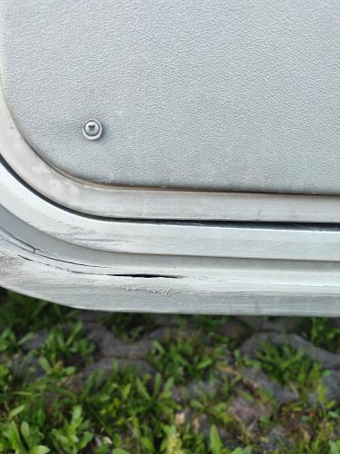

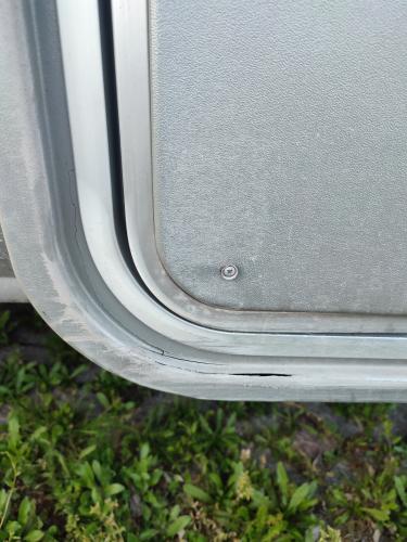

Ciao a tutti, già quando l'ho acquistato aveva questo danno, ora vorrei ripararlo se no si crepa sempre più, come posso ripararlo? Kit vetroresina? O ci sono altri metodi? Non capisco che materiale sia se vetroresina o plastica . Il camper è quello che si vede nella foto profilo, un rimor

Stesso danno l'ho riparato sciogliendo plastica dello stesso tipo e colore (polistirolo io ho usato i pezzi di un vecchio lavandino in plastica rotto) lo sciogli nel diluente o triellina creando una specie di colla che ho steso a più mani.
Dovrei riverniciarlo ma è venuto dello stesso colore ed e ancora li.
Domani posto una foto.
Per fare la colla prendi un pezzo di plastica dello stesso colore lo spezzetti in piccoli pezzi e lo fai sciogliere in un vasetto di vetro dei sottaceti  con il diluente nitro o tiellina  lo tappi e lo lasci a sciogliere un giorno.
quando avra la densità di una pasta lo pennelli sopra il danno.
Per farso della consistenza giusta bisogna aggiungere il diluente un po alla volta.
Prima pulisci il danno con uno straccio bagnato con lo stesso diluente che userai per sciogliere la plastica, facilita la presa .

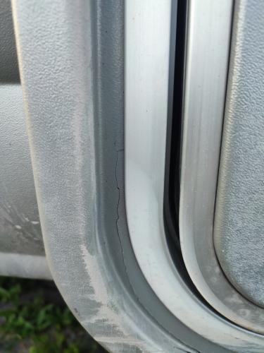

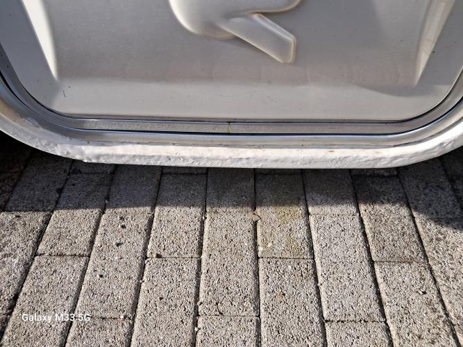

Avevo preso un cordolo alto Era sbegato dall'inizio alla fine e per cambiarlo bisognava smontare e staccare la cornice della porta,  ho risolto così.

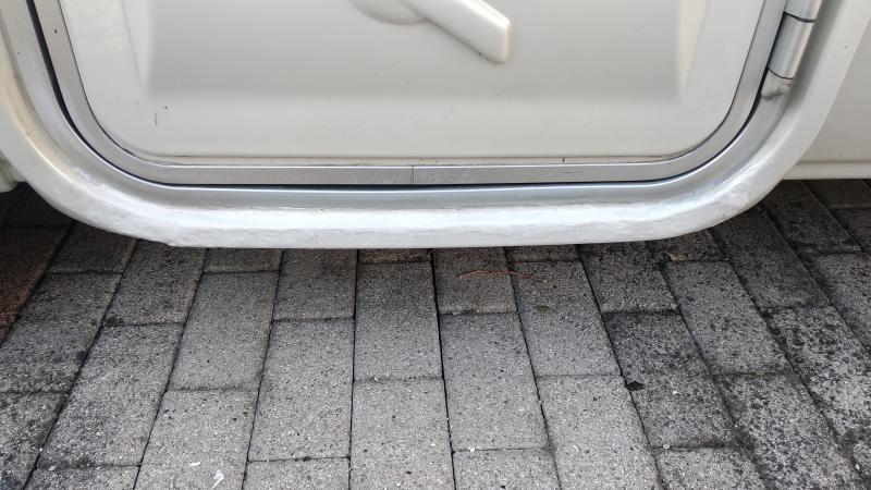

Ecco il risultato.

Ciao Archimede, la riparazione fatta a tuo modo sembra buona, ora ho messo della plastica trasparente a sciogliere nel diluente nitro, quanto ci vuole per farla sciogliere? è dentro da stamattina e il diluente comincia a essere opaco avrei voluto farlo domani ma mi sa ci vorra piu tempo, ora ne metto a sciogliere di più, al limite lo faro lunedi sera opo il lavoro
Metti più plastica hai tempo dopo a diluire.
Più la lasci a sciogliere e migliore è il risultato non avere fretta.
Tieni il tappo chiuso altrimenti il diluente evapora.

La parte esterna a vista l'ho riparato con polistirolo bianco e il colore e rimasto comunque sul grigio ma comunque lo pitturerò, all'interno ho provato con questo
Mio fratello che quando c'è da risparmiare e meglio di me mi ha portato subito questo polistirolo e ti dirò che è il migliore si attaccava benissimo, l'ho usato per rinforzare l'interno ed è stato micidiale, l'ho fatto sciogliere meno per poterlo fare attaccare anche a testa in giù ed è uscito bene, poi e anche coperto quindi non si vede. Mentre per l'esterno ti farò una foto domani.

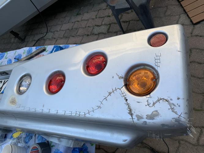

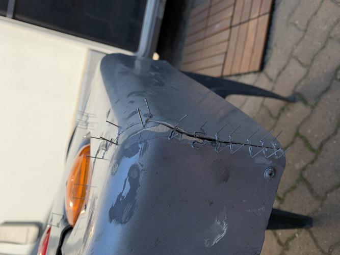

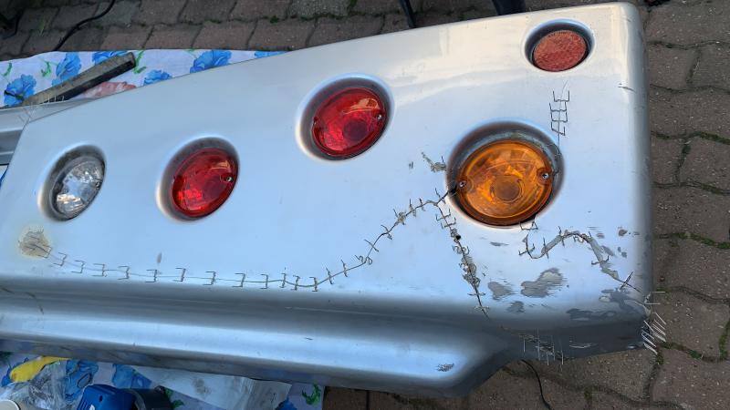

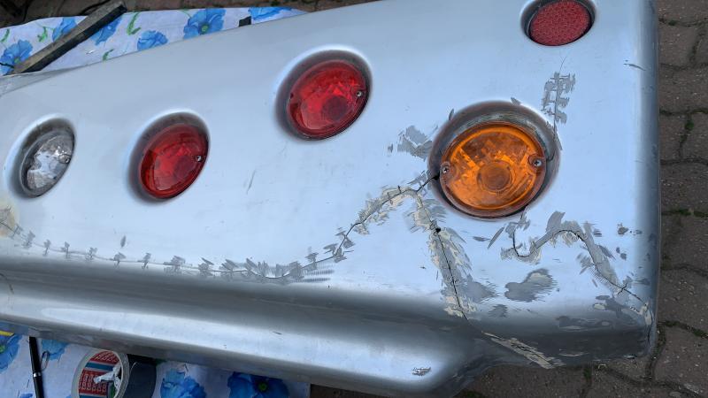

Forse può essere utile: anni fa provai con questo metodo con una pistola che scaldava graffette.. mi sono rimaste solo queste foto della riparazione.
graffette, rimosse poi con flessibile a filo paraurti, stucco per paraurti, riverniciatura. (Ricordo di un albero alla giannella in Toscana….)
