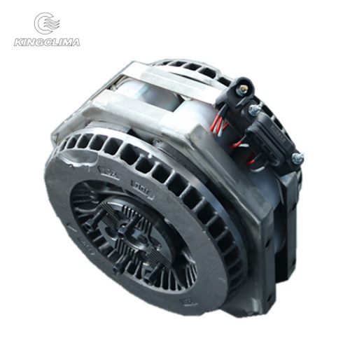

Sul 67 ql si potrebbe montare anche il, Retarder Telma
amici lo avevano sul precedente e ora sul nuovo Morelo
non lo hanno e rimpiangono iil sitema  che preservava
il consumo dei freni.
Si trova anche usato a circa 300 €
meno che riparare freni e dischi usurati.

Inserito il 11/07/2024 alle: 11:24:16
nuovo mi avevano chiesto un patrimonio,credo che l'installazione non
sia semplicissima uso un mezzo con retarder e lo ritengo veramente utile
Verdone55
Verdone55
13/09/2021 657
Inserito il 11/07/2024 alle: 12:06:02
Immagino che per poterlo installare serva un albero di trasmissione su trazione posteriore.
