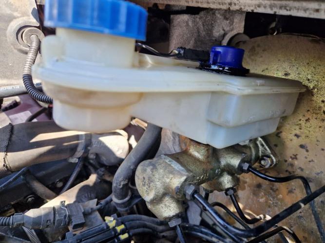

Dopo aver portato il mezzo dal meccanico per cambiare l'olio freni la pompa ha iniziato a gocciolare. Il meccanico mi ha confessato di aver messo l'impianto sotto pressione col macchinario, e che la sonda dell'olio sopra la vaschetta non ha retto la pressione ed è uscita rovinando la guarnizione.
Bloccata la sonda con una fascetta, al momento non perde più da lì, ma continuo a vedere una perdita lieve ma costante, non capisco bene da dove... Forse dai tubicini metallici.. (segnati in rosso)
Il pezzo di ricambio non esiste più, dovrei trovarlo di fortuna da uno sfascio. Avete un consiglio da darmi?
la vaschetta non ha retto la pressione ed è uscita rovinando la guarnizione.  Bloccata la sonda con una fascetta, al momento non perde più da lì, ma continuo a vedere una perdita lieve ma costante, non capisco bene da dove... Forse dai tubicini metallici.. (segnati in rosso) Il pezzo di ricambio non esiste più, dovrei trovarlo di fortuna da uno sfascio. Avete un consiglio da darmi?

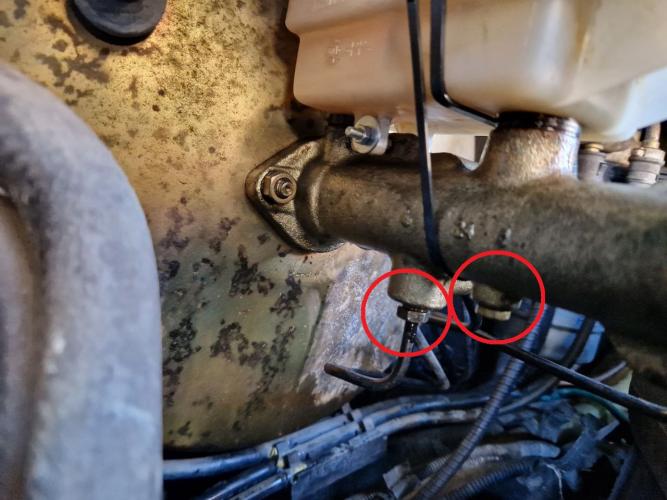

la prima cosa da fare in questi casi è quella di pulire BENE TUTTA LA ZONA DELLLA POMPA, partendo da sopra con uno sgrassante per freni.
Successivamente potrai verificare SE la perdita è ancora presente, perchè onestamente che quei raccordi inizino a perdere di punto in bianco è molto strano...
Qualora perdessero, prima di pensare alla sostituzione è meglio dare una controllatina al serraggio, che certamente può contribuire alla soluzione del problema nel 90% dei casi.
L'unico problema è che per ben serrare quei raccordi è praticamente obbligatorio utilizzare questa chiave image(6213).png
la quale ti garantisce un buon serraggio senza spannare l'esagono.
NB: entro certi limiti potresti provare a serrare anche con una normale chiave, ma facendo MOLTA attenzione, perchè è garantito che l'esagono si spanna se tenti di andare oltre il previsto.
La chiave in foto è stata inventata apposta per quei raccordi e un motivo c'è laugh
La puoi trovare su Amazon a pochi euro, previa la misurazione del raccordo.

sinceramente non ho mica capito il discorso sonda, sopra sotto, ecc
se il mezzo in questione è quello in foto, non mi paqre non esistano più ricambi, poi, le pompe freni si revisionano con appositi kit di tutti i gommini
io direi che è più probabile perda tra vaschetta e pompa che da quello evidenziato
per la chiave, se non si vuole comprare  quella della foto di laikone, basta prendere una normale chiave a stella e tagliarla con il flex

la prima cosa da fare in questi casi è quella di pulire BENE TUTTA LA ZONA DELLLA POMPA, partendo da sopra con uno sgrassante per freni. Successivamente potrai verificare SE la perdita è ancora presente, perchè onestamente
che quei raccordi inizino a perdere di punto in bianco è molto strano... Qualora perdessero, prima di pensare alla sostituzione è meglio dare una controllatina al serraggio, che certamente può contribuire alla soluzione del problema nel 90% dei casi. L'unico problema è che per ben serrare quei raccordi è praticamente obbligatorio utilizzare questa chiave  la quale ti garantisce un buon serraggio senza spannare l'esagono. NB: entro certi limiti potresti provare a serrare anche con una normale chiave, ma facendo MOLTA attenzione, perchè è garantito che l'esagono si spanna se tenti di andare oltre il previsto. La chiave in foto è stata inventata apposta per quei raccordi e un motivo c'è  La puoi trovare su Amazon a pochi euro, previa la misurazione del raccordo.
Grazie ad entrambi per i consigli. Quei bulloni ho provato a stringerli qualche giorno fa, con una normale chiave inglese, stretti anche parecchio ma il problema non è cambiato.
Riguardo i kit di revisione, sarebbe ottimo, ma non trovo nulla. Pompa Bosch 1424871
Il mezzo è un ducato 2.8 JTD del 2002, il pezzo è fuori produzione da quanto mi hanno detto, e in effetti neanche su internet lo trovo nuovo
Ogni suggerimento è ben accetto, grazie

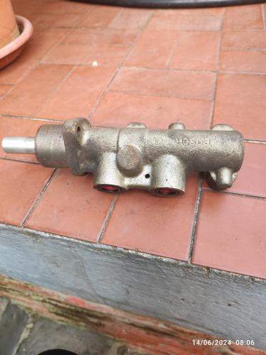

Ciao non so di dove sei ma io ho lo stesso ducato e ne ho a casa una che avevo cambiato x errore il problema non era la pompa  e ora c,e lo in casa se sei vicino Como la vieni a prendere  mi offri il caffe

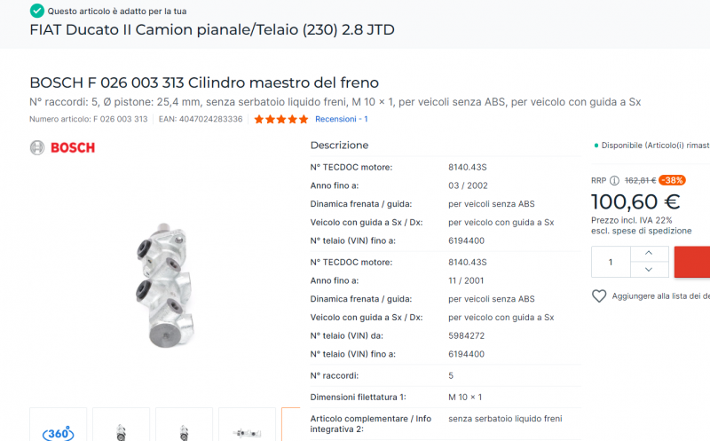

Grazie infinite, potrebbe essere questo il pezzo, ora proverò a verificare con il numero di telaio. I gommini fra vaschetta e pompa erano già deboli di tenuta, perdono sicuramente, probabilmente ora è peggiorato il problema,
tuttavia non riesco a trovare da nessuna parte il ricambio, le vaschette che trovo sono usate e di mezzi molto datati il fenomeno di meccanico lasciamo perdere... lo avevo avvisato di fare molta attenzione che il veicolo ha i suoi anni... tanto per farvi capire, di fronte ad evidenza e mia insistenza mi ha confermato di aver provato ad incollare la guarnizione della sonda con della colla, che ovviamente non ha tenuto.. stendiamo un velo pietoso.. professionisti seri ormai se ne trovano pochi
di nulla,
come ho detto però, se il problema sono le guarnizioni credo sia meglio cambiare solo quelle anzichè tutta la pompa se quest'ultima non ha altri problemi.
Cosa ti consiglio di fare:
con il mezzo in posizione tale da non dover essere mosso da dove si trova, svuota la vascetta dell'olio con una siringa, togli la vascetta facendo attenzione a non danneggiarla ulteriormente, rimuovi le guarnizioni, copri la zona di lavoro con uno straccio e con il campione in mano vai da un ricambista nella tua zona, potrei scommettere che in un modo o nell'altro riesce a trovarli ammesso non li abbia in casa; quelle guarnizioni non sono dedicate a quel mezzo e basta, sono spesso commerciali e montate anche su tanti altri tipi di pompa.
Acquistando una nuova pompa la vaschetta NON è compresa nel prezzo. La vaschetta potresti provare a recuperarla da una demolizione.
Se riesci a fare come ti ho detto trovando i pezzi di ricambio, vaschetta, guarnizioni, potrai rimontare tutto, riempiando fino al livello corretto con olio nuovo la vaschetta e se non hai MAI toccato il pedale del freno quando non c'era la vaschetta montata non dovrai nemmeno rifare lo spurgo.

Inserito il 14/06/2024 alle: 08:07:01
Ciao ho questa la vaschetta non c,e l,ho 1718345166897247880382114720450.jpg

In risposta al messaggio di FioreVin del 13/06/2024 alle 22:41:14
Questa usata
9948877 POMPA FRENI / 1424871 / 55817 PER FIAT DUCATO FURGONETA 230_ 1.9 TD | eBay
Questa nuova senza vaschetta
Pompa freno Fiat Ducato de 1994 a 1999 | BOSCH 1424871 NUOVA | eBay
Del fiat si trova ancora tutto basta cercare.
