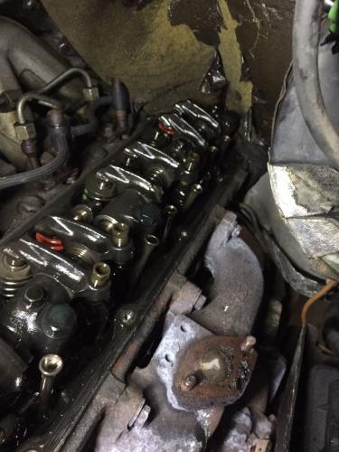

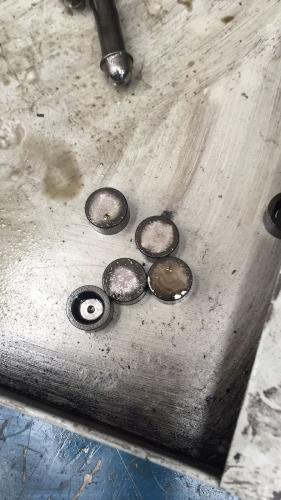

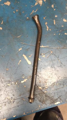

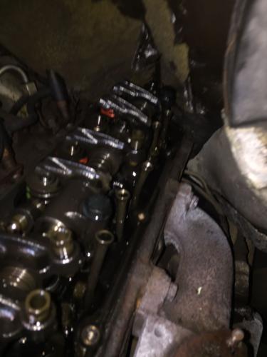

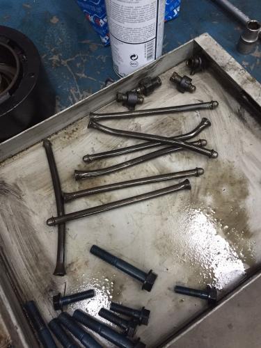

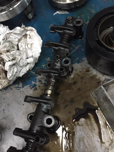

Pronti!Valutate e sentenziate,ma con delicatezza.A vedere le foto sembrano compromessi/rotti solo i martelletti....rino.jpgrino2.jpgrino3.jpgrino5.jpgrino6.jpgrino8.jpg
Mi sembra di vedere i bilancieri spezzati, continuo a non capire come fa ad essere sicuro che con una "cricca"del genere non si è piegata una valvola, avrei voluto vedere le foto del motore frontale e del carter di plastica.

lo vorrei vedere dal vivo. comunque a parer mio no si è rotto mentre stavi fermo . ma probabilmente quando si accesa la spia .
comunque devi capire che per ridursi così ha preso una discreta cartella ed è c'è una discreta probabilità che  qualche stelo valvola \\ piattello sia andato \ e pistone segnato.

Ora è facile rispondere. Ho visionato le foto.
Solo un fuorigiri compromette le aste.
Ma quel motore ha un problema di lubrificazione e grippano i bicchierini del cammes.
Non mi ricordo come ho risolto.. Carta vetrata? Boh.. Cmq lavoretto fatto artigianale
Ma poi è tornato ok  con tanto di 50k e poi venduto

Ora è facile rispondere. Ho visionato le foto. Solo un fuorigiri compromette le aste. Ma quel motore ha un problema di lubrificazione e grippano i bicchierini del cammes. Non mi ricordo come ho risolto.. Carta vetrata? Boh.. Cmq lavoretto fatto artigianale Ma poi è tornato ok  con tanto di 50k e poi venduto
Ecco, questa è una teoria plausibile per il danno avvenuto
E se fosse così, il solo cambiare i pezzi non risolve il problema
Ho Seri dubbi che quel motore riparta

Ma quel motore ha un problema di lubrificazione e grippano i bicchierini del cammes. Ecco, questa è una teoria plausibile per il danno avvenuto E se fosse così, il solo cambiare i pezzi non risolve il problema Ho Seri dubbi che quel motore riparta
Silvio posso dire che quel motore lo conosco "discretamente"... il danno che ha subito é solo perché é andato fuori fase, il danno che visivamente sembra enorme è poca roba, fidati...wink
come ben sai, se fosse successo una cosa simile su di un motore sofim  che erano quelli che tu rettificavi, allora si che erano dolori, perché invece di cedere come in questo caso i martelletti e le aste che sono i meccanismi di collegamento delle aperture delle valvole, perché quel motore ha la camme nel monoblocco, il sofim avendo la camme in testa, come altri motori di nuova concezione, avrebbe fatto un danno enorme, perché le valvole sicuramente si sarebbero rotte con tutte le conseguenze del caso...
14/01/2010 31496
Inserito il 14/05/2022 alle: 08:16:17
In risposta al messaggio di damasi del 14/05/2022 alle 07:58:51
Silvio posso dire che quel motore lo conosco discretamente... il danno che ha subito é solo perché é andato fuori fase, il danno che visivamente sembra enorme è poca roba, fidati... come ben sai, se fosse successo una
Danilo, non facevo solo i sofim, ma tutti i motori, e come già scritto, non mi è mai capitato di vedere un danno del genere da una distribuzione rotta a basso regime
Qualche asta leggermente piegata, si, ma mai martelletto rotti e aste così piegate
È non credo si siano piegate solo le aste
Per me quel motore non riparte più, se  non smontando e revisiinando completamente la testata

dalle foto delle aste punterie storte,si capisce che è saltata la distribuzione.
se dalla puleggia pompa acqua come ho letto mancavano 3 viti e 1 era precaria qualcosa e stato fatto.
 se la cinghia alternatore si rompe o si sfilaccia VA nella cinghia distribuzione nel 99% dei casi con conseguente sfasatura del motore e tutto quello che poi ne consegue.

Però bel botto, siamo sicuri che gli altri componenti , pistoni, valvole ecc. non abbiano subito danni magari non visibili come crepe e via discorrendo? Cinghia servizi entrata nella distribuzione , ma non c'è un carterino in plastica che copre la distribuzione ? Penso piuttosto che si sia rotto o allentato il tendi cinghia della distribuzione consentendo cosi il fuori fase con il salto dei denti della puleggia.  Per quei componenti ve bene pure un motore allo sfascio aspirato o turbo non dovrebbe essere impossibile recuperarli.
