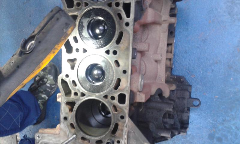

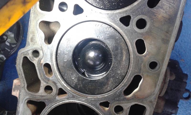

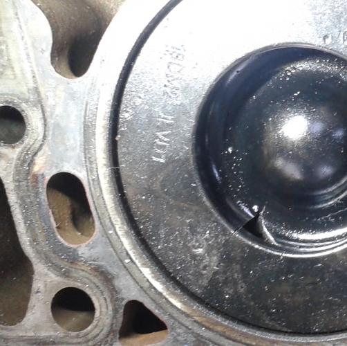

Inserito il 08/09/2017 alle: 08:07:38
Aggiornamento: ecco le immagini del motore e de pistone, gli esperti potranno capire se è il terzo o il secondo, io non ho capito da che parte contare. Se è dalla parte della catena di distribuzione è il secondo, se si comincia dall'altra parte è il terzo.
Come si vede la foratura è come l'avevo descritta. Inoltre c'è una sigla sul pistone 18DM2 poi forse IL VD1.

Inserito il 08/09/2017 alle: 08:23:32
In risposta al messaggio di Roberto CG del 08/09/2017 alle 08:07:38
comincia dall'altra parte è il terzo. Come si vede la foratura è come l'avevo descritta. Inoltre c'è una sigla sul pistone 18DM2 poi forse IL VD1. Buon viaggio
Vedi la cricca che prosegiue sul fianco del pistone ?
Vedi il cielo "picchiettato" dalla parte opposta ?
Bene...quello NON è iniettore che Piscia wink

Inserito il 08/09/2017 alle: 08:46:50
In risposta al messaggio di Speedy3 del 08/09/2017 alle 08:23:32
Vedi la cricca che prosegiue sul fianco del pistone ? Vedi il cielo picchiettato dalla parte opposta ? Bene...quello NON è iniettore che Piscia Ciao Gianfranco
Cioa Frank, premesso che come sai, ho estrema considerazione delle Tue analisi tecniche, per capire, cosa significherebbero le "picchiettature" sul cielo pistone dal lato opposto (ben visibili)?
La frattura, che raggiunge il diametro esterno, mi sembra che bene o male sia sul lato "più debole" del pistone (perno di biella).
Avevo visto altri casi analoghi con foto praticamente identiche, a questo punto un tuo parere sarebbe molto interessante, escludi del tutto l'iniettore che "piscia"?
Federthago
Federthago
22/08/2012 4240
Inserito il 08/09/2017 alle: 09:09:02
In casi di pistoni bucati da iniettori difettosi, i contorni del foro, erano diversi dal caso in esame, presentandosi con delle zone fuse aventi bordi non netti come quello in foto.
Le picchiettature sul cielo del pistone, sono i segni evidenti di una non corretta combustione, viziata da micro esplosioni della miscela dovute in maggior causa ad anticipi non coerenti alla temperatura motore e quantità gasolio iniettato.
Questo è quello che ricordo quando si esaminavano casi come questo anche se su altre marche di motori.
Nello specifico, resto in attesa del grande Gianfranco esperto di ThetFord
