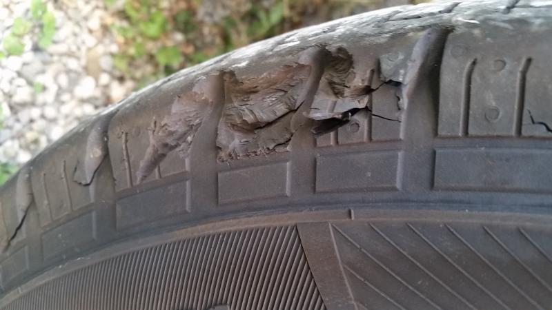

Scusa Sergio ma se fosse così importante "la pancia" ai fini della durata, l'esperienza pluriennale di tanti che usano i M. avrebbe portato alla conclusione generale che i M. durino meno. Invece mi risulta il contrario.
Per le prestazioni, anch'io uscendo dal gommista appena montati avevo notato che gli Agilis Camping, a pari pressione con i precedenti Vanco Camper, avevano meno prontezza a rispondere alla sterzata. Differenza avvertibile alle prime curve e/o rotonde .. poi ci si fa l'abitudine e non la si nota più. Sicuramente gli Agilis Camping in 30000 Km non hanno dato luogo ai problemi riscontrati sui Continental Vanco Camper già a 10000 e che sono aumentati inducendomi a cambiarli a 20000; metto qui una foto tanto per ricordare la cosa
​​​... di questi strappi ce n'erano 3-4 o più su ognuna delle due anteriori .. mi è stato detto da alcuni che probabilmente avevo urtato marciapiedi o altri ostacoli (es. spuntoni di sassi o simili) ma io so che non è avvenuto e, se anche non mi ricordassi un parcheggio rasente un marciapiede, certo non nel numero delle lesioni che ho riscontrato. In effetti con le Michelin in 30000 Km non ho più "trovato spuntoni" :)  .. come nemmeno prima con altri treni di gomme su 3 camper e un VWT5 precedenti. A parte quello (che non è poco) i Vanco come comportamento li preferivo.
Per i prossimi .. vedremo. Un candidato è il nuovo 4 stg. Michelin. Delle Nokian si legge abbastanza bene. Marchi secondari .. sbaglierò ma preferisco stare sulle marche primarie. Comunque mi terrò informato .. e grazie a chi pubblica pareri ed esperienze di prima mano

Sui due treni di gomme continental vanco 4season (prima versione) che ho usato finora non ho mai visto lacerazioni tipo quelle della tua foto. I miei si sono consumati senza la minima screpolatura anche se ogni tanto qualche marciapiede l'ho preso. va detto che li tengo rimessati dentro dunque pochi raggi UV.
i tuoi pneumatici stavano rimessati all'interno o stavano all'esterno quando non usi il camper ?

Rimessati sempre all'ombra gli anteriori che erano quelli "imputati

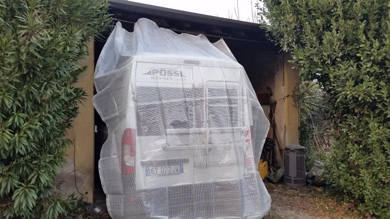

Hai costruito una tettoia quasi identica a quella che mi sono fatto io! Stesso materiale e stesso colore.

Era stata fatta 65 anni fa, io ho solo cambiato  il vecchio tetto in Eternit con l'attuale in lamiera. Malgrado il camper corto, ne avanza un po' quindi come si vede completo la copertura con una tenda. Ora però quella della foto precedente (durata 1 anno) è stata cambiata con una più consistente e "gommosa" più robusta ..  però semitrasparente. Eccola qui:
Se non passa troppa luce secondo me é meglio: sto meditando di opacizzarla con una bomboletta, ma devo fare prima una prova x vedere se "attacca" e se non la infragilisce.
(Scusate l'OT)

della foto precedente (durata 1 anno) è stata cambiata con una più consistente e gommosa più robusta ..  però semitrasparente. Eccola qui: Se non passa troppa luce secondo me é meglio: sto meditando di opacizzarla con una bomboletta, ma devo fare prima una prova x vedere se attacca e se non la infragilisce. (Scusate l'OT)
Perchè non usi uno di quei teloni verdi con occhielli? Costano nulla, verde scompare alla vista, e se si rovina con il sole con pochi euro ne metti un nuovo.
Da me il camper sta tutto sotto perchè è profonda 8m, ma la sera batte il sole, e quando piove con vento un po il cofano si bagna volevo mettere il telone verde, ma la moglie me lo ha bocciato, quella è peggio che la sovraintendenza ai beni ambientali! angry

Quelli verdi che si trovano attualmente nei brico sono troppo sottili, sbattono o fanno lo spinnaker col vento e non durano nulla. Questo pur essendo economico (mi pare 14 €) è più pesante e anche con un po' doli vento, usuale in quel punto, se ne sta fermo. Siccome è un po' lungo e ho fatto un risvolto in basso, proverò a spruzzare li.
