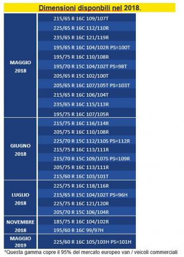

Inserito il 03/07/2018 alle: 14:00:01
In risposta al messaggio di Armando del 03/07/2018 alle 12:28:50
Ho visto poco fa che i CrossClimate sono ora disponibili anche nella misura 215/70 R15 109-107S, che non mi risultava fino a qualche giorno fa. 139.40 euroni cadauno, su uno dei solitii siti di vendite dirette. Noto però
che la siglatura presente, anche sul sito Michelin, non riporta la C dopo R15. Questo può segnalare inadeguatezza tecnica o creare qualche problema burocratico avendo sul libretto ... R15C?
Hai guardato gli Agilis CrossClimate ? Cioè da carico?
Perchè ci sono anche i CrossClimate da vettura.
Se sono Agilis devono avere anche la C, nel sito Michelin non è riportata per nessuna misura, ma sicuramente è sottinteso.
Se guardi nella presentazione , c'è questa tabella dove la C è sempre riportata
