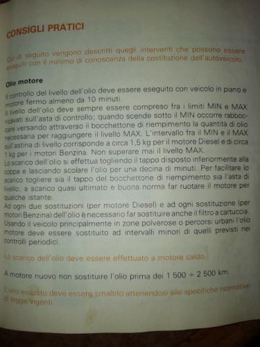

In risposta al messaggio di Mocambo del 09/02/2019 alle 11:37:20
Il problema non è il poco olio che rimane sul fondo della coppa, anche se inquinando quello nuovo ne riducendone le qualità,  ma piuttosto la morchia e gli eventuali piccoli sfidi metallici che solo con lo scarico da tappo
escono. Il motore senza olio non deve girare manco un minuto, poi perchè dovrebbe girare senza olio per poche gocce? Ma dai. Il problema dello smaltimento è fondamentale affrontarlo con coscenza e civiltà.
15497497913353005338004640027816.jpgQuello del far ruotare il motore l ho letto sul manuale della Fiat, non penso si inventino procedure a caso! Tuttavia mi preoccupava un po' ...

Inserito il 09/02/2019 alle: 23:13:23
In risposta al messaggio di il tornitore del 09/02/2019 alle 22:04:30
Come ti hanno già consigliato e cosa che consiglio anche io... è di cambiare sempre il filtro olio quando si sostituisce l'olio. Io come ho detto accendo il motore 2 secondi contati... e non è mai successo nulla poichè
un velo di lubrificante c'è sempre e per 2 secondi non grippa nulla. Ti rispondo qua per l'olio del tuo mezzo... 10W40 semi-sintetico poichè completamente sintetico non esiste per motori da auto, per moto penso di sì; come marca io trovo di qualità ottima il LiquiMoly, a differenza di altri lascia il motore pulito... non si lacca e la morchia non si forma (parlo per esperienza personale).
Grazie! Purtroppo il filtro non l ho comprato ne ho gli attrezzi x smontarlo... Potrei andare dal meccanico... Comunque il libretto di manutenzione dice espressamente :filtro ogni 15.000 e 2 cambi olio, olio ogni 7.500.
Per il ducato benzina invece dice:filtro ogni cambio olio...
Sono abbastanza ignorante e ho pensato di attenermi all antico e ingiallito manualelaugh​​​​​​.
Ora mi é stato detto che con gli oli di adesso posso fare anche 15.000 km invece di 7.500.
Pensare che il manuale Fiat dice che in caso di uso gravoso(salite, strade polverose), che é il mio caso, bisognava cambiarlo anche prima di 7500 knsurprisesurprise​​​​​​.
Alla faccia che erano motori robusti!
