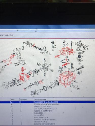

Ciao,guardando la foto,secondo me ha ragione il meccanico dove sei andato,bisogna smontare la pompa e aprirla per cambiare tutte le guarnizioni,perchè,sempre secondo me,perde dall'OR sotto la torretta...e comunque mi meraviglio del meccanico che ha revisionato il motore e non ha toccato la pompa,perchè una pompa con più di 20 anni,ha le guarnizioni ed i paraoli che da gomma ,sono diventati di plastica ed è normale arrivare a questo risultato... revisionala e viaggi tranquillo...anche perchè un'altro difetto dovuto dalla vecchiaia è la rottura del paraolio sotto all'ingranaggio dal quale prende il moto la pompa,con questa rottura ti va a finire l'olio del motore tutto nel serbatoio...
stiamo parlando di perdita alla POMPA INIEZIONE,,non alla pompa AC, , non esiste nessun OR sulla pompa iniezione.La perdita che lamenta hunter è da un raccordo radiale, infatti perde gasolio solo quando è im moto.,mentre dalla pompa AC ( quella che si vede nella foto  fissata sul gruppo ausiliario ) trasuda ''leggermente''olio.Basta toglierla, svitando i tre dai e la staffa dell'astina olio motore e sostituire l'anello OR di tenuta, che costa  ,forse , 5 euro ma che te lo possono anche regalare . Non diamo informazioni fuorvianti,  , se me loporta a casa mia ( non in officina, A CASA MIA, ) LO FACCIO GRATIS .iN oltre 40 anni da pompista il danno del paraolio sara' successo due volte.Vorrei anche ricordare che i vari anelli or e gommini di tenuta sulle pompe  raramente subiscono i danni che sostieni  semplicemente perchè non sono sollecitati direttamente
