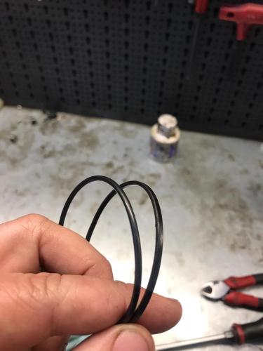

Io conosco marginalmente l'argomento, ma so che sotto la torretta/testina c'è  l'OR,tu, che hai oltre 40 anni di esperienza nel settore pompe-iniettori,hai detto che non c'è (parole tue)...ed alla fine....guarda un po' .. ..ce' l'OR! Forse è meglio che ti fai tu delle domande...
Mi meraviglio che un pompista della tua esperienza abbia avuto pochissime perdite da questo OR e pochissime rotture del paraolio anteriore...
ti posto una foto dove puoi vedere benissimo la differenza tra un OR nuovo e uno vecchio, come potrai notare uno è rotondo, l'altro ha i lati piatti e se ci aggiungi che da gomma morbida si è trasformato in plastica dura, capisci da dove viene la perdita...IMG-20190209-WA0001.jpg
Su questo forum sei considerato il guru dell'iniezione diesel e non ti si può mai contraddire, a me non interessa, io sono certo di quello che dico perché è la mia esperienza che me lo ha insegnato..
Ricordati che nella vita c'è sempre da imparare a volte anche da persone che si reputano insignificanti..
Saluti Andrea... mai discutere con un ignorante,prima ti porta al suo livello,poi ti batte con l'esperienza!
.. ..ce' l'OR! Forse è meglio che ti fai tu delle domande... Mi meraviglio che un pompista della tua esperienza abbia avuto pochissime perdite da questo OR e pochissime rotture del paraolio anteriore... ti posto una foto dove puoi vedere benissimo la differenza tra un OR nuovo e uno vecchio, come potrai notare uno è rotondo, l'altro ha i lati piatti e se ci aggiungi che da gomma morbida si è trasformato in plastica dura, capisci da dove viene la perdita... Su questo forum sei considerato il guru dell'iniezione diesel e non ti si può mai contraddire, a me non interessa, io sono certo di quello che dico perché è la mia esperienza che me lo ha insegnato.. Ricordati che nella vita c'è sempre da imparare a volte anche da persone che si reputano insignificanti..
posso assicurarti che non ho MAI visto una pompa VE perdere da quel OR, semplicemente perchè non è mai sollecitato , non subisce nessuna vibrazione ne sollecitazione ., ho semplicemente detto che quelle pompe ,di solito, perdono dove ci sono degli anelli OR che vengono sollecitati, come succede per l'alberino acceleratore  i raccordi radiali, e i leveraggi del dispositivo extra anticipo, volgarmente chiamato HBS wink

vorrei chiarire subito due cose: primo,. non mi sento affatto un''guru''? ,anzi ,come dici giustamente cerco ancora oggi di tenermi informato , metto la mia esperienza a disposizione dei camperisti di COL , essendo stato un camperista fino allo scorso anno,
secondo: voglio entrare nello specifico riguardo all'anello OR che hai postato.Quel  OR  si appiattisce semplicemente nel montaggio, perchè è quello che fa tenuta tra la testa dell'elemento pompante e il corpo pompa , certamente subisce anche il calore ma (lo affermo in modo categorico) non ho mai visto una VE perdere da li.
terzo , il paraolio dell'alberino trascinamento puo' di sicuro perdere ,ma se perde la tenuta i problemi possono essere due: o il gasolio entra nell'olio motore,( e te ne accorgi perchè alza il livello) oppure succede che l'olio motore entri in circolo nel gasolio finendo nel serbatoio , con tutti i danni del caso,Questo solo per una corretta informazione , e per finire : non ho nulla contro la tua persona , mi fa piacere che ti occupi di problemi meccanici , ma lascia al pompista i lavori sulla pompa ,come io lascio al meccanico i lavori di meccanica
