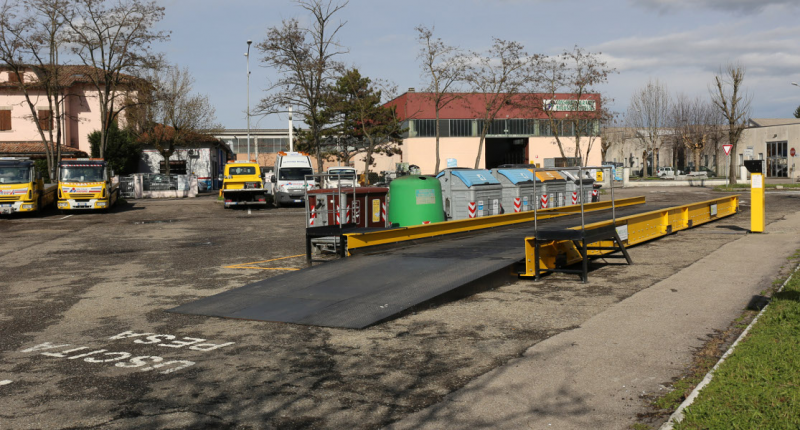

questa è a campogalliano...ma secondo me non va bene per pesare i singoli assali giusto?

Inserito il 30/05/2019 alle: 09:26:37
In risposta al messaggio di salla del 30/05/2019 alle 09:01:59
Va bene,  meglio di niente, non so quanto sia precisa, è una pesa importante.
Comunque, rileva la pesata totale, poi le pesate su gli assi (l'asse escluso appena fuori la pedana) e verifica se la loro somma è pari alla totale,

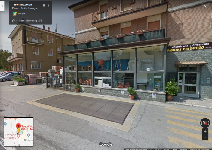

Inserito il 30/05/2019 alle: 15:37:18
In risposta al messaggio di latrofa124 del 30/05/2019 alle 09:26:37
Va bene,  meglio di niente, non so quanto sia precisa, è una pesa importante.  Comunque, rileva la pesata totale, poi le pesate su gli assi (l'asse escluso appena fuori la pedana) e verifica se la loro somma è pari alla totale,  Roberto
Ma secondo me quella ha una rampa lunga di salita e discesa e quindi non si riesce a stare fuori con un asse.
Dovrebbe essere come queta che è quella vicino a casa mia e che è incassata nell asfalto esenza rampe

Inserito il 30/05/2019 alle: 16:26:13
In risposta al messaggio di IZ4DJI del 30/05/2019 alle 15:37:18
Ma secondo me quella ha una rampa lunga di salita e discesa e quindi non si riesce a stare fuori con un asse. Dovrebbe essere come queta che è quella vicino a casa mia e che è incassata nell asfalto esenza rampe penso che la maggior parte delle rivendite di materiali edili hanno la pesa pubblica
Tommaso, si riesce, altroché si riesce, basta arrivarci a filo, poi il lettore è a vista e ti regoli bene, quella dove peso il mio è di una rivendita di legna da ardere, la rampa addirittura è più ripida, ma è molto precisa, tolleranza di 1kg,
tra pesata intera e differita su gli assi il totale poco e niente, ho fatto anche la prova a pesate invertendo l'entrata , non cambia.

Inserito il 30/05/2019 alle: 17:16:23
In risposta al messaggio di latrofa124 del 30/05/2019 alle 16:26:13
precisa, tolleranza di 1kg, tra pesata intera e differita su gli assi il totale poco e niente, ho fatto anche la prova a pesate invertendo l'entrata , non cambia. Dai che alla 20a pagina c'è in palio il mongolino d'oro  Roberto
Allora forse la foto inganna perchè mi sembrava una rampa di 4m e pensando al mio passo di 3,66 la vedevo dura.
Giusto, le pese le hanno anche nelle rivendite di legna.
