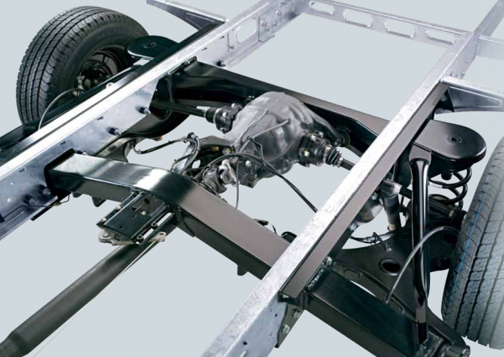

Penso che la tua analisi sia abbastanza corretta, qui si vede la sospensione Alko dello Sprinter, secondo me una inutile complicazione che alla fine peggiora le cose (come da mia esperienza anche l Alko sul Fiat)
infatti sono triangoli che fanno muovere la ruota parallela al telaio e quindi in curva quando il mezzo si inclina la gomma lavora sullo spigolo.
Molto meglio sono gli assali rigidi dove il pneumatico rimane sempre parallelo alla strada.

Questi aspetti tecnici sul telaio alko sono interessanti anche se non li ho capiti del tutto.
il mio telaio alko ribassato fu il primo in assoluto montato su uno sprinter mi disse il costruttore del camper e non mi sembra uguale a quello della foto messa da tommaso.

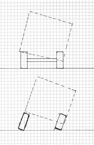

cerco di spiegare con un orribile schizzo la differenza in curva di un telaio con asse rigido e balestre rispetto a un telaio ALKO.
Ho disegnato due camper visti da dietro che si inclinano di lato in curva (ho esagereto per fare vedere meglio), quello in alto ha asale rigido, si inclina telaio e cellula ma l assale e le ruote rimangono sempre verticali rispetto al suolo e quindi appoggiano sempre bene a terra.
Nel disegno sotto un telaio ALHO dove i bracci ruotano ma le ruote seguono l inclinazione del telaio e cellula e quindi le ruote non appoggiano pari a terra ma appoggia lo sigolo esterno.
questo sistema che usa ALKO veniva usato nelle Citroen 2CV e Dyane, ma li andava bene perchè erano vetture leggere e con pneumatici strettissimi e poi adottavano un particolare pneumatico con battistrada strettissimo e arrotondato proprio per potersi inclinare in curva.
In un camper che invece è pesante e ha pneumatici molto larghi il sistema in curva ha numerosi aspetti critici e secondo me è un sistema che andrebbe evitato.

Inserito il 23/05/2019 alle: 13:39:37
In risposta al messaggio di IZ4DJI del 23/05/2019 alle 00:16:58
cerco di spiegare con un orribile schizzo la differenza in curva di un telaio con asse rigido e balestre rispetto a un telaio ALKO. Ho disegnato due camper visti da dietro che si inclinano di lato in curva (ho esagereto
per fare vedere meglio), quello in alto ha asale rigido, si inclina telaio e cellula ma l assale e le ruote rimangono sempre verticali rispetto al suolo e quindi appoggiano sempre bene a terra. Nel disegno sotto un telaio ALHO dove i bracci ruotano ma le ruote seguono l inclinazione del telaio e cellula e quindi le ruote non appoggiano pari a terra ma appoggia lo sigolo esterno. questo sistema che usa ALKO veniva usato nelle Citroen 2CV e Dyane, ma li andava bene perchè erano vetture leggere e con pneumatici strettissimi e poi adottavano un particolare pneumatico con battistrada strettissimo e arrotondato proprio per potersi inclinare in curva. In un camper che invece è pesante e ha pneumatici molto larghi il sistema in curva ha numerosi aspetti critici e secondo me è un sistema che andrebbe evitato.
Grande Tommaso yeswink...era una idea che ho avuto, quelle dei disegnini per spiegare a Sergio.
Poi per pigrizia mi son detto che Sergio se non capiva si doveva fidarecheekylaugh.
