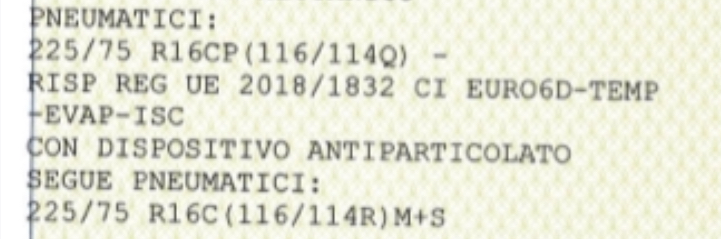

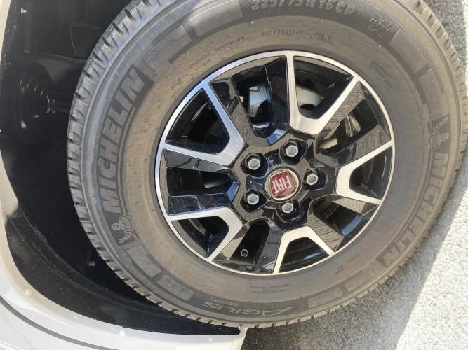

Mi fate capire, se zoomate la gomma ad un certo punto troverete M+S scritto piccolo mentre ricordo che M+S era scritto grande
Sono 225/75 R16CP 116/114Q
Se fossero veramente M+S non sarebbero conformi al libretto
Modificato da Grinza il 23/09/2021 alle 19:25:00

Inserito il 23/09/2021 alle: 21:39:17
In risposta al messaggio di Grinza del 23/09/2021 alle 19:19:37
Mi fate capire, se zoomate la gomma ad un certo punto troverete M+S scritto piccolo mentre ricordo che M+S era scritto grande Sono 225/75 R16CP 116/114Q Se fossero veramente M+S non sarebbero conformi al libretto
non vedo nulla di sbagliato in quel libretto, anzi...
225/75R16CP (116/114Q) significa che come correttamente montate in foto, puoi montare le CAMPING (CP) il fatto che le stesse siano anche M+S non fa fatto, è una cosa migliorativa, un po' come l'avere un indice di carico più alto di quanto prescritto.
225/75R16C (116/114R) M+S significa che puoi montare ANCHE gomme che sono sì M+S ma NON sono camping, ovvero la classica invernale pura, la quale è in versione "C" ovvero CARGO.
Si nota ovviamente che, essendo la comma CAMPING molto più resistente delle classiche C=CARGO, qualora scegliessi questa opzione devi però montare un indice di velocità più alto, ovvero "R" e non "Q" come invece è prescritto per le Camping.

In risposta al messaggio di Laikone del 23/09/2021 alle 21:39:17
non vedo nulla di sbagliato in quel libretto, anzi... 225/75R16CP (116/114Q) significa che come correttamente montate in foto, puoi montare le CAMPING (CP) il fatto che le stesse siano anche M+S non fa fatto, è una cosa
migliorativa, un po' come l'avere un indice di carico più alto di quanto prescritto. 225/75R16C (116/114R) M+S significa che puoi montare ANCHE gomme che sono sì M+S ma NON sono camping, ovvero la classica invernale pura, la quale è in versione C ovvero CARGO. Si nota ovviamente che, essendo la comma CAMPING molto più resistente delle classiche C=CARGO, qualora scegliessi questa opzione devi però montare un indice di velocità più alto, ovvero R e non Q come invece è prescritto per le Camping.
Sinceramente non mi è chiaro, ‘abbiamo’ sempre detto che la gomma deve essere perfettamente conforme al libretto e poi si vede, nel mio caso, che la gomma montata è diversa.
Mi viene da dire che, se fosse come dici te, che senso ha mettere M+S nelle gomme C, potevano non metterlo, oppure posso mettere gomme C non M+S.
Peraltro quando qualche hanno fa dicevo che le uniche cose da rispettare sulla gomma sono le misure, l’indice di carico e di velocità, sono stato ‘bastonato’
Ma alla fine qual’è la risposta giusta?

In risposta al messaggio di Grinza del 24/09/2021 alle 09:14:32
Sinceramente non mi è chiaro, ‘abbiamo’ sempre detto che la gomma deve essere perfettamente conforme al libretto e poi si vede, nel mio caso, che la gomma montata è diversa. Mi viene da dire che, se fosse come dici
te, che senso ha mettere M+S nelle gomme C, potevano non metterlo, oppure posso mettere gomme C non M+S. Peraltro quando qualche hanno fa dicevo che le uniche cose da rispettare sulla gomma sono le misure, l’indice di carico e di velocità, sono stato ‘bastonato’  Ma alla fine qual’è la risposta giusta?
Ha il senso di OBBLIGARTI a montare gomme CARGO solo se sono M+S, quelle che non lo sono, non le puoi montare.
Solo negli ultimi anni sono venute fuori tutte le manie dei codici dove han creato un po' di casino con l'avvento delle invernali...
L'indice di carico e quello di velocità DEVONO essere almeno uguali a quanto prescritto, se sono superiori non è un problema, sono più sicure.
La risposta giusta è ciò che ho scritto io.
