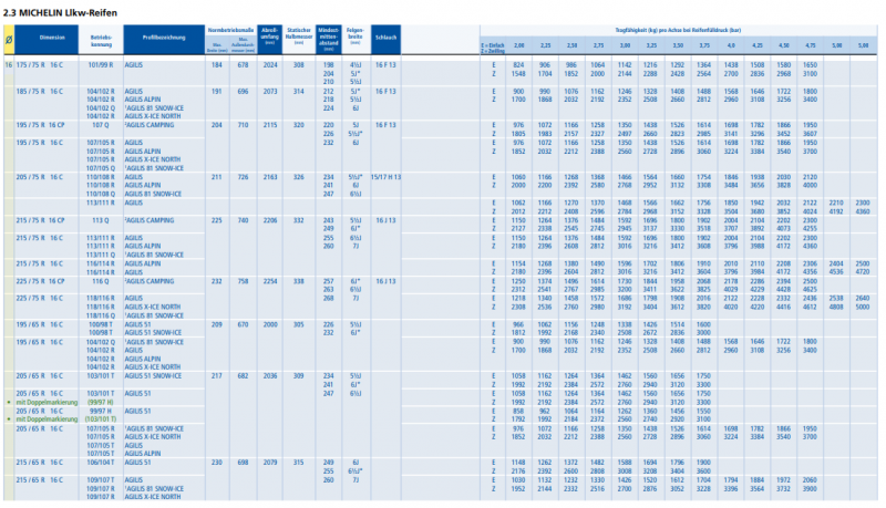

21/09/2009 5378
Inserito il 20/12/2023 alle: 15:38:57
QUI
potete scaricare la tabella Michelin.

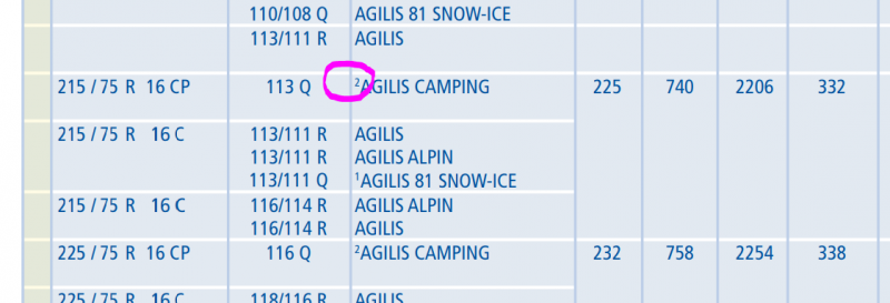

Sotto, un estratto che comprende le agilis principalmente in questione.
Per esempio, un asse che pesa 2t viene sorretto da una Agilis Camping CP 225/75/16 a 3.75 bar
La pressione 5.5 (così come la 5) non sembrerebbe prevista.
Il massimo rappresentato è 4.75 bar con un peso per asse di 2500 kg
EDIT: sulle mie gomme la massima pressione indicata è 4.75
Alla luce di tutto ciò, se l'allestitore e/o il concessionario gonfia a 5.5, sbaglia.

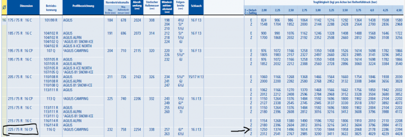

Inserito il 20/12/2023 alle: 16:17:09
In risposta al messaggio di mimmo69 del 20/12/2023 alle 15:38:57
QUI potete scaricare la tabella Michelin. Sotto, un estratto che comprende le agilis principalmente in questione. Per esempio, un asse che pesa 2t viene sorretto da una Agilis Camping CP 225/75/16 a 3.75 bar La pressione
5.5 (così come la 5) non sembrerebbe prevista. Il massimo rappresentato è 4.75 bar con un peso per asse di 2500 kg EDIT: sulle mie gomme la massima pressione indicata è 4.75 Alla luce di tutto ciò, se l'allestitore e/o il concessionario gonfia a 5.5, sbaglia.
molto interessante!
riporto qui sotto la tabella con evidenziata la riga per il mio pneumatico (uguale al tuo)
il mio mezzo (un furgonato 540) pesa 1510 sull'asse ant. e 1760 sul post. e, di conseguenza, dovrebbe avere pressioni molto basse rispetto a quanto si è sempre sentito in giro...

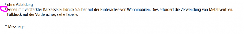

Inserito il 20/12/2023 alle: 16:20:35
attenzione...
proprio non vi fidate eh... laugh
1 senza illustrazione
2 pneumatici con carcassa rinforzata; Pressione di riempimento 5,5 bar sull'asse posteriore dei camper. Ciò richiede l'uso di valvole metalliche.
Pressione di riempimento sull'asse anteriore, vedere tabella.
* Misurazione del bordo
Modificato da Laikone il 20/12/2023 alle 16:23:26

Inserito il 20/12/2023 alle: 17:00:55
In risposta al messaggio di Laikone del 20/12/2023 alle 16:20:35
attenzione... proprio non vi fidate eh...  1 senza illustrazione 2 pneumatici con carcassa rinforzata; Pressione di riempimento 5,5 bar sull'asse posteriore dei camper. Ciò richiede l'uso di valvole metalliche. Pressione di riempimento sull'asse anteriore, vedere tabella. * Misurazione del bordo
nono, fai bene a farlo notare.
In base al punto 2 (scivetelo più piccolo no? :-D) sembrerebbe però che, in modo indistinto, l'asse post dovrebbe essere gonfiato a 5,5 bar mentre l'anteriore secondo tabella. All'atto pratico, per esempio nel mio caso, verrebbe fuori 5,5 al post. e 2.75 all'ant., un abisso tra i due assi...
Ciao! Gianluca

Ottima osservazione.
Allora scatta la domanda: dove sono le valvole metalliche? Io non le ho. Che faccio? Gonfio a 5.5? Chi ne risponde poi?
