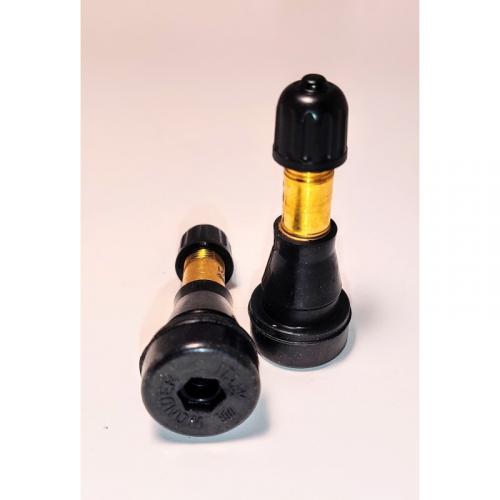

valvola-tbl-lunga-600hp-wonder-2441796617.jpgtitte le fabbriche dei furgoni montano sui cerchi valvole di """metallo "" adatte a sopportare pressioni superiori alle 5atm /kPascal/bar

titte le fabbriche dei furgoni montano sui cerchi valvole di metallo adatte a sopportare pressioni superiori alle 5atm /kPascal/bar
Dopo la rottura di una valvola tradizionale nella ruota posteriore gemellata, ho fatto installare dal mio gommista, 6 valvole totalmente in metallo(da autocarro pesante fino a 10 bar quindi eterne) che vanno serrate nel cerchione con 2 chiavi da 13mm(mi sembra di ricordare). Quelle che hai postato non le consiglia perchè con l'invecchiamento possono cedere come le tradizionali.
...certo ma ci sono di fabbrica su tutti i furgoni da almeno dieci anni Se le vuoi sostituire avrà un problema ad eliminarle .Il contrario di quando ( con un uno ""snappp ! """ le montano

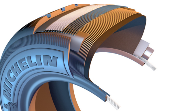

Detto questo, ho trovato sul web questa foto... giusto per farsi una idea... di cose che possono cambiare internamente a una gomma ce ne sono tantissime...
Che idea hai in merito al fatto che Continental a parità di misure e apparenti caratteristiche sulla versione CP abbia aumentato la pressione?
Perchè onestamente sono consapevole del fatto che le gomme possono lavorare a varie pressioni in funzione del peso ecc. ecc. ma proprio per questo motivo che Michelin ben conosce non è chiaro per quale motivo dovrebbe prevedere una unica pressione, quando per Michelin stessa fornire altri dati non credo saberre così complicato...
Io sono del parere che un motivo lo ha, altriementi nelle schede tecniche avrebbe fornito anche altri dati...
