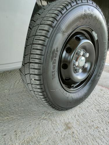

Oggi mi chiama il gommista, vieni che le montiamo...
equilibra smonta monta... Vede le gomme, bella roba kleber è assimilabile a michelin, addirittura la producono in romania, stesso stabilimento michelin, kleber è della michelin. Poi la fatidica fraselaugh a quanto le mettiamo?
Guarda la.pressione max del pneumatico, chiede il peso... E dice mettiamole a 3,5 poi provale, la pressione massima a carico massimo per la gomma è 4,5 bar con 1120kg di peso.
Prime impressioni positive, non noto differenza con le altre se non più morbidità e meno rumorosità...eccole

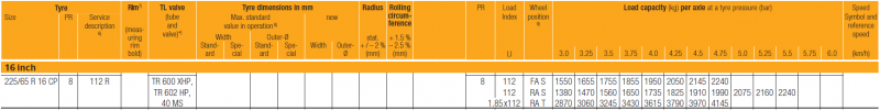

Giusto per completezza di informazioni riporto la comunicazione tra me e Continental.
Non se ne viene a capo...
Domanda mia:
Buongiorno, il mio camper monta dei pneumatici Vanco Camper 225/65 R16 112 R CP.
Considerando che l'asse anteriore pesa 1500kg e quello posteriore pesa 2000kg, qual'è la corretta pressione a freddo da utilizzare? Esistono delle tabelle che indicano la pressione dello pneumatico in base al peso dell'asse?
Grazie per il vostro tempo.
Risposta Tecnico:
Buongiorno sig. Xxxxxxxx
qui sotto una tabella con le portate sull'asse anteriore (FA) e posteriore (RA) in base alle pressioni di gonfiaggio.
In linea teorica, secondo la tabella,  dovrebbero andare bene 3 bar all’anteriore e 5 bar al posteriore, ma in ogni caso il nostro consiglio è di rispettare quanto raccomandato dal costruttore del veicolo e riportato sul manuale utente.
Crediamo che all’anteriore la pressione debba essere maggiore e poi va tenuto conto del fatto che i camper viaggiano molto spesso in sovraccarico.
Cordiali saluti,
Xxxxxx
After Sales
Technical Customer Service, Training & Product Management

Giusto per completezza di informazioni riporto la comunicazione tra me e Continental. Non se ne viene a capo... Domanda mia: Buongiorno, il mio camper monta dei pneumatici Vanco Camper 225/65 R16 112 R CP. Considerando
che l'asse anteriore pesa 1500kg e quello posteriore pesa 2000kg, qual'è la corretta pressione a freddo da utilizzare? Esistono delle tabelle che indicano la pressione dello pneumatico in base al peso dell'asse? Grazie per il vostro tempo. Risposta Tecnico: Buongiorno sig. Xxxxxxxxqui sotto una tabella con le portate sull'asse anteriore (FA) e posteriore (RA) in base alle pressioni di gonfiaggio.     In linea teorica, secondo la tabella,  dovrebbero andare bene 3 bar all’anteriore e 5 bar al posteriore, ma in ogni caso il nostro consiglio è di rispettare quanto raccomandato dal costruttore del veicolo e riportato sul manuale utente. Crediamo che all’anteriore la pressione debba essere maggiore e poi va tenuto conto del fatto che i camper viaggiano molto spesso in sovraccarico.   Cordiali saluti,   Xxxxxx After Sales Technical Customer Service, Training & Product Management

Il tecnico Conti ha allegato una tabella che non vediamo ma in base alla quale si dovrebbe gonfiare 3 A e 5 P, subito correggendo per l'anteriore che evidentemente sembra fiacco anche a lui. Comunque ha risposto.
Michelin dopo un generico blabla sul CP ecc. dà un "nonrisposta" riportando la nota 5.5 posteriore indicata da altri cioè ETRTO,  per l'anteriore invece lo saprà il costruttore .. blabla ... praticamente "non chiedetelo a me", tipico da commerciale.

Ciao noto con piacere che sei uno che conta i puntini sulle i senza offesa (anch'io cerco di essere uno preciso), ma proprio con quelli come te non farei mai dichiarazioni scritte che non siano alla massimo del potenziale.
sono uno di quelli che ha scritto e depositato perizie anche su controversie tecniche importanti  Se la domanda: carico meno, posso abbassare la pressione? fosse fatta a me, risponderei che a 5 bar la portata è 1000kg, se porti meno sei sereno ...se vuoi che io ti scriva di gonfiare a 4 bar, te lo pui scordare n.b. il gommista di paese è responsabile fino al cancello del suo cortile, non scrive niente e se succede qualcosa negherà, nessuno può certificare cosa è successo quando sei uscito dal cancello.  Se Michelin o Continetal ti scrivono di mettere a 3 si assumono la responsabilità di quello che hanno scritto Ti forniscono una tabella e sarà una tua scelta/responsabilità come usarla o interpretarla
Ti copio un mio passaggio del 18-10
" ... Per cui alla fine mi sa che ci dobbiamo fare parte responsabile, partire certo dal carico reale sugli assi, proporzionare inizialmente a tabella, oppure calare man mano, ma poi provare il mezzo dove c'è spazio per farlo e correggere il tiro sentendo come si comporta e come reagisce il camper in varie situazioni"
Che non mi pare cosi lontano dal tuo:
" Ti forniscono una tabella e sarà una tua scelta/responsabilità come usarla o interpretarla"
E peraltro se hai tempo di leggere l'intera risposta (pag.3) lo dicevo nel senso di integrare valori eventualmente bassi in tabella (che comunque dovrebbero già garantire gli pneumatici, essendo stati emessi da chi li fabbrica e li testa) a pressioni che sicuramente garantiscano anche la guidabilità e la sicurezza del veicolo, cioè al rialzo di p rispetto ai valori tabellati.
Sulla risposta Michelin, se anche questa Ditta ha una tabella "modello-carico-pressione" tipo quella Continental di cui abbiamo visto sopra un estratto, mi aspetterei che risponda di fare riferimento a quella tabella, aggiungendo se serve adeguati warning su come applicarne i risultati, per garantire il prodotto e il cliente.
Mentre rispondere "da indicazione ETRTO si possono gonfiare al massimo della pressione" tout court, ignorando la tabella che la Ditta stessa ha emesso ... scusa tanto ma non mi sembra corrisponda al livello tecnico del marchio.
A suo tempo ho avuto anch'io modo di fare qualche perizia e di assumere posizioni tecniche ben definite in situazioni non proprio marginali e ritengo che in genere se ci si pronuncia "in scienza e coscienza", magari anche precisando qualche precauzione nei casi più "scabrosi", si stia tranquilli.
Noterai anche che nella tabella Conti di cui sopra con  2180 Kg/asse hanno scritto 4 bar.
