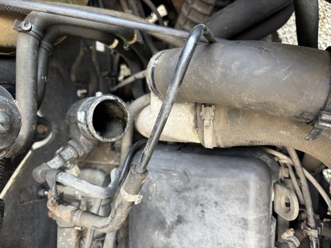

Buongiorno, oggi ho ritirato dal meccanico il mio camper montati su ducato 2.5 td del 98, dopo avergli fatto fare la distribuzione e mentre andavo a casa ho notato che il motore non era più quello di prima e ad esempio in quarta a 80 all’ora, cambio per mettere in quinta e non aumenta la velocità né il motore va su di giri. Si pianta lì. Nelle marce basse si nota meno ma comunque ha meno sprint di prima. Idee? Lunedì glie lo riporto ma vorrei essere sicuro che nei pochi km che ho fatto non siano successi danni.

Rumori metallici non fa, sembra come ingolfato e dallo scarico fuma più di prima. Il meccanico da cui sono andato gestisce tutti i camper del rivenditore di zona quindi pensavo di andare sul sicuro….invece

Ho trovato il tubo di aspirazione dell’aria scollegato, che sia quello?
Altrochè se è quello! È il tubo che viene dalla turbina e va diretto nel collettore di aspirazione.
Si, il problema è quello
Li si è rotta la fascetta e la pressione del turbo ha fatto uscire il tubo.
Cambia anche quella che si intravvede a monte che è pronta anche quella per saltare.

 una volta aperto il cofano e aver visto il tubo aspirazione sfilato, la cosa più giusta era ritornare là.
Sicuramente avrebbe detto che non è stato tolto, ma FATALITà. dopo il lavoro è andata cosi.
per quanto riguarda il lavoro x fare la distribuzione bisogna togliere il riparo  in plastica nero che si vede e che copre il coperchio punterie e la puleggia dell asse a camme, a volte non riuscendo a sfilarlo x agevolare il lavoro si leva il tubo dell aria in foto.
si può fare lo stesso ma, non è detto che non sia stato tolto e rimesso malamente.

una leggera pulita al riparo nero che si vede in foto non avrebbe fatto male.
