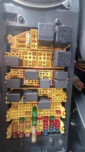

Ti aggiorno. Nella scatola fusibili Iveco ho trovato un fusibile bianco da 25A la cui continuità col multimetro non mi convinceva.
Una volta sostituito, il riscaldatore cellula è tornato a funzionare. Quindi ritengo non possa essere l'elettrovalvola nel vano motore il problema come suggeritomi da meccanico e allestitore.

Il riscaldatore supplementare, dopo la sostituzione del fusibile da 25A che puoi vedere in foto, ora FUNZIONA!

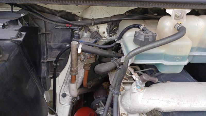

Io avevo il 2800  C13 2001. Il radiatore era senza rubinetto, sul tuo sai se è presente? Dal motore ci sono due tubi dell' acqua che vanno verso l'abitacolo, sono due tubi diametro 13 circa, mi pare guardando il motore,
li trovi a sx, lato passeggero quando è tutto aperto controlla se sono tutti e due caldi, perchè il liquido potrebbe essere al max, ma potrebbe esserci aria, o magari circola male, comunque io parlo per il C13, magari sul 15 c'è altro. Certo che sul C13 sostituire quel radiatore non è stato uno scherzo,il mio poi era MH. Auguri

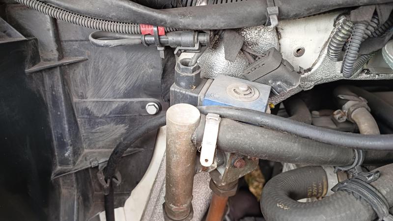

Non ho visto alcun rubinetto... I due tubi (di rame) che dal vano motore vanno nell'abitacolo, dipartono da un'elettrovalvola dell SIRAI.
Il meccanico Iveco aveva ipotizzato che potesse essere questa elettrovalvola a bloccare il flusso, ma il fatto che il riscaldatore supplementare funzioni dovrebbe scongiurare questa ipotesi giusto?
signal-2024-01-22-135520_060.jpegsignal-2024-01-22-135520_061.jpegsignal-2024-01-22-135520_062.jpegsignal-2024-01-22-135520_063.jpeg
Non è presente alcun rubinetto... I due tubi in rame partono da un'elettrovalvola. I tubi sono entrambi caldi...

la valvola per il riscaldatore in cellula è normalmente aperta, cioè a motore spento è aperta, quando metti in moto si chiude e si apre solo se si aziona il comando sulla plancia
Quindi,anche se fosse difettoso, il circuito della cabina deve funzionare
Il problema è, a questo punto, o il radiatore intasato, se ha il liquido rosso e non è mai stato cambiato può succedere, o i comando che non fanno aprire bene il suo circuito
Volete o volare bisognerà smontare il cruscotto
