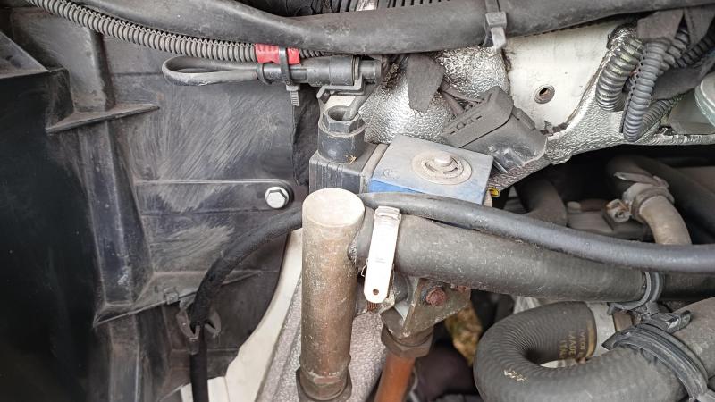

Ho controllato quelli nella fusibiliera della cabina di cui ho pubblicato due foto con tanto di legenda. Possibile che l'elettrovalvola di cui ho pubblicato alcune foto, abbia un fusibile o un relè da qualche parte?

Non ho visto alcun rubinetto... I due tubi (di rame) che dal vano motore vanno nell'abitacolo, dipartono da un'elettrovalvola dell SIRAI. Il meccanico Iveco aveva ipotizzato che potesse essere questa elettrovalvola a bloccare il flusso, ma il fatto che il riscaldatore supplementare funzioni dovrebbe scongiurare questa ipotesi giusto?
no.
il riscaldatore in cellula , deve avere una T nel vano motore.
perchè uno può decidere ce in cabina ha caldo, mentre i passeggeri in cellula potrebbero aver freddo

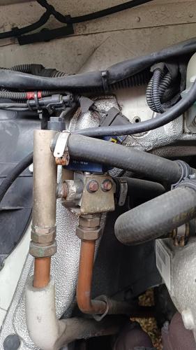

E infatti ce l'ha! Se guardi l'immagine, i due tubi partonodall'elettrovalvola blu...signal-2024-01-22-135520_061(1).jpeg
Se fosse eletrrovalvola sarebbe alimentata .
quella è una valvola a 2 vie
potrebbe essere otturata leggermente dalla parte che va in abitacolo . È quindi l acqua prende la via più semplice in cellula .
prova a chiudere la.direzione  cellula
 così la costringi a fare il.giro nel radiatore abitacolo

Se fosse eletrrovalvola sarebbe alimentata .  quella è una valvola a 2 vie potrebbe essere otturata leggermente dalla parte che va in abitacolo . È quindi l acqua prende la via più semplice in cellula . prova a chiudere la.direzione  cellula   così la costringi a fare il.giro nel radiatore abitacolo
Verso il riscaldamento cabina, quella valvola dovrebbe essere diretta, se fosse ostruita, avrebbe ben più sei problemi sui radiatori, in quanto i passaggi dei radiatori sono minuscoli, come ben sai
il problema per me  e sul comando di apertura nel radiatore nel cruscotto

E' alimentata...Inoltre, come ho più volte sottolineato, prima della sostituzione del fusibile nella fusibiliera nell'abitacolo, non funzionava. Se fosse un ostruzione sarebbe rimasta tale. Faccio un ragionamento basico...signal-2024-01-22-135520_062(1).jpeg

Ciao, sul 35C17 è montata la stessa elettrovalvola, se alimentata dal pulsante in plancia, apre il circuito del radiatore in cellula, in posizione di riposo, fa da by/pass al circuito riscaldamento cabina che rimane sempre alimentato quindi è sempre caldo, il problema potrebbe essere causato dal mal funzionamento dell'elettrovalvola o dalla paratoia che gestisce il flusso dell'aria calda in plancia, prima di qualsivoglia intervento ti consiglio di controllare se i tubi che convogliano l'acqua al radiatorino cabina sono caldi se cosi' fosse il problema è nella paratia viceversa è nella elettrovalvola, che in Iveco costa una fortuna, 5/600 euro, sul mio mezzo la gestisco con un telecomando per separare il motore dalla cellula quando uso il Thermo top. In posizione di riposo chiude il riscaldamento in cellula e fa da by/pass, quando eccitata alimenta entrambi i radiatori. Non prendere per oro colato quello che ho scritto, sono passati 5 anni da quando ho montato il thermotop e questo è ciò che mi ricordo, se ti trovi in difficoltà cercherò di essere piu' preciso visionando il mio mezzo. Un saluto Enzo
Ciao Enzo e grazie per la risposta! I 2 tubi di rame che vedi nelle foto sono caldi. Riassumo i post. Durante l'avviamento con lo starter, girando la chiave, dalla scatola fusibili abitacolo provenivano strani rumori e suppongo fosse qualche relè. Appena rimesso in moto, sin da subito, dall'abitacolo usciva aria tiepida col selettore al max ed il riscaldatore supplementare buttava fuori aria fredda.
Al mattino, dopo la sostituzione della batteria in officina Iveco, toccando i 2 tubi, il meccanico mi dice che, visto che i tubi sono caldi, bisogna smontare tutto il cruscotto perché il problema, sarebbe imputabile al convogliatore (radiatorino) situato nel cruscotto. Non mi sa spiegare perché però, in cellula buttasse fuori aria fredda. Nel pomeriggio, prendo il multimetro e provo la continuità di alcuni fusibili e testo anche 3 relè nella porzione alta della fusibiliera (vedi foto) Sostituisco quello da 25A bianco e, miracolosamente, dopo aver fatto scaldare il motore, avvio il riscaldatore supplementare ed esce aria calda come prima. Ora leggo di una paratia e ritengo sia una componente di cui udivo produrre un piccolo rumore allo spegnimento del riscaldatore dal tasto in plancia. Andando deducendo, l'elettrovalvola funziona perché, diversamente, il riscaldamento in cellula non ci sarebbe più. Secondariamente, se sostituendo quel fusibile ha ripreso a funzionare il riscaldatore supplementare, posso pensare ad un altro fusibile o ad un relè che gestisca il flusso dell'aria calda in cabina... Che ne pensi?

Ciao, i tubi in rame, che vanno verso il basso, alimentano esclusivamente il radiatore in cellula, ovviamente si scaldano quando l'elettrovalvola è aperta, non c'entrano nulla con il riscaldamento in cabina, i tubi che riscaldano il radiatore in cabina sono in gomma, dovrebbero essere quelli a dx dell'elettrovalvola verifica che siano caldi, come vedi uno parte dall'elettrovalvola ed è proprio quello il punto incriminato in quanto se non si apre il by/pass l'acqua non circola o circola poco quindi potrebbe essere l'elettrovalvola, prova a farla "lavorare" con il pulsante in plancia, dovresti sentire il classico clic/clac, magari si sblocca, resta comunque scontato che, se i tubi che vanno al cruscotto sono caldi, il problema è nelle paratoie. Un saluto Enzo

ah ok. abbiamo scoperto che quella è una valvola elettrica .
hai controllato i fusibili lato  motore ?
hai provato a mettere un tester per misurare se arriva segnale ?
