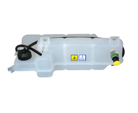

ciao, un tentativo che non costa nulla potrebbe essere quello di togliere il tappo del vaso di espansione e, col motore acceso, aspettare che si apra il termostato sperando che un' eventuale bolla d'aria faccia uno spurgo.. Può darsi che non serva a niente ma non costa. Buoni Km.
Intendi il tappo di carico?
Grazie e Buona serata!

Ciao e grazie per la risposta!  Intendi il tappo di carico? Grazie e Buona serata!
Si, intende quello, non credo comunque possa essere quello il problema, l'impianto si è autospurgante anche con tappo chiuso
comunque, se lo farai, temperatura sul max in cabina e riscaldamento cellula attuvato

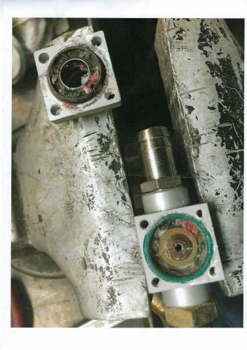

mi sono letto tutta la discussione ed essendoci appena "passato" ti riporto la mia esperienza. Il fatto che il riscaldatore supplementare funzioni e quello in cabina no, non è significativo per l'esclusione dell'origine idraulica del problema. Nel mio caso il riscaldatore supplementare non funzionava da 4 anni e da novembre inverno non funzionava nemmeno quello in cabina.
L'ora di mettere mano al portafoglio si avvicinava e la richiesta di Iveco (768€ per l'elettrovalvola) incombeva.
L'elettrovalvola era in condizioni pietose (vedi foto) ed è tanto rara da rendere vana la ricerca di una di recupero. Introvabile anche di concorrenza.Foto_2021-08-02_180053.jpgFoto_2021-08-02_180136.jpg
Per fortuna vicino a casa ho un'azienda leader nei sistemi di riscaldamento/raffrescamento dei pullman e dei camion ed ho risolto spendendo un terzo (anche meno). Adesso ho caldo avanti e dietro anche se non il caldo rovente di prima. Probabilmente andrò a verificare da loro come mai. Tuttavia, anche restasse così sarei più che contento.
L'azienda in questione si chiama Amadio F.lli a Tezze di Piave.
A proposito: il 2800 è diverso e la valvola non va confusa con il 3000.
Plinio
Modificato da plinio63 il 21/02/2024 alle 22:23:34

Ciao mi sono letto tutta la discussione ed essendoci appena passato ti riporto la mia esperienza. Il fatto che il riscaldatore supplementare funzioni e quello in cabina no, non è significativo per l'esclusione dell'origine
idraulica del problema. Nel mio caso il riscaldatore supplementare non funzionava da 4 anni e da novembre inverno non funzionava nemmeno quello in cabina. L'ora di mettere mano al portafoglio si avvicinava e la richiesta di Iveco (768€ per l'elettrovalvola) incombeva.  L'elettrovalvola era in condizioni pietose (vedi foto) ed è tanto rara da rendere vana la ricerca di una di recupero. Introvabile anche di concorrenza. Per fortuna vicino a casa ho un'azienda leader nei sistemi di riscaldamento/raffrescamento dei pullman e dei camion ed ho risolto spendendo un terzo (anche meno). Adesso ho caldo avanti e dietro anche se non il caldo rovente di prima. Probabilmente andrò a verificare da loro come mai. Tuttavia, anche restasse così sarei più che contento. L'azienda in questione si chiama Amadio F.lli a Tezze di Piave. A proposito: il 2800 è diverso e la valvola non va confusa con il 3000.
Ciao e grazie per la risposta! Quindi il problema da te identificato si dirige sull'elettrovalvola... Quindi se la smontassi come vedo nel tuo caso, potrei tentarne il recupero? In verità, attraverso il modello/marca dell'attuale, ne avrei trovato una che SEMBRA identica...
Quello che non comprendo è perché i due riscaldamenti avessero ripreso a funzionare fino a che non sia stato aperto il tappo del vaso d'espansione...

Ciao, anch'io penserei al malfunzionamento dell'elettrovalvola, togliere il tappo ha creato una contropressione nel circuito e potrebbe aver "mosso" la sporcizia all'interno della valvola sressa impedendo il flusso dell'acqua, come ti ho detto il ricambio e costoso e quasi introvabile se non riesci a ripararla, magari pulendola, puoi sostituirla con due valvole manuali da azionare al cambio di stagione, spesa quasi irrisoria. Un saluto Enzo
Enzo
ne avrei trovato una che SEMBRA identica... Quello che non comprendo è perché i due riscaldamenti avessero ripreso a funzionare fino a che non sia stato aperto il tappo del vaso d'espansione...
Quoto le considerazioni di Enzo44. La sporcizia potrebbe determinare un comportamento casuale (mia opinione da vittima, non da esperto). La pulizia la tentarono anche in Iveco, dove si vergognavano del prezzo del ricambio; purtroppo senza esito. Comunque tentar non nuoce...
Plinio

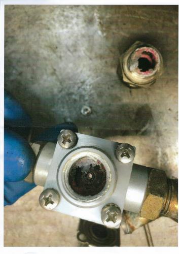

Ciao, anch'io penserei al malfunzionamento dell'elettrovalvola, togliere il tappo ha creato una contropressione nel circuito e potrebbe aver mosso la sporcizia all'interno della valvola sressa impedendo il flusso dell'acqua,
Ciao e Grazie per la risposta! Se fosse così e potrebbe avere un senso, proverò a smontare l'elettrovalvola pulendola per come possibile... Secondo te, potrebbe avere una connessione con la sostituzione della cinghia di distribuzione effettuata ad ottobre visto che, per eseguire il lavoro, vada eliminato il liquido di raffreddamento?
Zagor

Ciao, a mio parere, la sostituzione della cinta non c'entra nulla, lo svuotamento del liquido potrebbe essere la causa che ha smosso la sporcizia all'interno della elettrovalvola che, comunque, era sporca o guasta, diciamo
la causa scatenante del problema, ma non il problema, se ti trovi in difficoltà, valuta l'opzione valvole manuali, togli, o fai togliere, l'elettrovalvola e ricolleghi i tubi con le valvole a sfera. Un saluto Enzo
Ciao Enzo e grazie per la risposta! Quindi, indipendentemente dalla causa, smonterò la valvola e vi aggiornerò su quanto in itinere! Grazie ancora!
Zagor
Ciao Enzo e buon pomeriggio a tutti! Come promesso, eccomi per l'aggiornamento. Dopo tanto cercare, grazie alla prodigiosa assistenza Laika, ho trovato presso l'officina IVECO che montava queste elettrovalvole, il meccanico che se occupava in prima persona. Gentilissimo, mi ha suggerito di smontare le tubazioni e sparare aria compressa a volontà. E' uscito un limo denso che evidentemente ostruiva il passaggio del liquido. Rimontato il tutto e funziona alla grande! Vi ringrazio tutti per esservi fatti parte attiva ed il minimo che potevo fare era rendervi nota la soluzione! Ad maiora!
Zagor
