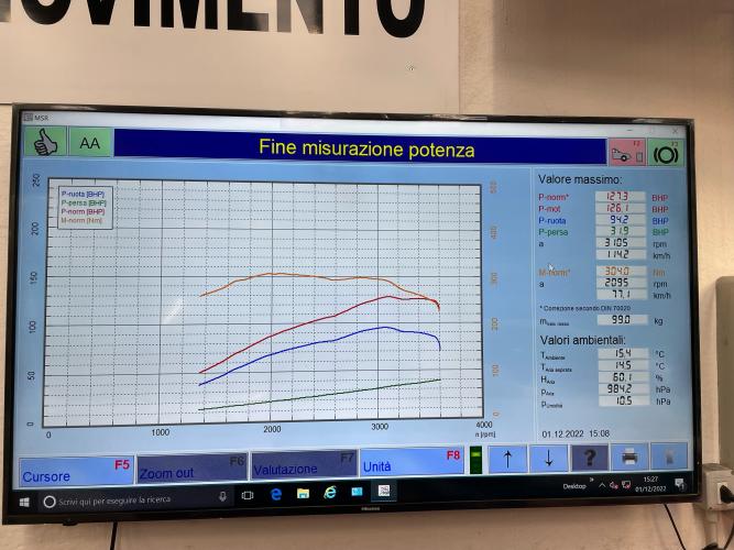

porto la mia esperienza con un ducato 2.3 150 Cv ma € 6b anno di costruzione 2017 proprio nel pieno della crisi del Dieselgate di cui in Germania hanno molto “discusso”; il mio è un camper allestito in Germania dove è stato emesso il certificato di omologazione e conformità.
Considerato i dati di targa e depliant che prevedevano 150 CV e 380 Nm di coppia, questo è quanto la Fiat mi ha venduto:
Spero riusciate a leggere bene, ma riepilogo:
127,3 CV e 304 Nm
Ecco perché siamo costretti a scalar sempre una marcia per poter riprendere angry
Saluti Massimo

Buonasera a tutti porto la mia esperienza con un ducato 2.3 150 Cv ma € 6b anno di costruzione 2017 proprio nel pieno della crisi del Dieselgate di cui in Germania hanno molto “discusso”; il mio è un camper allestito
in Germania dove è stato emesso il certificato di omologazione e conformità. Considerato i dati di targa e depliant che prevedevano 150 CV e 380 Nm di coppia, questo è quanto la Fiat mi ha venduto: Spero riusciate a leggere bene, ma riepilogo: 127,3 CV e 304 Nm Ecco perché siamo costretti a scalar sempre una marcia per poter riprendere
Da 150 a 127cv, che brutta malattia, come si chiamava? somarite, e si, hanno tolto i cavalli e inseriti i somari. angryacci loro!

In risposta al messaggio di massimo2020 del 28/02/2023 alle 22:13:21
Credo che le differenze derivino da 2 differenti misurazioni,...i 150 cv. dati da Fiat sono quelli del motore a banco, mentre i 127 cv. siano rilevati alle ruote sui rulli, quindi potrebbe essere tutto normale.wink...
Comunque ogni motore è a se, e ci sta pure che un motore molto sfortunato, abbia potenze nettamente inferiori dal dichiarato.
Detto tra noi, è probabile che i 150 cv. siano una potenza, che sta solo sui depliant pubblicitari.laugh.
Ovviamente questo vale per tutti i motori di qualsiasi marchio, se volete sapere la realtà dei vostri dati, dovete portare il mezzo su un banco dinamometrico.

Inserito il 01/03/2023 alle: 18:46:06
In risposta al messaggio di masivo del 01/03/2023 alle 09:02:39
Credo che le differenze derivino da 2 differenti misurazioni,...i 150 cv. dati da Fiat sono quelli del motore a banco, mentre i 127 cv. siano rilevati alle ruote sui rulli, quindi potrebbe essere tutto normale.... Comunque
ogni motore è a se, e ci sta pure che un motore molto sfortunato, abbia potenze nettamente inferiori dal dichiarato. Detto tra noi, è probabile che i 150 cv. siano una potenza, che sta solo sui depliant pubblicitari.. Ovviamente questo vale per tutti i motori di qualsiasi marchio, se volete sapere la realtà dei vostri dati, dovete portare il mezzo su un banco dinamometrico.
Non è cosi, la tabella è completa di perdite e potenza alla ruota.
Forse non si legge bene e quindi riepilogo:
P norm  127,3
P-mot     126,1
P -Ruota  94,2
P-persa 31,9
a   3105 rpm
    114,2 km/h
M norm 304,0 Nm
a 2095 rpm
77,1Km/h
Questa è, come dice Roberto,  "Somarite" come ai tempi d'oro dei Ducato 244
Saluti Massimo

Inserito il 01/03/2023 alle: 18:52:34
In risposta al messaggio di massimo2020 del 01/03/2023 alle 18:46:06
Non è cosi, la tabella è completa di perdite e potenza alla ruota. Forse non si legge bene e quindi riepilogo: P norm  127,3 P-mot     126,1 P -Ruota  94,2 P-persa 31,9 a   3105 rpm     114,2 km/h M norm 304,0 Nm a 2095 rpm 77,1Km/h Questa è, come dice Roberto,  Somarite come ai tempi d'oro dei Ducato 244
Quindi 94 alla ruota? Oltre 30 di perdita?
Mi sembra un valore parecchio alto.
Saprai certamente che con il banco inerziale si può fare vedere di ogni, basta giocare con le impostazioni.

Inserito il 01/03/2023 alle: 19:17:09
In risposta al messaggio di Trave71 del 01/03/2023 alle 18:52:34
Quindi 94 alla ruota? Oltre 30 di perdita?  Mi sembra un valore parecchio alto. Saprai certamente che con il banco inerziale si può fare vedere di ogni, basta giocare con le impostazioni. Aldo
Il 26% di perdite dal motore alle ruote non è affatto un "valore parecchio alto".
Se hai altri esempi sono interessato a conoscerli.
Comunque non si tratta di un banco inerziale ma di un banco dinamometrico, un Maha MSR 500

Inserito il 01/03/2023 alle: 19:37:50
Ammetto di non essere entrato nel dettaglio, ma ho anche detto che ci possono essere motori mal riusciti, ora per capirci bene dovremmo mettere in prova un po di questi motori, se son tutti somarizzati allora avresti ragione, ma io non credo, se Fiat da dei dati, è improbabile siano cosi falsati.
Se come penso, fosse solo qualche caso, si fa un controllo per escludere difetti o anomalie evidenti, se tutto ok, chi lo ha se lo tiene, oppure può rimappare per portare il motore alle prestazioni che dovrebbe avere, date da Fiat e stampate sulla CDC.
