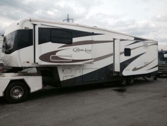

In   USA  dove sono stato per oltre un mese lo scorso anno
girano almeno il 50% di mezzi snodati come questo
Il 30 % sono motorhome ed il 20 mansardati.
Per i pikUp vendono un kit da montare sul pianale quando serve trainare
la mostruosa caranan snodata.
Comunque uno di questi in US costa solamente 75.000 dollari
con un motore mostruoso e rifiniture accettabili se pur pacchianose.
Lo sportello grande vicino alla porta cellula
contiene un tv da almeno 30-40" a seconda del modello
Modificato da franco49tn il 07/02/2020 alle 16:19:34

In   USA  dove sono stato per oltre un mese lo scorso anno girano almeno il 50% di mezzi snodati come questo Il 30 % sono motorhome ed il 20 mansardati. Per i pikUp vendono un kit da montare sul pianale quando serve
trainare la mostruosa caranan snodata. Comunque uno di questi in US costa solamente 75.000 dollari con un motore mostruoso e rifiniture accettabili se pur pacchianose. Lo sportello grande vicino alla porta cellula contiene un tv da almeno 30-40 a seconda del modello
Io sono ignorante in materia e sono andato a vedere di cosa si tratta:
e francamente il tuo intervento non lo capisco.

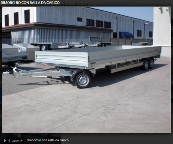

L'ultima foto è proprio quello a cui mi riferivo.
Per le manovre in retro sono d'accordo, ma la cosa è comune a tutti i rimorchi a 2 o più assi con ralla.
Il quesito era legato al dubbio che secondo me in curva se si frena il rimorchio potrebbe non frenare "per compressione del timone", ma potrebbe girare sulla ralla.
Non so se sono stato chiaro.

Ho presente come funzionano i freni dei camion con rimorchi oltre le 3,5 t (con campana e non gancio a sfera).
Inoltre ho guidato trattori con rimorchi a 1 e 2 assi e conosco le dinamiche.
Il mio dubbio è che in questo tipo di rimorchio il freno si aziona in ritardo rispetto alla motrice e solo se il timone viene compresso.
Ho la sensazione che se sei in curva in discesa e freni brusco, il timone possa far perno sul gancio e anziché comprimersi faccia proseguire il rimorchio per inerzia allargando la traiettoria.
Ovvio che la motrice non sarà una Panda....
Comunque era solo curiosità, sene vedono pochi in giro, anche se in rete c'è ne sono di allestibili come caravan.
Buoni km. Cricio
