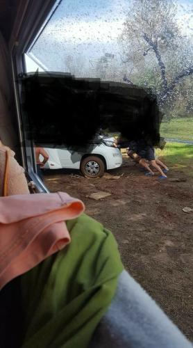

Già solo vederlo accellerare in quel modo rischiando di briciare gomme e frizione quando non ce n'è alcuna necessità o utilità fa pensare al tipo di guidatore. Doveva solo far lavorare il trattore. Venendo al discorso
meccanica, vista la non necessità di risparmiare sui pesi andrei anche io di trazione posteriore laddove possibile ma non lo farei diventare o dietro o niente. Se non si trova va benissimo un trazione anteriore, in tanti anni di camper ho sempre avuto trazioni anteriori e non ho mai avuto problemi di sorta.
Che vada bene anche una trazione anteriore con i suoi limiti nessuno lo mette in dubbio... molto probabilmente se non hai mai avuto problema non é questione di fortuna ma sei stato consapevole fino a dove addentrarti con il tuo camper... perché di scene poche piacevoli ne ho viste tante..

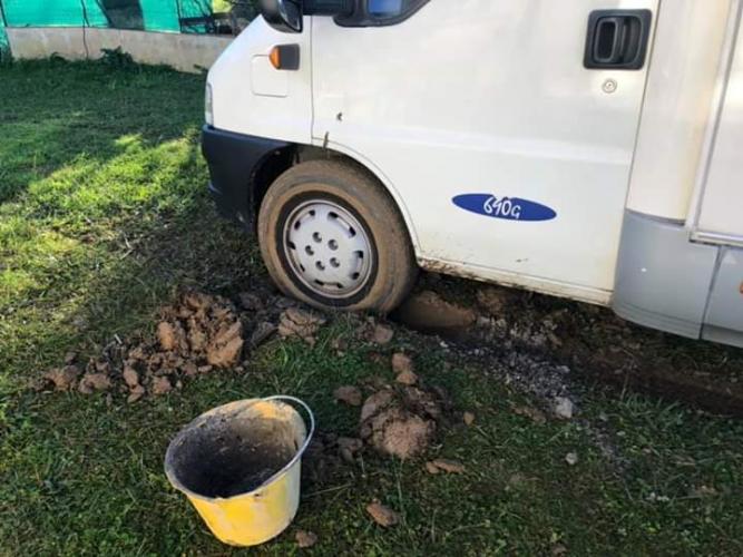

due anni fa in trentino... trazione anteriore più trazione umana...
...idem...

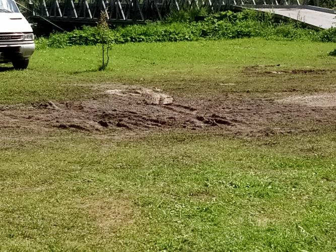

qui il proprietario dell'area prima di farci entrare ha voluto sapere che tipo di trazione avevamo al camper, perché con un trattore ha dovuto tirare fuori molte trazioni anteriori con il risultato del prato devastato...
Oppure su you tube mettete su cerca "Che guaio! Quando non si é gemellato" e potrete vedere dal vivo il problema che ha avuto una trazione anteriore nel tentare di parcheggiare.
Poi nel mio caso specifico che amo le alpi e mi porto l'auto al seguito quando faccio le ferie lunghe... vorrei proprio vedere se non avessi una trazione posteriore gemellata, quante risate farei fare oppure quante inca@@ature farei prendere nei tornanti alpini a chi mi segue...
...e se non ci fossero differenze così evidenti anch'io prenderei una traz. ant.. perché anche a me piace risparmiare sul carburante e sentire  meno rumori di trasmissione nell'abitacolo...smiley

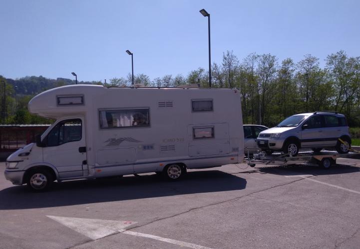

10 anni di trazione anteriore in giro per l' europa e mai un problema.
sarà che sono mi sono fermato prima?
Vogliamo andare dove vanno le defender...ma forse non è il mezzo adatto (come dici)
riguardo il filmato (ogni volta che si parla di TA riesce sempre lo stesso filmato....che pa...e) è inerente al ducato X250 prima versione senza sistema di trazione TCS
è come paragonare la frenata di una Tipo degli anni '90 con quella di oggi.
