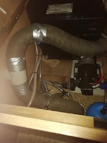

Ok grazie... L impianto idrico di questo Adria è molto compatto.. Tutto in coda,con la stufa.
Boiler Pompa e diramazioni tubi sono tutti in un piccolo vano che tra stufa e boiler diventa molto caldo. Con dentro il tubo del riscaldamento giunto ai tubi acqua calda e fredda.
(attaccato a questo vano "caldo" c'è il serbatoio acque chiare alla stessa altezza)
Poi c'è 1 metro di tubo che va in bagno e questo metro si allontana dal tubo truma.
E un metro e mezzo che va in cucina che pure si allontana dalla canalizzazione aria.
A mezzo metro dal lavandino c'è la truma stessa però...

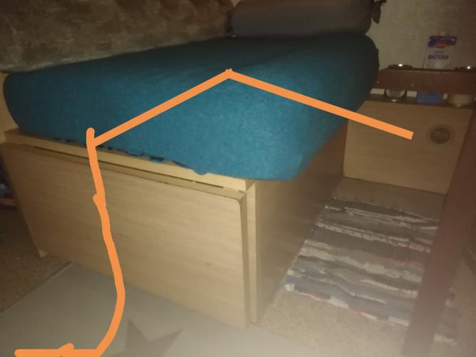

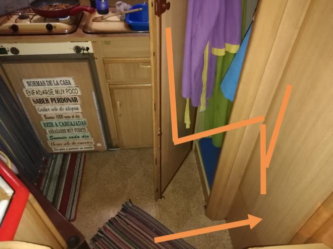

I tubi passano sempre all interno del camper in un profilo sopra al pavimento, da quel vano che vedi (che si, con boiler acceso e truma vent acceso é bello caldo... Anche solo col boiler).
Praticamente il bagno é attaccato a quel vano, quindi da quel vano in un metro sono al lavandino e un metro e mezzo al wc. Poi un altro metro e sono al lavello cucina. Tutto lato opposto alla porta ingresso. Questi ultimi tratti non hanno la canalizzazione parallela perché non passa da lì... La canalizzazione non c'è in coda (a parte il bagno) perché in cucina c'è proprio la stufa. La canalizzazione porta il calore in avanti.
Mi preoccuperrbbe il wc perché parte del tubo é nel vano cassetta che é freddissimo. Però la bocchetta del bagno al massimo dovrebbe tenere anche il vano cassetta sopra lo 0(forse).perché soffia in fronte al vano cassetta.
Praticamente la freccia indica il vano con tutto... Le righe sono il resto dei tubi... Tutto vicino
Sull arca america I tubi dell acqua correvano paralleli alla canalizzazione... Ma erano lunghissimi.. E comunque gli ultimi tratti ai lavelli nemmeno li.

Come ho detto,  testa pompa e derivazioni sono al caldo nel vano boiler con annesso tubo truma. Li é veramente caldo anche solo col boiler acceso...
Il dubbio sarebbe appunto per il tubo che passa in basso nel bagno-vano cassetta - lavandino cucina... Potrebbe gelare... Nel vano cassetta per lo meno.
La truma 3002 secondo me è fatta per andare con la ventilazione. Senza é inutile. Fa 40 gradi in zona stufa e freddissimo dappertutto.
Il tubo della truma che passa sotto il camper a 15 cm lungo il serbatoio grige non serve a una mazza vero? Almeno sotto i - 6/-7.
