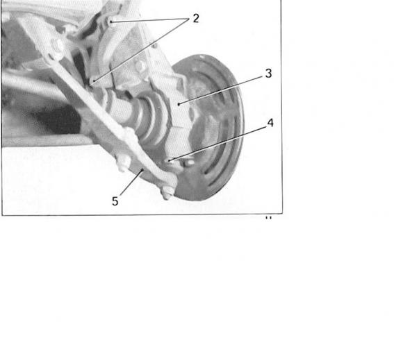

Dovrebbe essere il giunto del semiasse (sinistro in questo caso. .)
24/01/2008 10512
Inserito il 14/12/2019 alle: 17:28:57
Almeno guardare se le cuffie del semiasse sinistro
sono ancora integre o se tagliate e pertanto si è senza grasso.
Senza grasso non arrivi fino in Italia
Puoi cercare di arrivare in Danimarca o Germania e fare lì la riparazione.
Modificato da franco49tn il 14/12/2019 alle 18:36:09

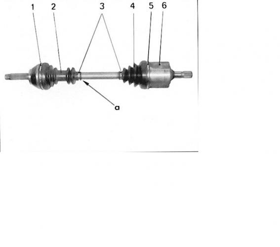

 Drive Knot Left Side Outer Broken
Il traduttore di Google dice:
Nodo guida lato sinistro esterno rotto
Praticamente un modo diverso di chiamare il giunto omocinetico, dipende molto da quanto fa rumore e in che condizione, certo non è così naturale che non ci sia problemi guidare in queste condizioni, dipende anche molto da quanti KM e che tipo di KM, comunque cambiare un giunto omocinetico con €350 non è poco, ma neanche una rapina a mano armata, poi quello è un ricambio che si trova anche non originale....una volta addirittura revisionato.
1400€ la guarnizione sono anche quelli molti, ma bisognerebbe anche capire il tipo di intervento che vogliono fare, ma per quello, demolitori non c'è ne sono? certo he comunque il lavoro e molto, e magari spendere un poco in più a volte è meglio, come si sta comportando la pasta?

Confermo, si tratta del giunto omocinetico del semiasse sinistro (sono bilingue italo-inglese/USA e conosco il termine).
Un tempo si riparava, ma oggi non credo esista piú nessuno in gado di farlo, si fa prima a cambiare l'intero semiasse ed é anche piú economico.
In rete su Mister Auto, ad esempio, il semiasse sinistro costa 80 euro (compatibile ma comunque della SKF, quindi di buona qualitá); il destro costerebbe 140. Ma non é questo che incide; per sostituirlo, infatti, é necessario smontare mezza sospensione anteriore, un lungo lavoraccio noioso e un bel pó di manodopera... Quindi la cifra richiesta ci sta, a mio parere; e non credo che in Danimarca o Germania ti costerebbe meno, semmai in Germania il tuo mezzo é piú conosciuto, e questo é un certo vantaggio. Certo che in Italia un mecca che conosce i vecchi Ducato lo sostituisce in un pomeriggio.
Probabilmente si é rotta la cuffia in gomma ed é fuoriuscito il grasso, lasciando posto a terra, sabbia ecc., un classico.
Personalmente, anni fa proprio su un Ducato 280 mi cominció a fare quel tipico rumore, ma guidando con accortezza soprattutto in curva, e senza dare colpi in accelerazione e staccata, ho fatto da Orléans a Parma, peró francamente non ripeterei l'esperienza.

Purtroppo la gomma con cui erano fatte le cuffie, a quei tempi, dopo qualche anno diventava rigida e si fessurava, la forza centrifuga della rotazione faceva uscire tutto il grasso; e senza grasso, i cuscinetti cedono dopo poco...
Personalmente, se mi trovassi in Svezia, proverei a vedere nella catena di officine Meconomen, alla fine hanno prezzi standard, senza sorprese finali. Farsi fare un preventivo non costa nulla.
Girare in quelle condizioni é un terno al lotto....puó cedere di colpo o andare avanti fino a consumarsi totalmente...

Vorrei sbagliarmi, ma se senti quel rumore clok clok clok, specie sottosterzo, é partito il giunto, non serve cambiare la cuffia di gomma, va cambiato tutto il semiasse completo, quello della seconda foto...
Esistono cuffie in silicone che si possono montare senza smontare nulla, sono cuffie "aperte" su un fianco, che si incolla...ma durano poco; l'avevo sperimentata su un'auto, ma si aprí dopo poco tempo.
