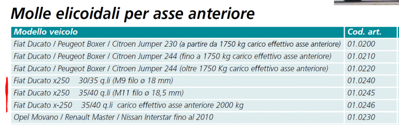

3) si montano molle adatte al peso di quel preciso asse, tendenzialmente le molle dovranno essere adatte per sopportare oltre quel carico
4) la questione ammortizzatori è certamente rilevante, ma passa leggermente in secondo piano rispetto alle molle; ergo, tu puoi montare gli ammortizzatori che vuoi, ma se non hai le molle adatte, questi in brevissimo tempo perdono l'efficienza.
5) contatta Goldschmitt e fatti mandare il catalogo... per le molle e fatti mandare il catalogo aggiornato...
ti lascio questo come indicazione, ma è un vecchio catalogo...

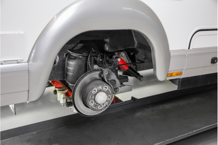

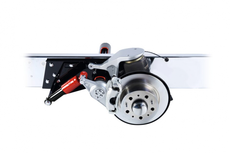

 Per me unica soluzione è passare alle
sospensioni completamente pneumatiche
Da loro potrresti provare un mezzo simile al tuo corredato e
dotato di tale sistema .
https://www.alko-tech.com/it_it...
Le sospensioni pneumatiche AL-KO offrono vantaggi impareggiabili per il vostro camper:
  • Migliore confort di guida: gli urti e le vibrazioni su strade sconnesse vengono assorbiti in modo più efficace da un camper con sospensioni pneumatiche.
  • Tenuta di strada più stabile grazie all'adattabilità: le condizioni di carico variabili richiedono una regolazione affidabile, per una maggiore stabilità di guida.
  • Maggiore altezza da terra e angolo di inclinazione migliorato: ideale per veicoli con ampio sbalzo posteriore per evitare che affondino sotto carico
  • la posteriore su assale AlKo
immagine(6961).pngLa Anteriore in sostituzione delle molle
che vedi nel video
  • Non lo dico solo per sentito dire
ma te lo dice uno che sull'anteriore Daily
se le è costruitre da solo , non esistendo
su nessun produttore .
La differenza è notevolissima e viaggio
sull'anteriore a 5 bar deiFirestone.
Nessun saltellamento , nessun contraccolpo
Non sarà come le integrali ma molto simili.
